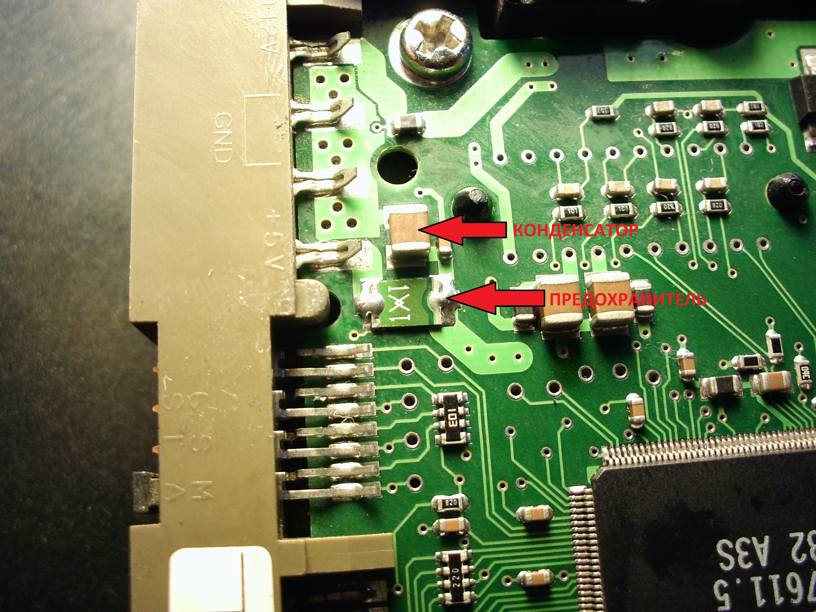

Жесткий диск не определяется, признаки работы отсутствуют. Может показаться, что проблема в разъеме питания ЖД, но при переключении на другой ни чего не меняется. При замере напряжений выяснилось, что до предохранителя напряжение 5в. а после 0.300мв. это говорит о том, что где то есть короткое замыкание. Предохранитель само-восстанавливающийся, по цепи питания 5в. есть конденсатор, бывает, что его пробивает и происходит КЗ, после выпаивания конденсатора КЗ не исчезло

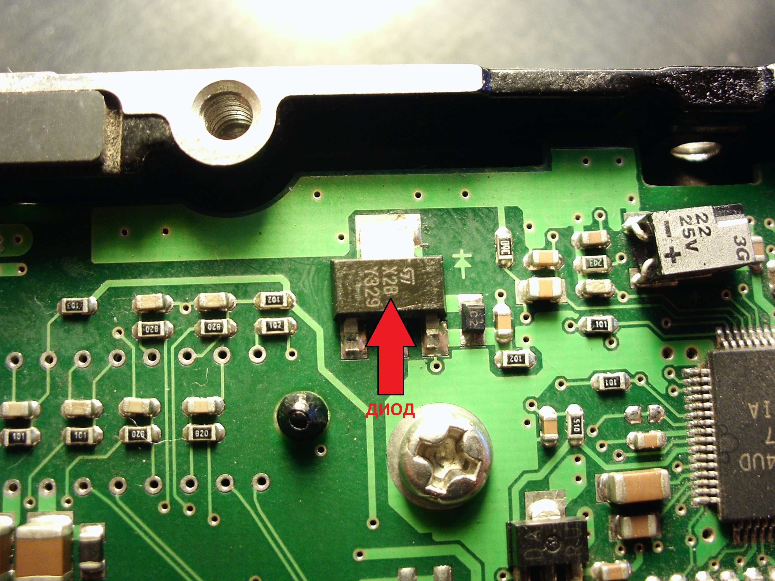

Следуя дальше по линии 5в. есть защитный диод X2BY329, при отпаивании его и прозвоне по линии 5в. КЗ исчезло, при проверке диода выяснило, что он пробит

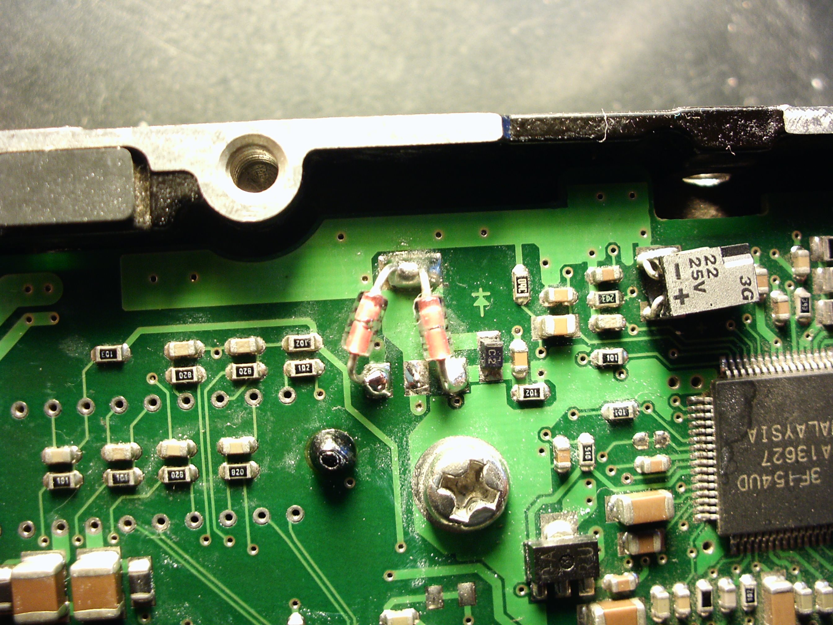

Замены или аналога не нашлось, по этой причине он был заменен на два стабилитрона 5.1в. так же был впаян конденсатор по линии 5в. при проверке напряжение присутствовало как до предохранителя так и после, жесткий диск запустился и прошел тест на работоспособность
