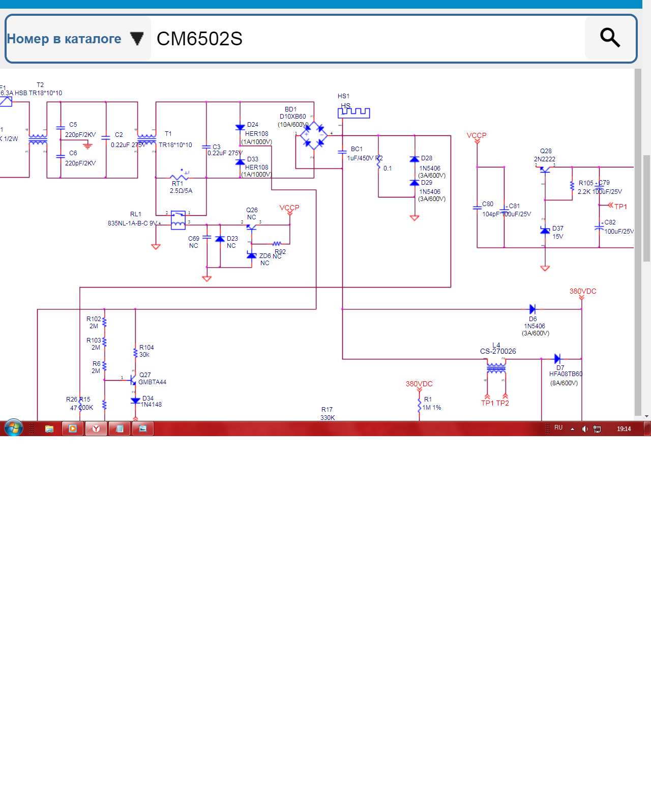

Проверять цепи питания шимок. Даташит в помощь.
cm6502s первичка напрежения нет.
Где формируется VCC ?
Комментарий к файлу: вот ещё одно явление народу) под липучкой была)
103AIW.jpg [ 269.29 КБ | Просмотров: 5768 ]
Комментарий к файлу: где формируется vccp
всс.png [ 105.52 КБ | Просмотров: 5770 ]

Имелось ввиду на 11ноге шимки нет напряжения. Там же ясно все Q27. Что совсем не умеем схемы читать :?

Откуда этот кусок схемы? После Q27 ещё что то может быть. Явно это не от этого блока схема.
это обрывок даташита .
да это по даташиту на 6502 ,обмотка реле и у меня соединяется с vcc 11 ногой шим ,но если бы было напрежение 12 вольт то и релюшка вкл .

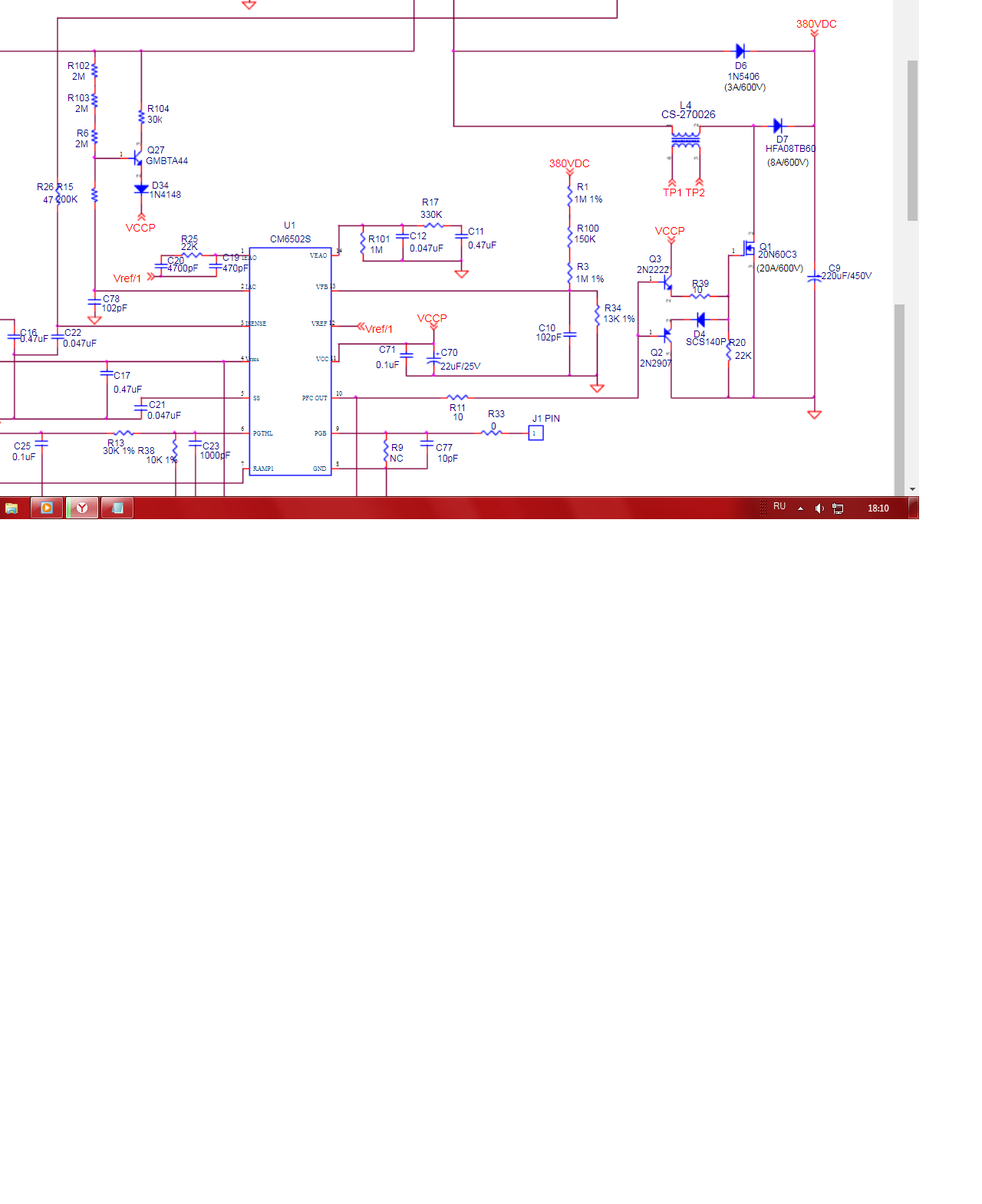

Там дырявый интернет ... страницу со схемой выдергиваю из даташита ,а на схеме рисунка после этого нет ни позиционных ни обощначений ни нумерации деталей нет ... Кому не сложно можете выложите на 16 странице две схемы я не могу этого сделать.
Не могу найти как формируется 15 вольт минус идёт общий с кондера силового а плюс хз потом он тупа звонится на vcc шимки ...

16 Стр даташита см6502s
Да действительно через резистор тоже на минусе он сидит .
Но в схеме не указан путь обследования vcc.
Прочитав много статей. Я выделил для себя одну -но я не хочу заострять здесь на этом внимание .Дак вот на сайте радиоаматор видимо очень знающий человек в схемой строениях atx описал немножко резонансную топологию и в ней если не изменяет память напряжение бралось с дежурки 15 вольт для запитки биполярных транзисторов чтоб откр мосфет для apfc тоесть с ШИМ идёт сигнал на эти 2 биполярных транзистора обвязка и на мосфет Дак вот что транзисторы что питание ШИМ на одной волне катят ,а вот 20 вольт есть но только во вторичке но почему они не приходят для запитки реле ,транзисторов и питания ШИМ не известно.
Или может это и напрежение не для них.
