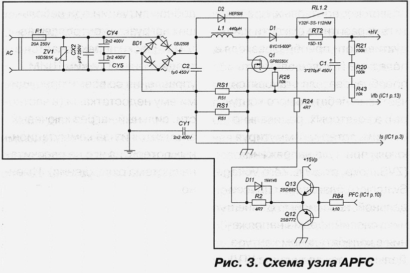

Для конкретных поисков нужна схема. Я делал такой похожий с таким набором микросхем, схемы не было, все из головы и даташитов, там тож была просадка напруги кажется, я уже подробности не помню . Но обошлось заменой мелких литов и лечением прогнивших дорожек под компаудом. Реле может шунтировать термистор в APFC. Все по плате самой смотреть надо.

Очень похожа схема.
Всё проверил ,заменил диод d1 не чего не произошло.
APFC.jpg [ 115.92 КБ | Просмотров: 6076 ]

выложил схему apcf с одним мосфетом и мощным диодом ,диод заменил смд обвязка вся целая,остальная обвязка на другие 2 мосфета целая.термистор целый.
с pfc всея цепь целая.

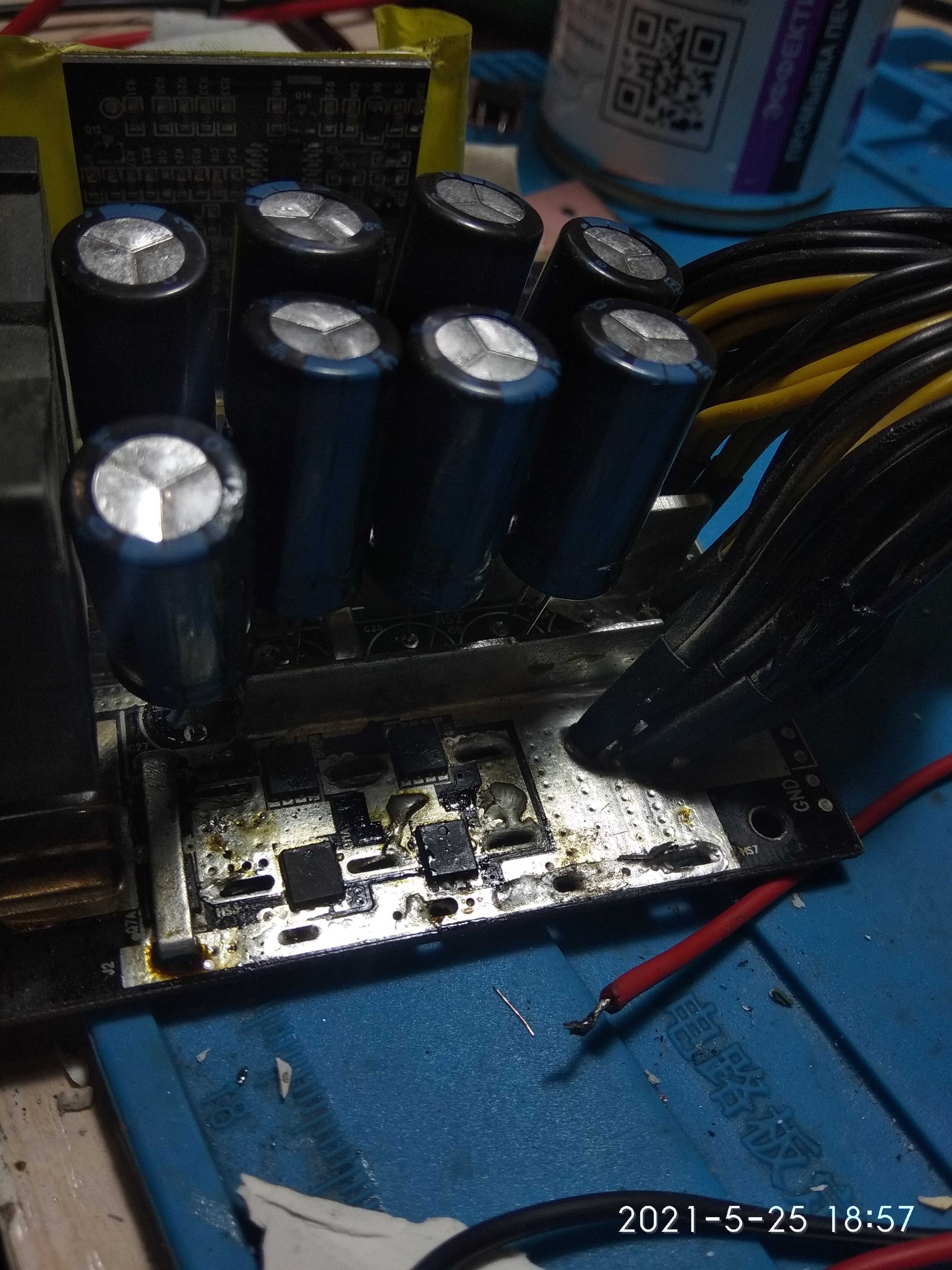

В целом БП удобный по ремонту, хоть сильно ни чего не спрятано, но вот погорелые элементы печально, придется с ним поседеть или на разбор пустить :oops:
Вроде да несмотря только что во вторичной цепи все мосфеты смд и под радиаторами...
А их там 12шт.
Комментарий к файлу: И это я уже все радиаторы выпаял.
IMG_20210525_185731.jpg [ 2.08 МБ | Просмотров: 6070 ]

Спросил про дежурку сколько выдаёт и и глухо. Если не знаешь где найти дежурку на блоке то о чем речь тогда :D
