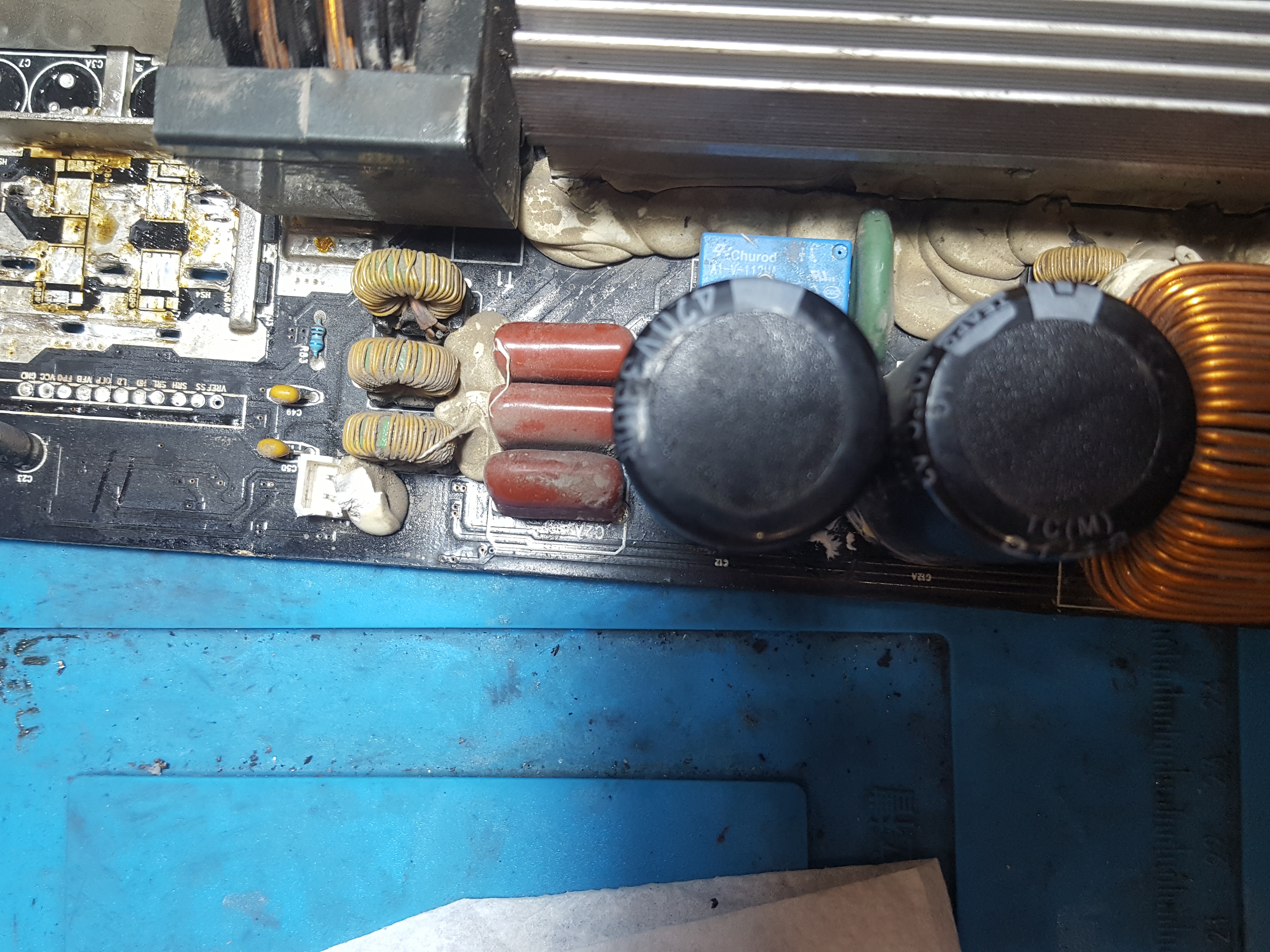

Если прекондей есть то маловато будет 310. А про малые кондеры игнор да. И волшебный китайский компауд тож надо в расчёт взять.
Я проверил их все 11штук все показывают 3300мкф на фото есть показания прибора.
310 маловато, 380 должно быть?
предкондей??? есть 3 керамики вот фото.
с чего начать то???А

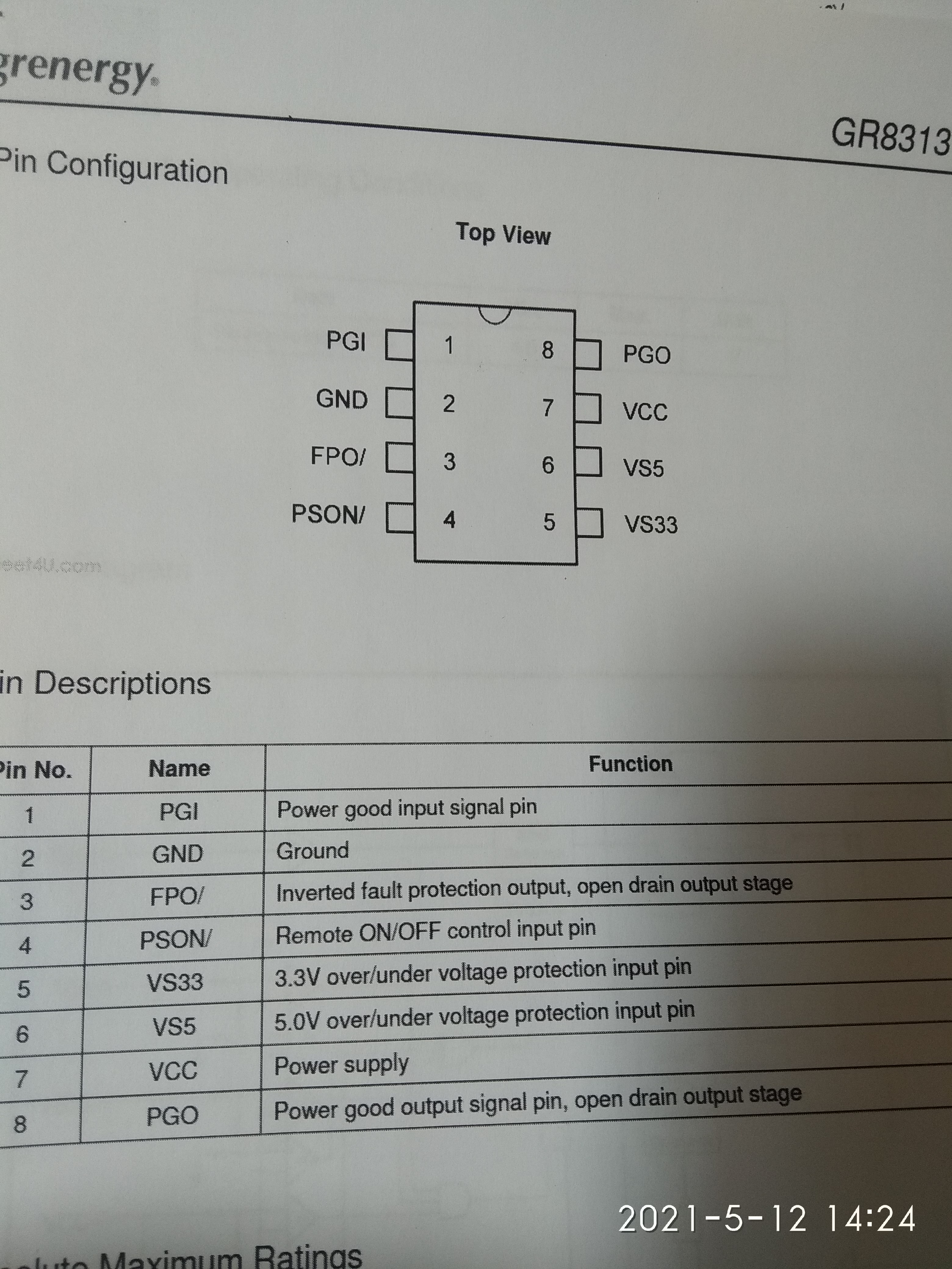

Подскажите где какие точки на шимке проверять для дальнейшей диагностики?
Вторичного напряжения нету совсем...
Питание супрессора 4.5 вольт.
 Заголовок сообщения: Re: Ремонт китайских муравьёв.
СообщениеДобавлено: 12 май 2021, 14:56
Даташиты тебе в помощь, схемы нету значит только так. И эта микра тут может вообще не причём, не с того ты начал.
Я только за ! С чего начать?
СообщениеДобавлено: 13 май 2021, 05:26
Начни с прекондея, пока он работать не будет всё остальное напрасно. Если он есть конечно. И про мелкие литы ты проигнорировал мой совет. И так же про компауд ты не заинтересовался, не веришь но, некоторые по составу со временем начинают делать окисления на плате и проводимости. Если так дело будет дальше то мне будет неинтересна эта тема. :D
Хорошо! Литы возьму новые как в первичку так и во вторичку.
Сейчас проверю предкондей -я так понял это керамика 3 шт 0.2мкф 630в о них беседа наверно.
Про компаунд ... Дак мне снять его с платы на которой ШИМ впаян - купить новый этот модуль не представится возможности потому что нет названия есть только микросхема которую я Оттер от кампаунда на этом модуле.

Я про мелкие литы имел ввиду а не керамику.
