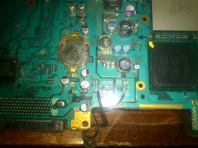

Окей! Попробую заменить. И ещё. Может подскажете. Она у меня давно, я пытался её чинить, но отложил в долгий ящик. После PS3 два контакта я просто не помню было там что то припаяно или нет. Если было он походу кандерчик.
Судя по фоткам гугла там нет цацок
Та да. Тоже гуглил. Нет там ничего. Попробую вместо (63) поставить перемычки. Потом отпишусь.
Перепаял. Результата ноль. Питание теряется сразу на микрухе E2N6. На 2R1питания уже нету. Не подскажите оналога этой микры.

На микросхеме значок IOR это либо драйвер либо ключ N канальный.
Блин. Не могу найти инфы на микруху. Для нас в Украине много закрытых сайтов и там где можно посмотреть, не возможно войти. :?

PS1 проверь - отвечает за дежурку :!:
Какие еще кроме PS3 сгорели :?:
