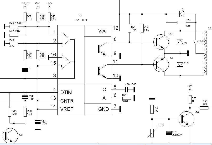

СообщениеДобавлено: 02 янв 2023, 19:14
2023-01-02_185209.png [ 17.3 КБ | Просмотров: 53819 ]
Изменяя величину сопротивлений R33, R34, R76 можно отрегулировать необходимые напряжения.
Вместо R34 ставь переменник и регулируй и никаких нагрузочных не надо.
