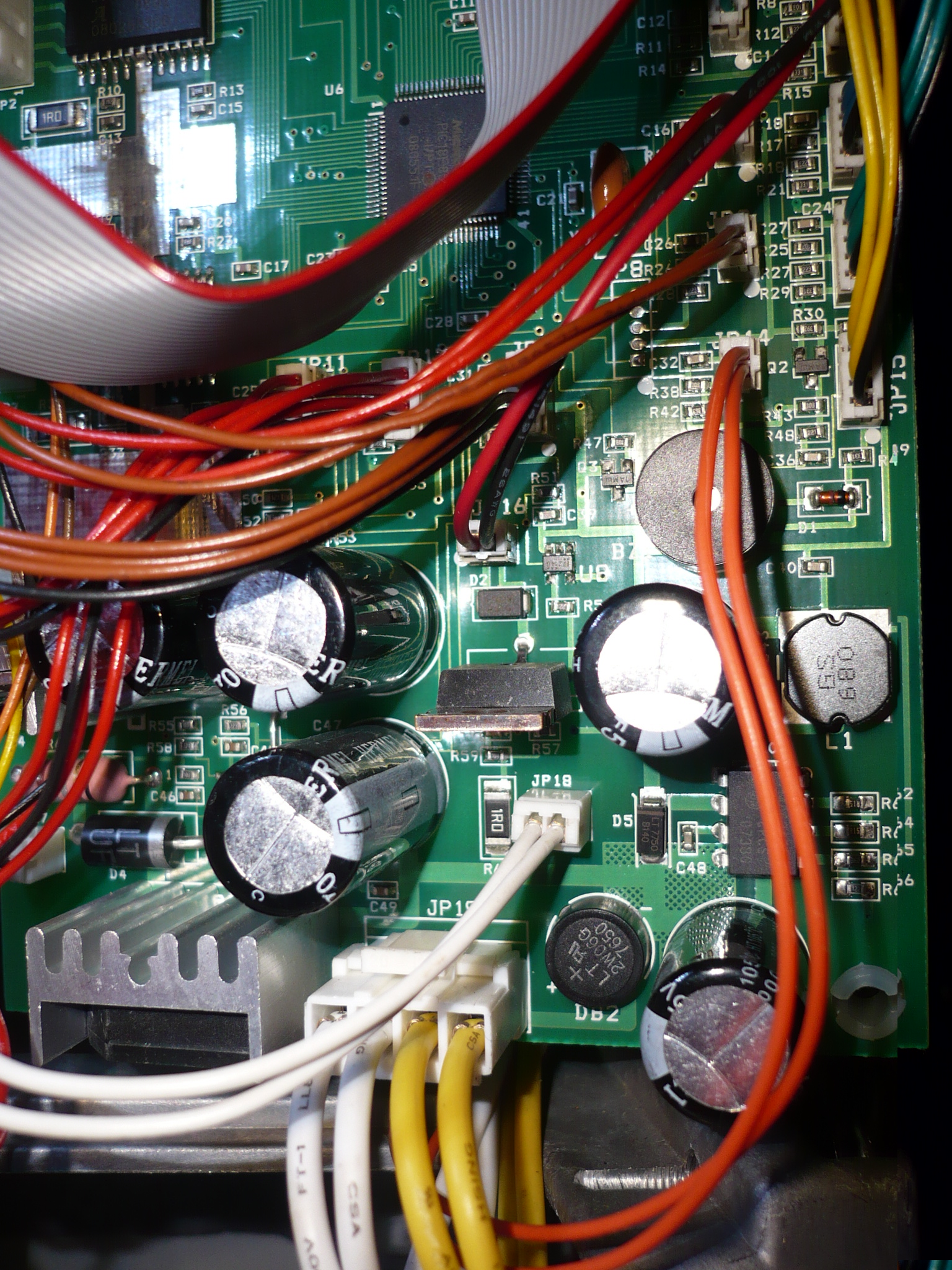

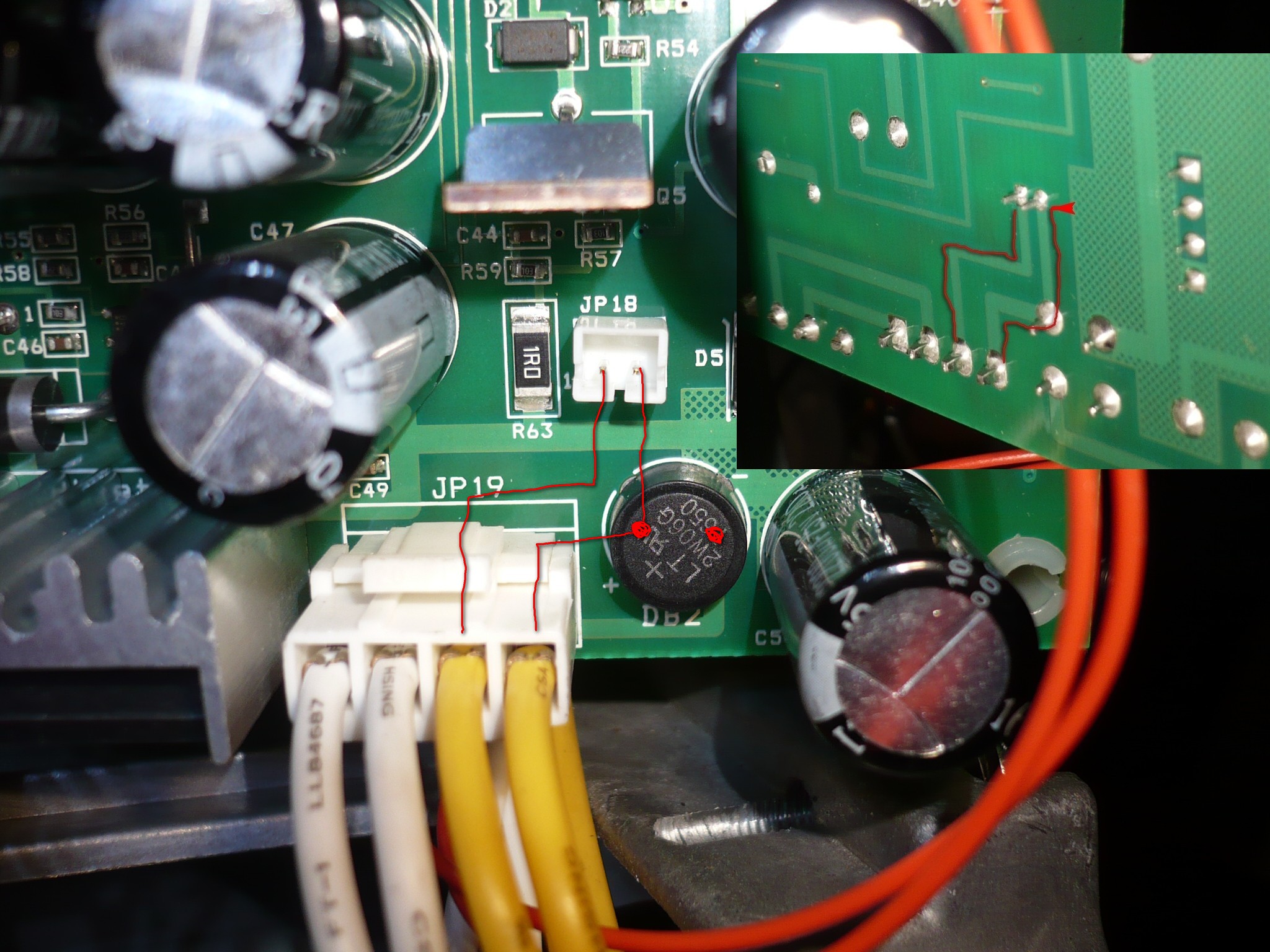

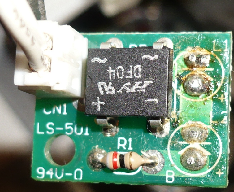

Не горит светодиодная подсветка на швейной машинке AstraLux 9910
Нужен совет.
Что и как прозвонить на предмет неработоспособности.
От белой пары контактов JP18 запитываются 2 последовательных светодиодов.
Один рабочий, он загорается в режиме прозвона, в режиме DC.
Напругу проверял в режиме DC на конце проводов и на плате, нет.
Потом выяснится что там всё таки AC 10в ну а на выходе с микросхемы как выяснится в конце DC9в.

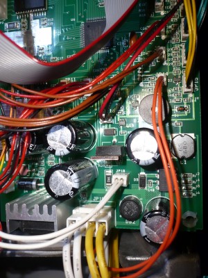

Что с напряжением.

Если вы про модель машинки то это Astralux 9910
Если вы про входящее напряжение в машинку то заходит 220 на трансформатор и от него выходит 2 белых 2 жёлтых провода вот к 2 жёлтым и подключены диоды
Я мерил напряжение на жёлтых в режиме DC ситуация такая 0,01-0,03-0,00, ну а в режиме AC не мерил т.к. думаю что там неможет быть переменки.
Так из платы понятно что дорожки идут напрямую на разъёмы кабеля диодов, т.е. либо дело в той детале которая с 4 ногами на gkgnt с диодами либо трансформатору кирдык но машинка работает нормально.
Т.е. надо выяснить что за жёлтые провода DC или AC?
И что за деталь с 4 ногами на плате с диодами и как её проверить?
