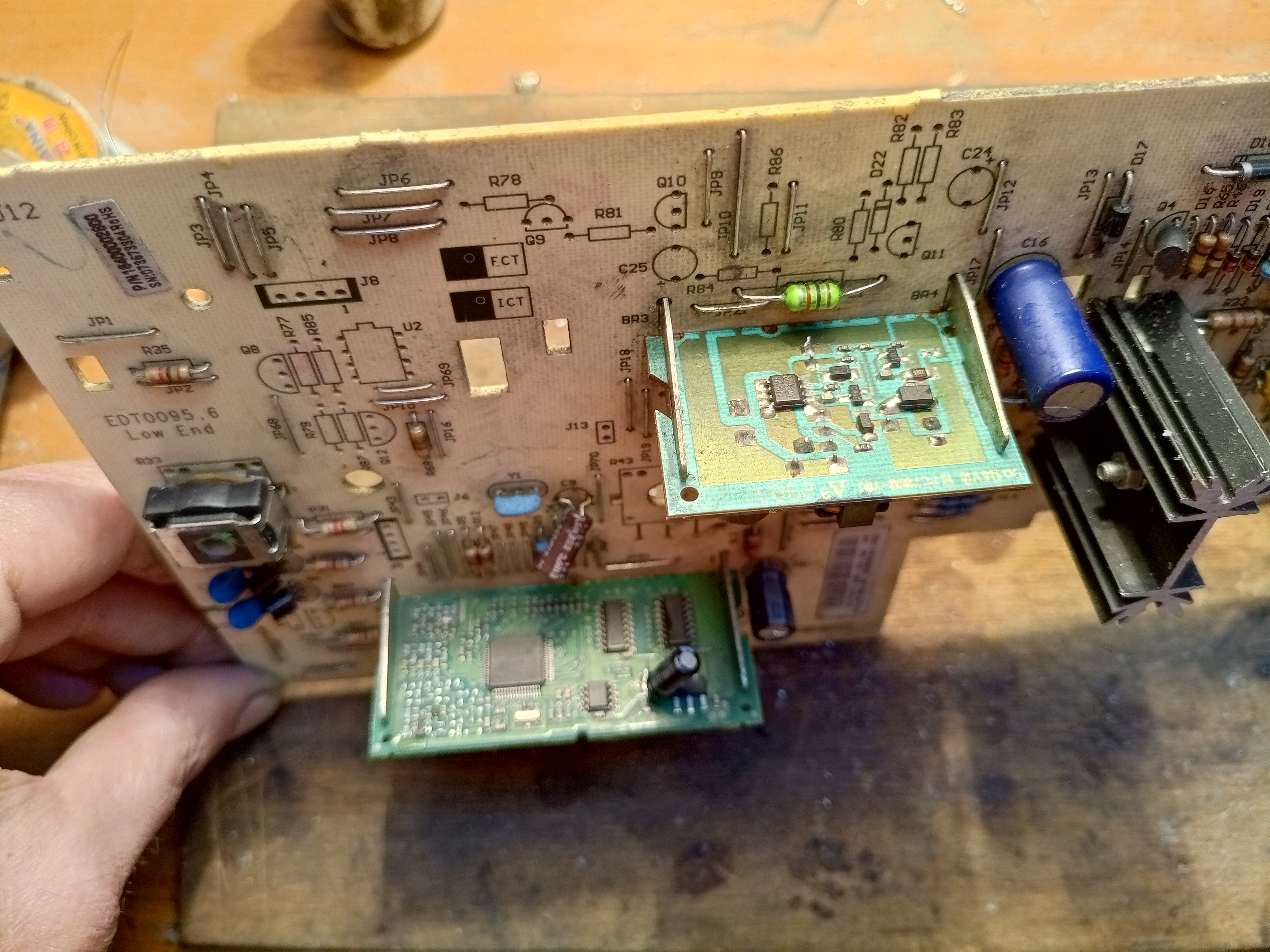

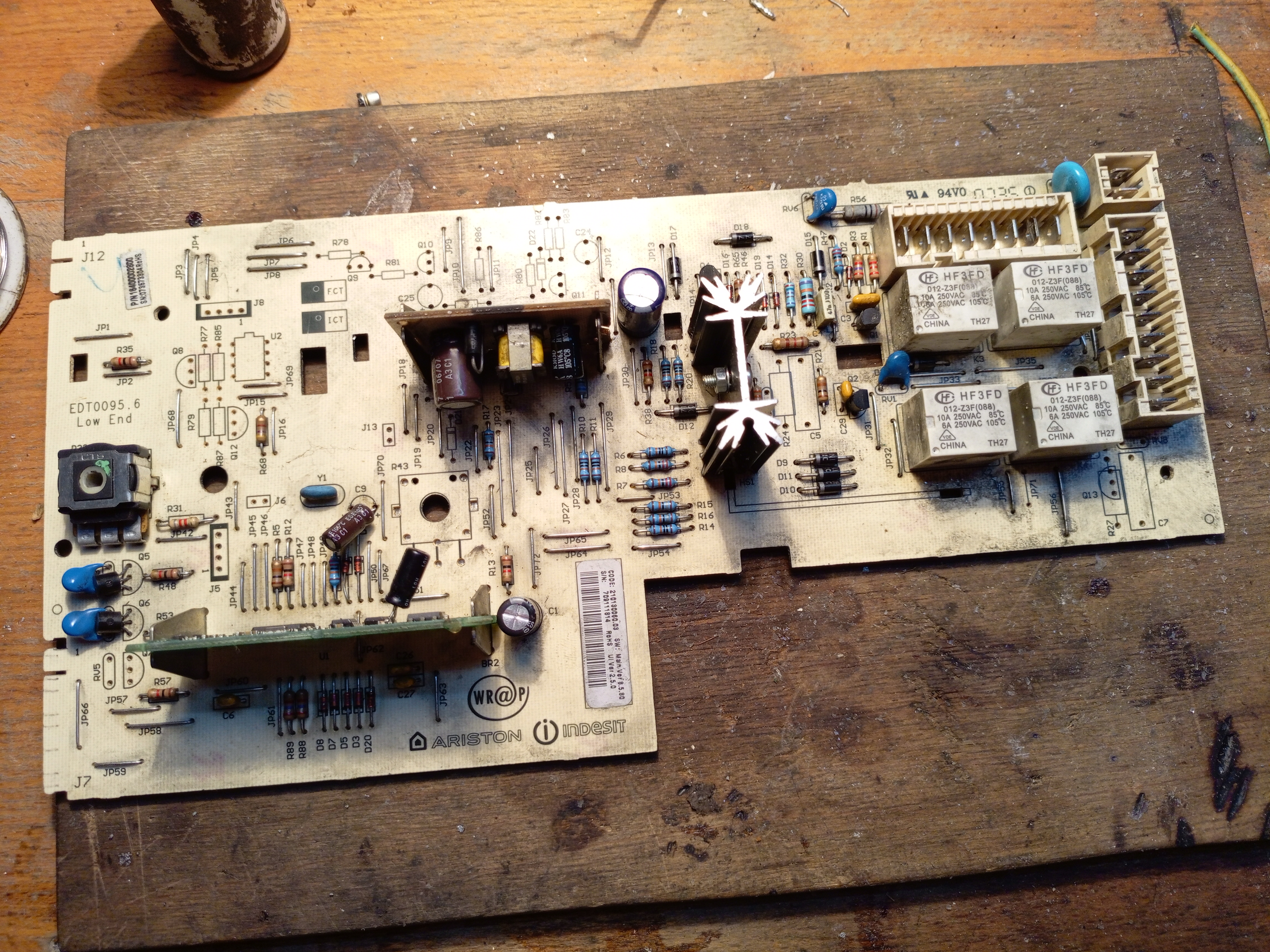

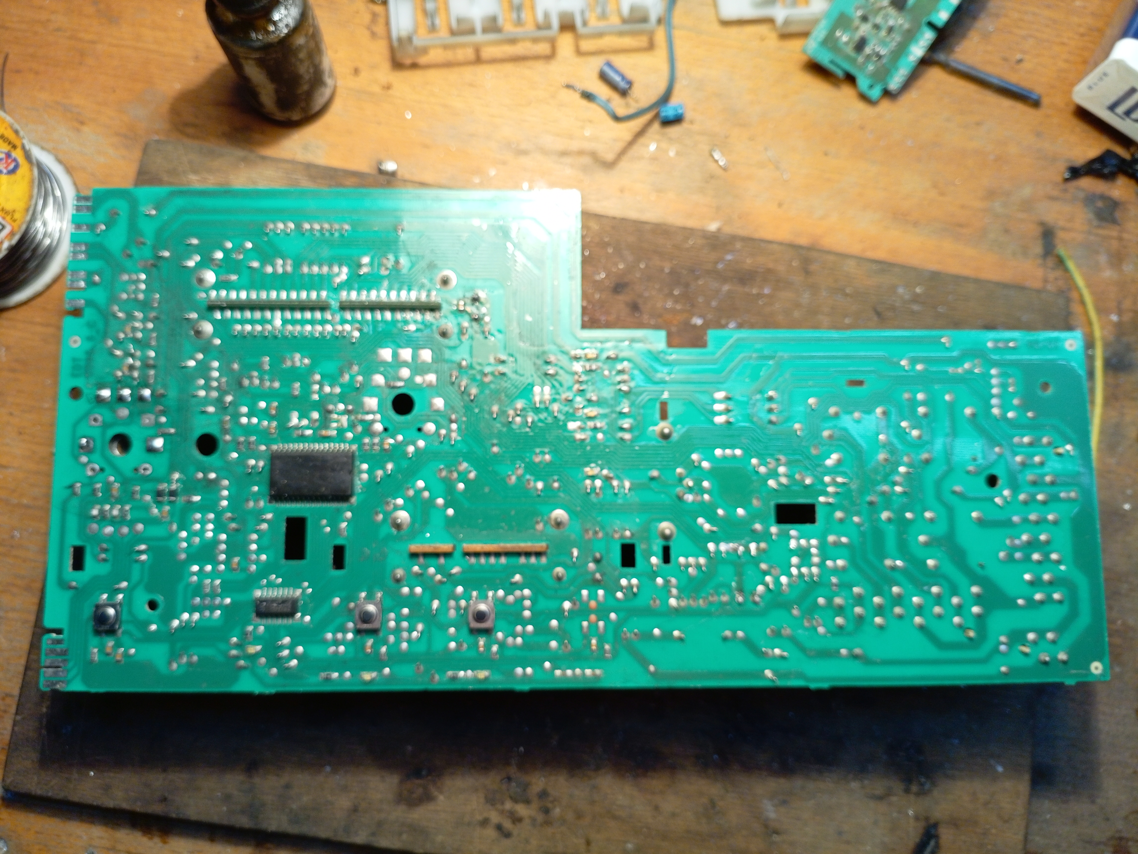

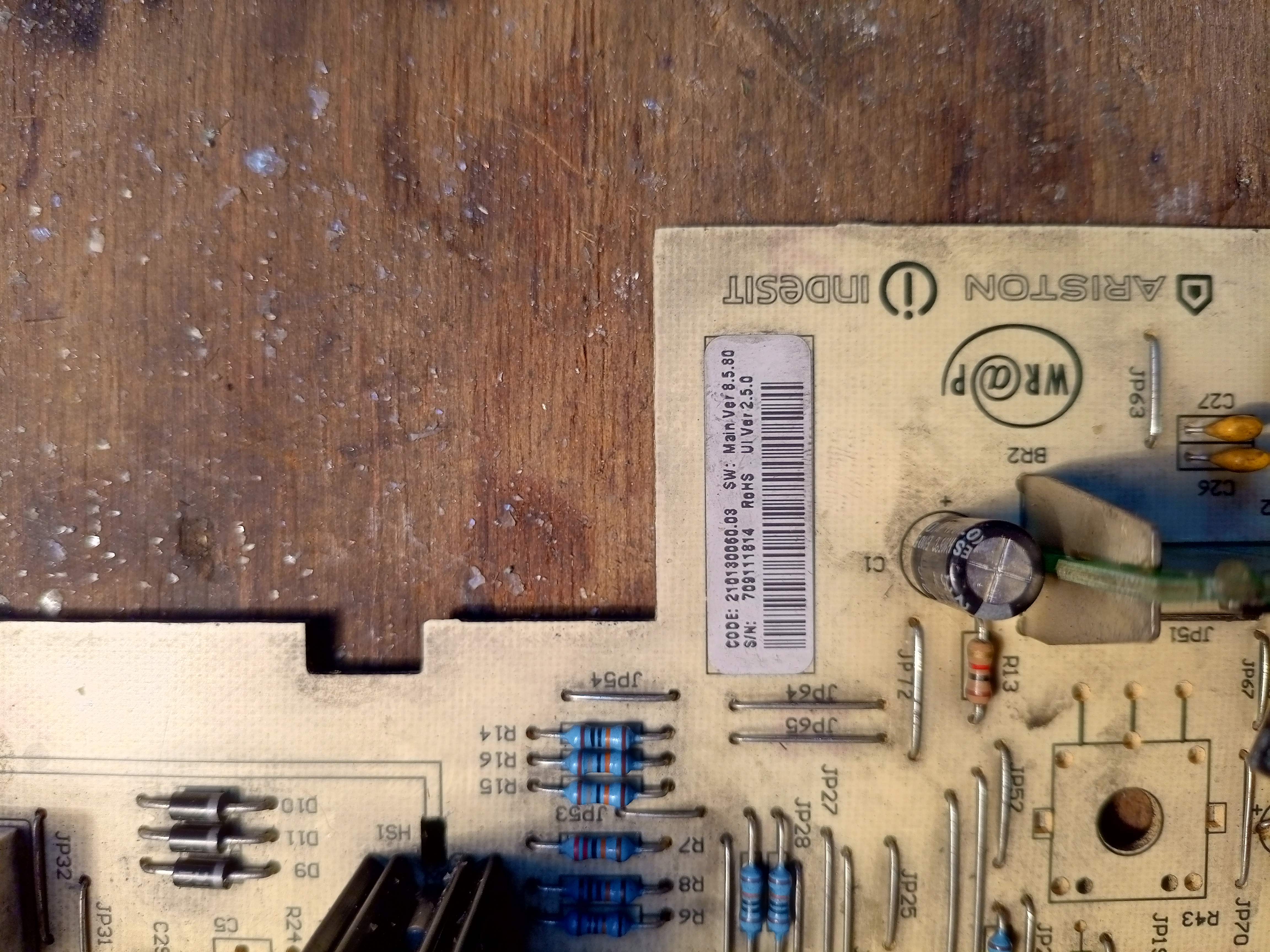

Здравствуйте. Досталась эта машинка WIU81 плата code: 210130060.03 ver.8.5.80 , как лом... Решил попробовать восстановить.
При включении в сеть сразу мигает индикатор питания. При выборе любой программы машинка сразу включает насос, светится индикатор отжима. Заканчивает режим слива. И индикатор начинает мигать и отключается блокировка двери. Селектор ставишь в любой другой режим, но происходит тоже самое....
. Проверил питание(низкое было, 10,2v), проверил и заменил ёмкости, стало 11,7v. Сам селектор(резистор переменный) проверил, да и пробовал менять на заведомо исправный. Проверил транзисторы, симисторы, диоды, и многие резисторы(на которых получилось узнать номинал).
Схему найти не получается, но есть кусок похожей платы, он разбит. Вот там узнавал номинал резисторов. Родные резисторы по цвету сложно определить, пыль и старость изменили цветовую индикацию.
Подскажите пожалуйста, что проверить.

СообщениеДобавлено: 04 май 2024, 21:31
скачай книгу серии "Ремонт" (приложение к журналу "Ремонт и сервис")№119,там все есть.
СообщениеДобавлено: 04 май 2024, 23:33
Как поживает прессостат и все что с ним связано, вплоть до трубки. Код ошибки какой выдаёт? Или кроме индикатора питания ничего не мигает больше?
СообщениеДобавлено: 05 май 2024, 01:00
Сообщения: 629
Откуда: Ейск
место жительства: Eisk
Цикл слива заканчивается, машинка переходит в режим "закончена стирка". После окончания слива замок остывает и открывается, а индикатор питания начинает мигать. Индикатор слива тухнет :) . Пресостат проверен, шланг от него отсоединил. Да и ставил новый пресостат, ради интереса.... А кодов ошибки не выдаёт.
Инфу про журнал видел, но найти и скачать что-то не получается.
СообщениеДобавлено: 05 май 2024, 08:00
А отмена программы работает ? Ну типа сброс. Селектор для подмены точно исправен, уверен и такой же. Остаются только сами мозги. Возможно прошивка, хотя точной уверенности нет. Так для очистки совести прошить ЕЕПРОМКУ и то не факт что поможет.
СообщениеДобавлено: 05 май 2024, 09:43
Сообщения: 629
Откуда: Ейск
Селектор 100% живой! Программа не сбрасывается. Буду искать программу и шить...
СообщениеДобавлено: 05 май 2024, 09:50
Насколько я помню то нужен ещё и программатор для прошивки самого проца, не епромки.
СообщениеДобавлено: 05 май 2024, 14:36
Сообщения: 629
Откуда: Ейск
Да, тоже припоминаю такое.... Надо спросить у знакомого, должен бы он шить и такое.
СообщениеДобавлено: 06 май 2024, 07:20
Глянь личку пожалуйста. Вопрос не по этой теме.
СообщениеДобавлено: 06 май 2024, 07:50
https://monitor.espec.ws/section14/topic59171p20.html
можно скачать выборочно.
