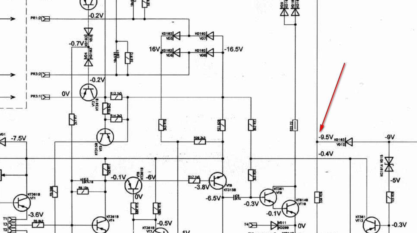

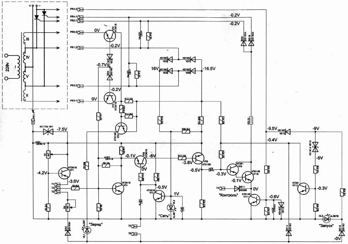

Доброго всем времени!
Ситуация такая. Отдали мне это агрегат ИМПУЛЬС ЗП-02. После вскрытия я обнаружил отрезанную фишку и порваные КТ315 и КТ361 3шт. Пошарив по инету, вроде как нашёл распиновку. Попытался КТ315 и КТ361 заменить импортом. Сидя с кучей этих импортных, как бы подобрвл. Но я не уверен точно. По схеме где должно быть -9.5в у меня почему-то -19.95в.
Помогите разобратся, как это сделать. До меня не доходит. Думал неправильно подобрал транзисторы. Подобрал другие, без результата. Вместо КТ361 установил А608 вместо КТ315 установил С1921. Провода запаял если смотреть на гнездо фишки, то получается с лева на право. 1 слева минус и подряд как идёт шлейф проводов.
К стати. До меня кто-то заменил КТ361 vt1, vt4, vt6, vt7, на импорт F450.

СообщениеДобавлено: 30 мар 2024, 00:06
Насчёт фишки или разъёма точнее, схема же есть, прозвони что куда идёт. Придётся потратить время однако если есть сомнения в правильности . Только не соеденяй разъём когда будешь прозванивать. Почему, думаю сам поймёшь :)

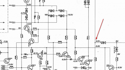

СообщениеДобавлено: 30 мар 2024, 11:02
имеешь ввиду здесь?
2024-03-30_110026.png [ 455.46 КБ | Просмотров: 12430 ]
скорее всего тиристор полностью открыт
СообщениеДобавлено: 30 мар 2024, 13:47
Сообщения: 265
Откуда: Украина
место жительства: украина
имеешь ввиду здесь?
Да. Именно в этом месте.
СообщениеДобавлено: 30 мар 2024, 15:18
А что хоть на выходе то зарядного, скоро страница а так до сих пор и не озвучено. Тиристоры то хоть проверены. А лучше заменить на испрвные оба сразу.Но после тотальной проверки всей схемы.
СообщениеДобавлено: 31 мар 2024, 12:42
Я так понимаю в данный момент на выходе +19V. Тиристоры вряд-ли пробиты, так как напряжение постоянное идет. Судя по всему открыты они на все катушку
