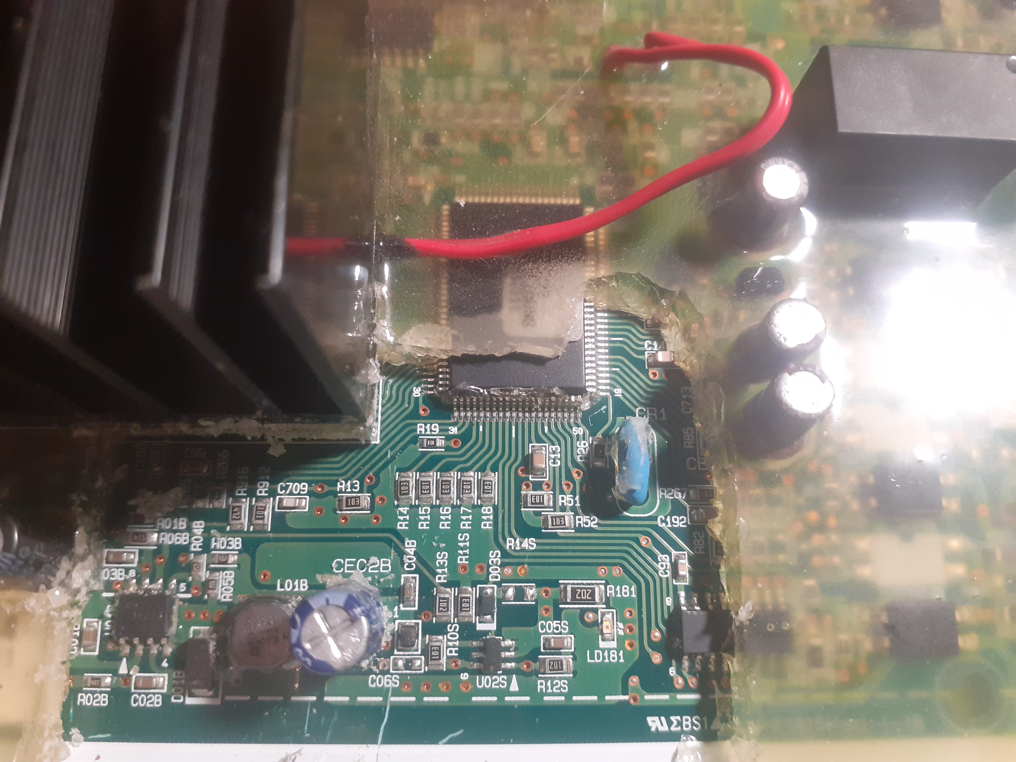

Такая ситуация. СМА LG модель не знаю, модуль EBR795834 на шимке A6059H. Дело было так. СМА включалась, запускали стирку и спустя время тухла индикация. Через пару дней снова включалась и та же история, ошибку не выдавала. Сгрешил на шим и заменил её на полный аналог а6059h, результата ноль, после замены пропали 12,12 и 16 вольт. Ремонт решили заменой модуля. Этот выбросить просто жалко. Купил снова A6059H, заменил. 12,12,16 вольт появились, 5в также есть. Дошёл до СМД AUA TSSOP6. Что это за чудо такое??? Подскажите сколько должно быть на выходе?
Фото участка модуля U02S это место установки или может его маркировка? Пробовал вводить поиск U02S, ничего подобного не нашёл. Смотрел даташиты по AUA, их там куча. Как определить какой именно нужен?

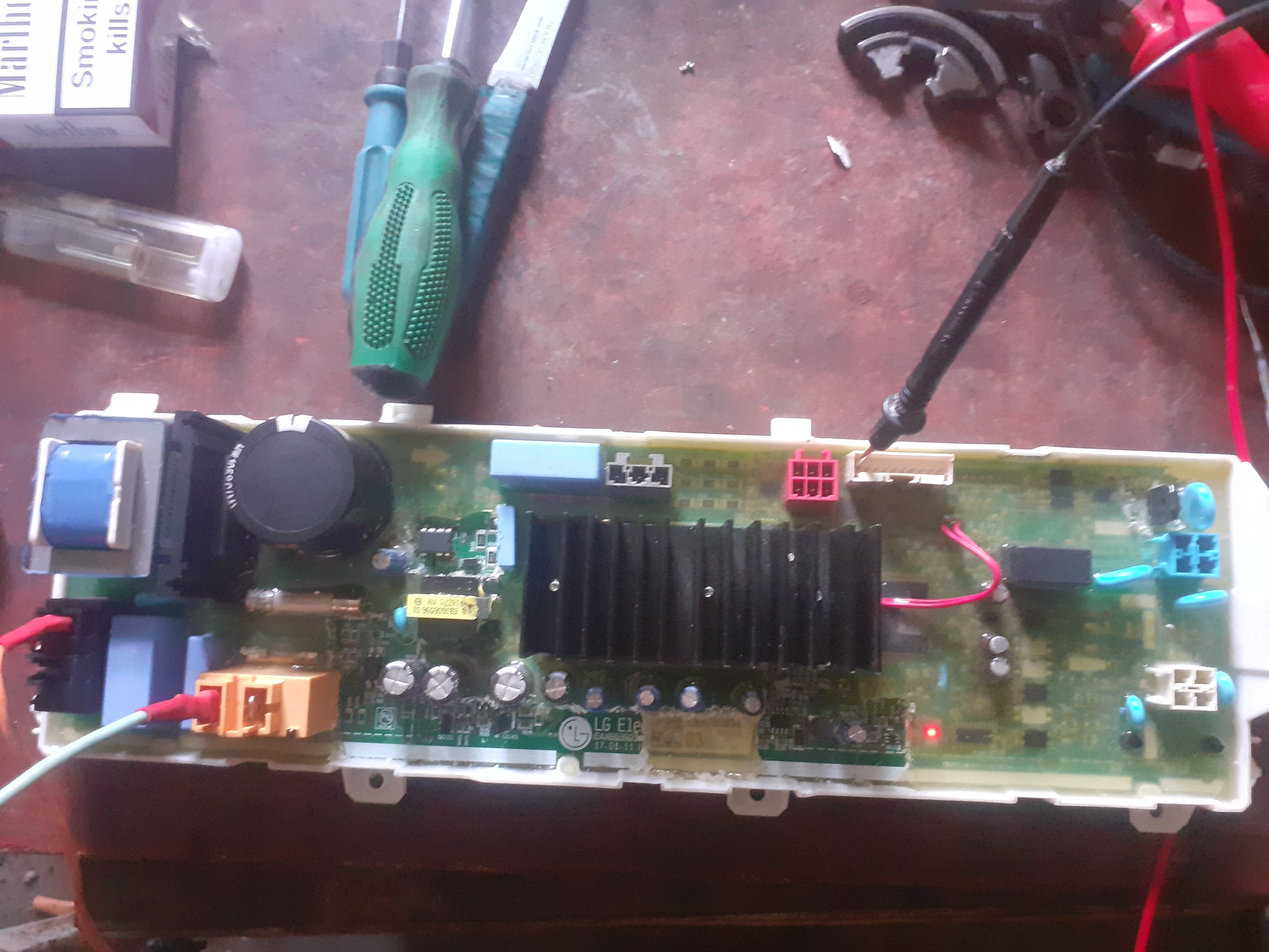

Смотрел видео ролик по ремонту такого модуля от автора Мухтар М. Он говорит если силовой модуль в порядке, то при проверке питания на конекторе загорается светодиод. У моего модуля так же загорается. Может причина кроется в плате индикации?

Не уверяю, но возможно это TPS27081ADDCR маркировка: AUA SOT23-6 Надо смотреть разводку и сравнивать с даташитом.
Под этой маркировкой несколько вариантов. 1.8в, 2.0в, 2.5в. Какой выбрать? Но я так понял что это DC-DC преобразователь?

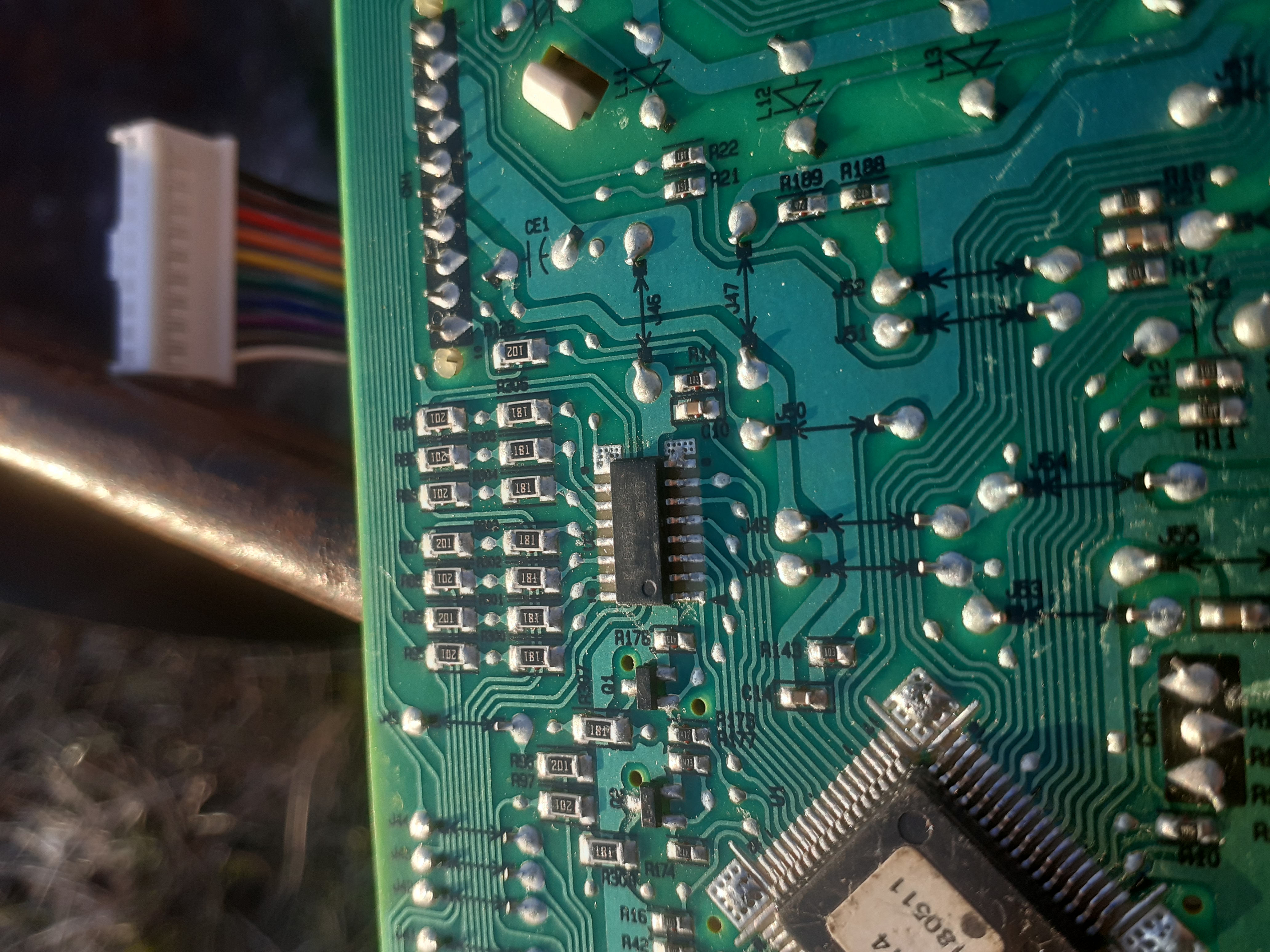

Похоже фиксированные, так как на входе стабильно 5в. Я так понимаю с этой AUA должен идти сигнал на проц? Или он должен приходить с плати индикации? Судя из того что кнопка ВКЛ на индикации, то по ходу с платы индикации. Но почему тогда не загорается индикатор ДР?
Подскажите что нужно проверить на плате индикации, чтоб понять где собака зарыта.
На фото микра KID65004A, я правильно определи? очень плохо видно.
я имел ввиду выходные напряжения на этой самой загадочной деталюшке. :)
просто исходил из:
скорее всего. Не сигнал только, а напряжение.
вот давай отсюда и будем плясать. Индикатор в любом случае это самый обычный светодиод. Смотрим по дорожкам откуда на него напряжение должно приходить

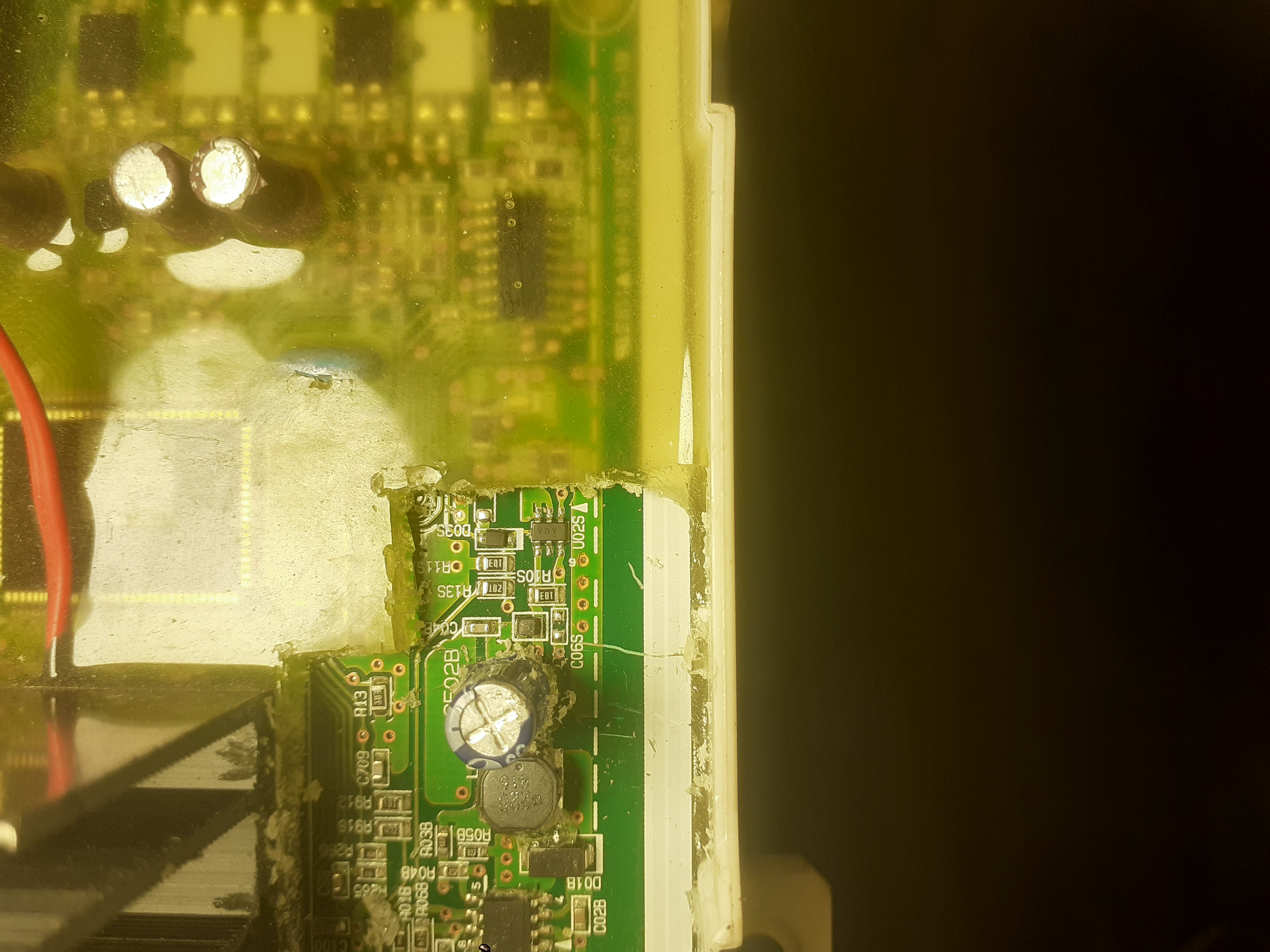

Таки нет, я ошбся. Индикатор связывается с нашей загадочной AUA. На выходе AUA 0.15v А не может бить такое, что она должна управляться каким то импульсом?
Я таки не ошибся, она должна управляться сигналом. Читал тут. https://digchip.com/datasheets/parts/da ... 1ADDCR.php
А сигнал с платы индикации. На мысль наводит что надо снова отслеживать дорогу. Но опять же, не факт что она будет прямая, скорей всего через компоненты.
Меня настораживает то, что СМА после того как тухла индикация продолжала стирать как ни в чём не бывало. По этому и думаю что что-то в плате индикации не то. Как считаете?
