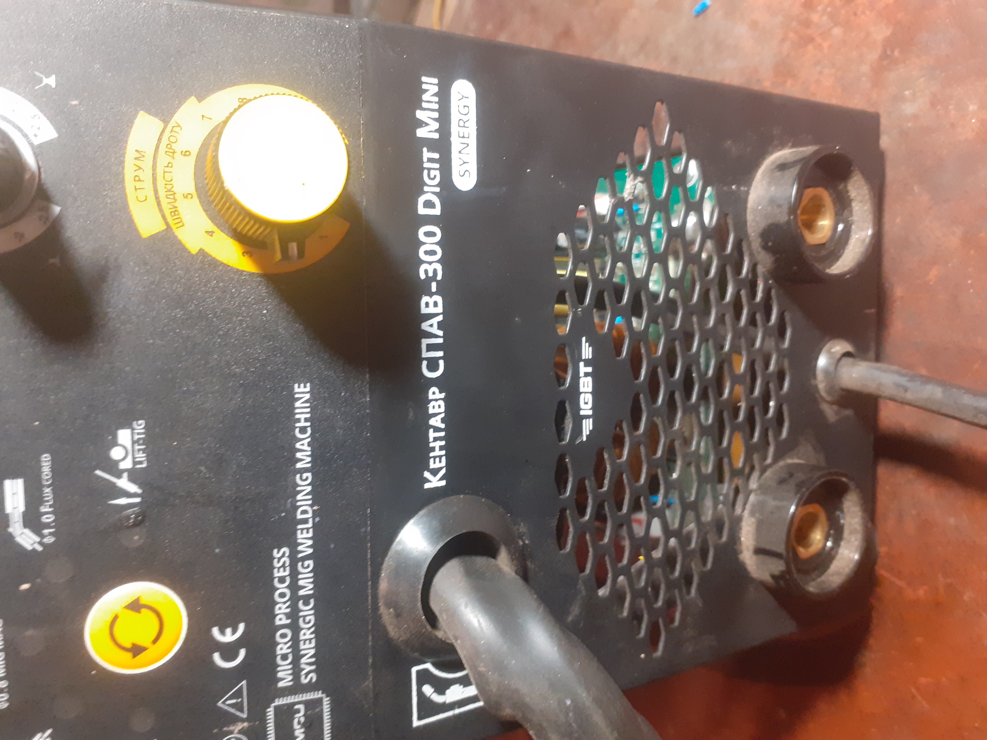

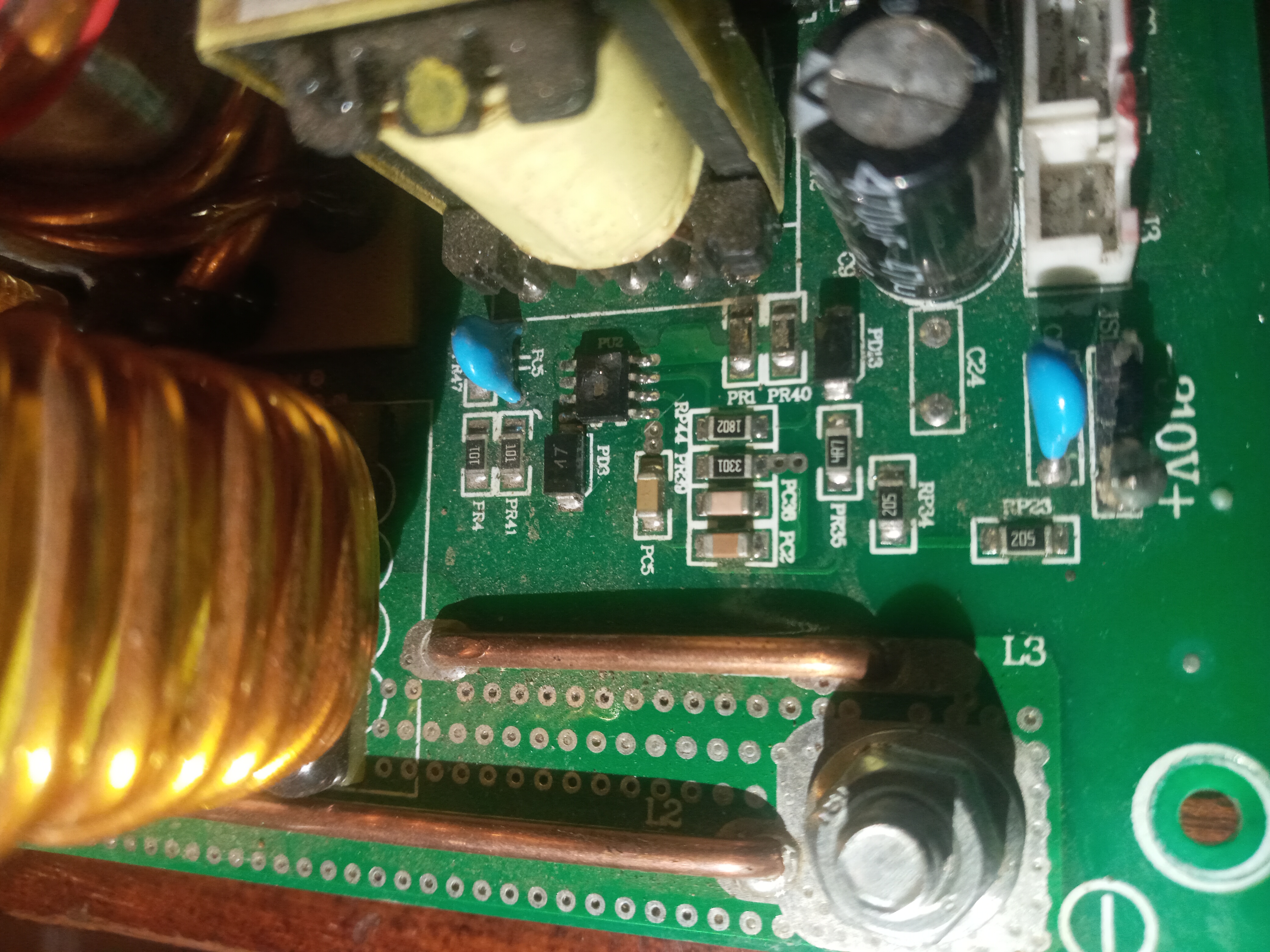

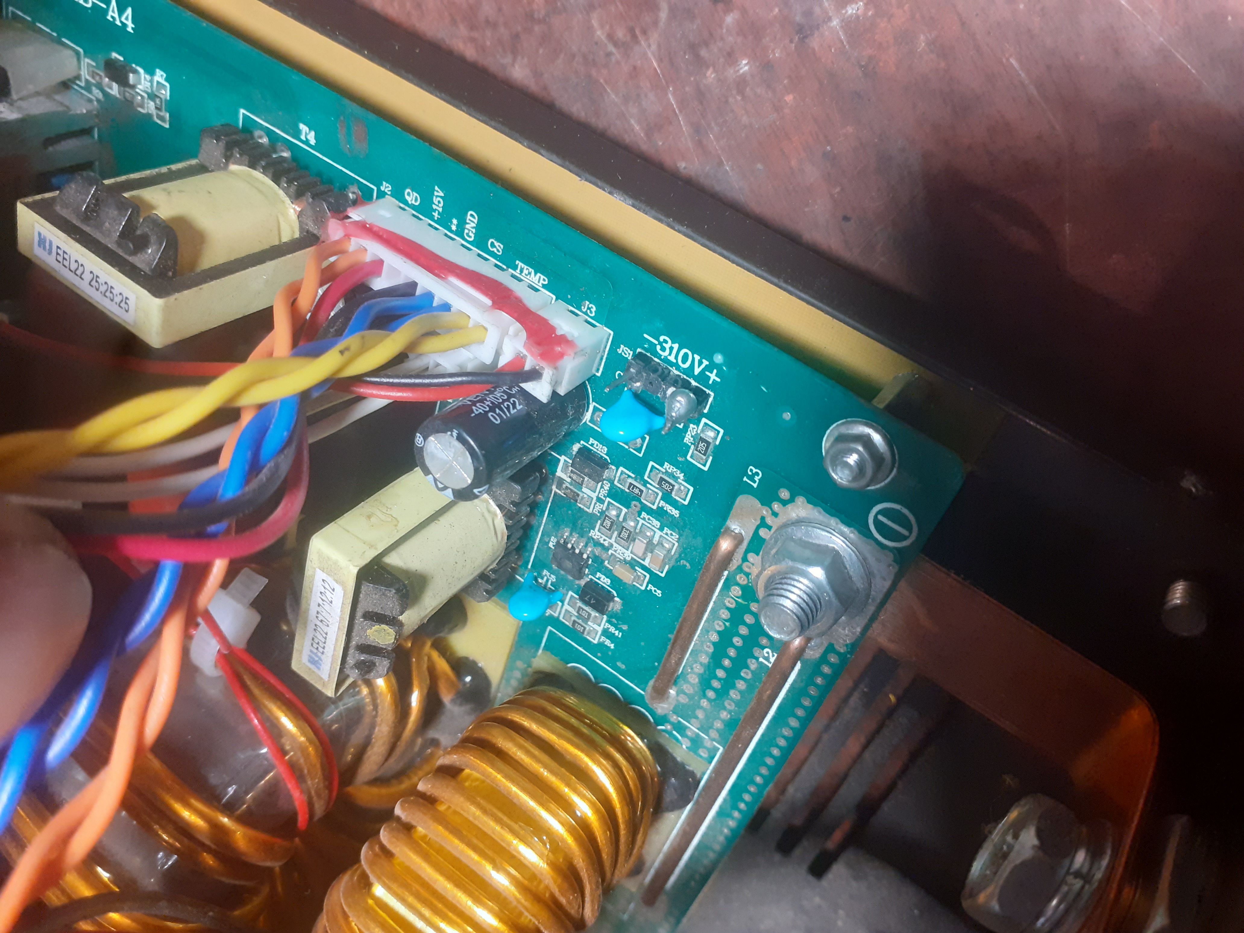

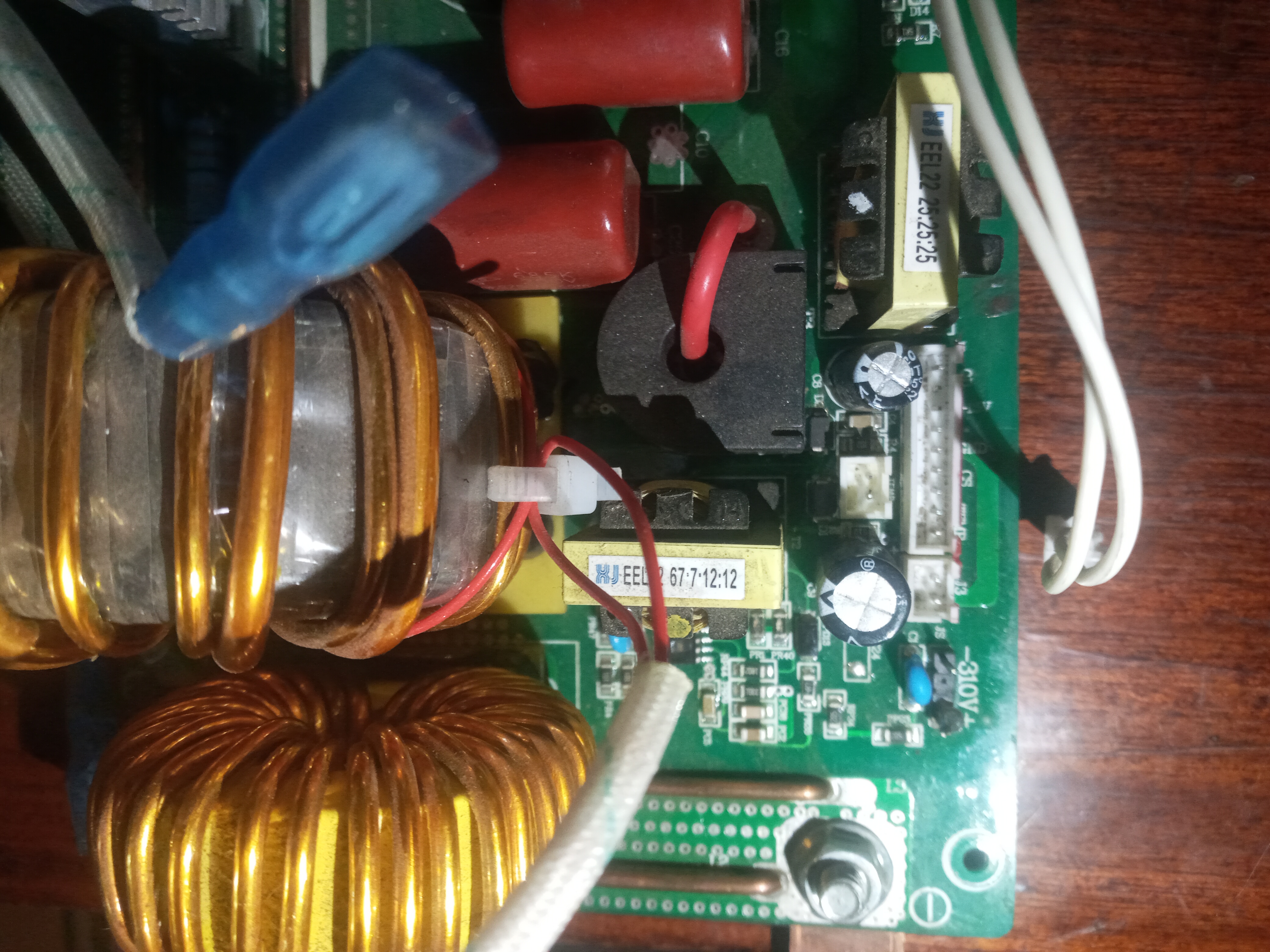

Сварочный аппарат Кентавр СПАВ-300 Digit Mini SYNERGY. Умер БП. Выгорел резистор PR1 и взорвало шим PU2. Помогите распознать что за чудо на 8ми ногах.
Рылся в гугле. По ремонту много, но у них не такой БП.

Если мона крупное фото места аварии.
В сварочниках распространенно ставить UC3842
Не факт,но находишь схему включения и сравниваешь со своей.
Так же там может оказаться и 3845.

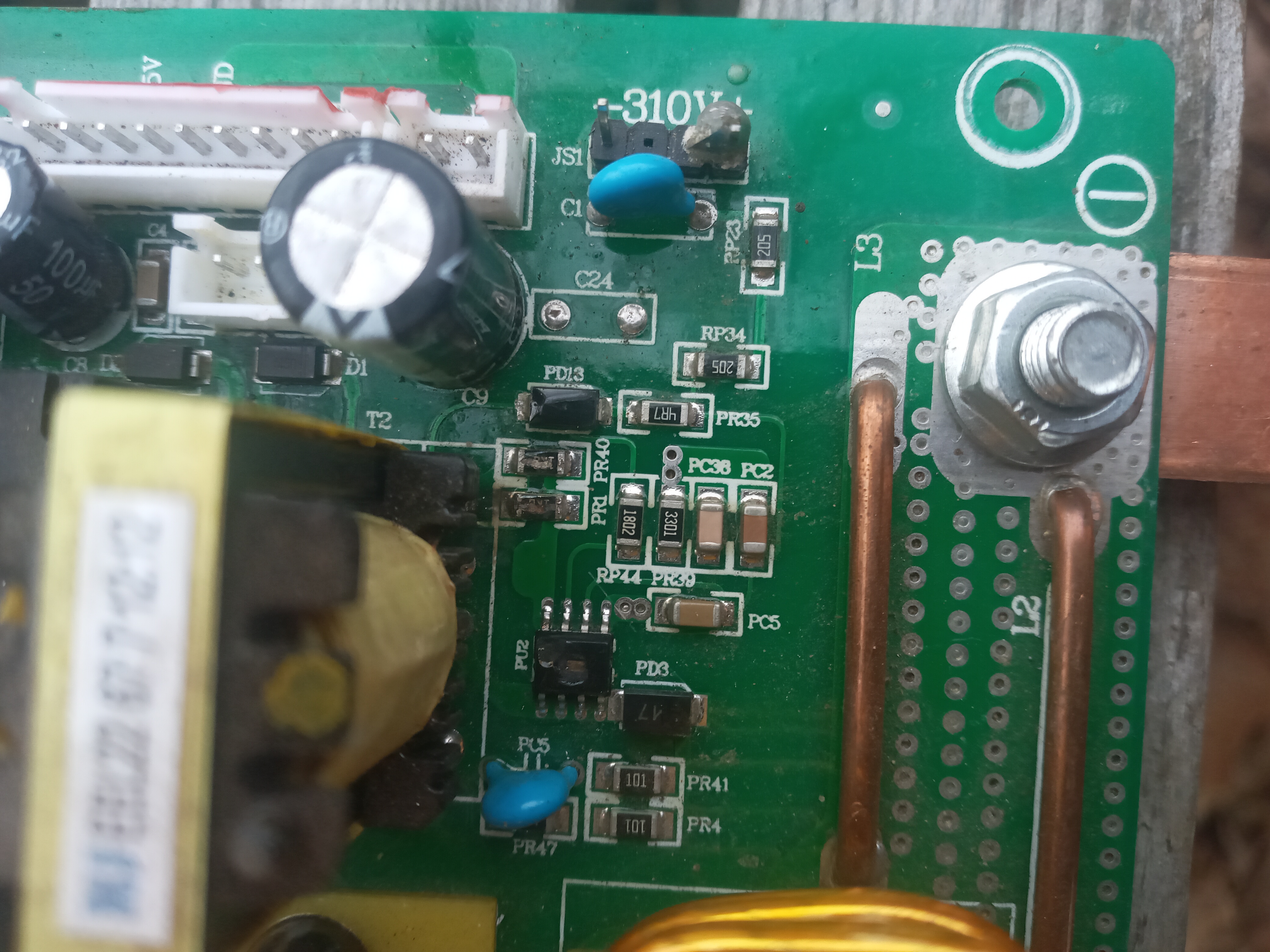

Прилагаю фото всего БП и чёткое фото места аварии.
20231118_174327[1].jpg [ 3.13 МБ | Просмотров: 7542 ]
20231118_174316[1].jpg [ 3.13 МБ | Просмотров: 7542 ]

Ваще то схемы есть именно этой модели,но дежурка устроена по другому.
Там стоит именно ШИМ и внешний ключ. Причем при умирании сразу уходит ШИМ,ключ,транс,токовый датчик и немного по мелочевке.
За переделку инфы не много,но она есть и для определиться нада запустить аппарат используя внешний источник дежурки.
Кстати ШИМ сидит именно на 8 пинах или таки 7 ?

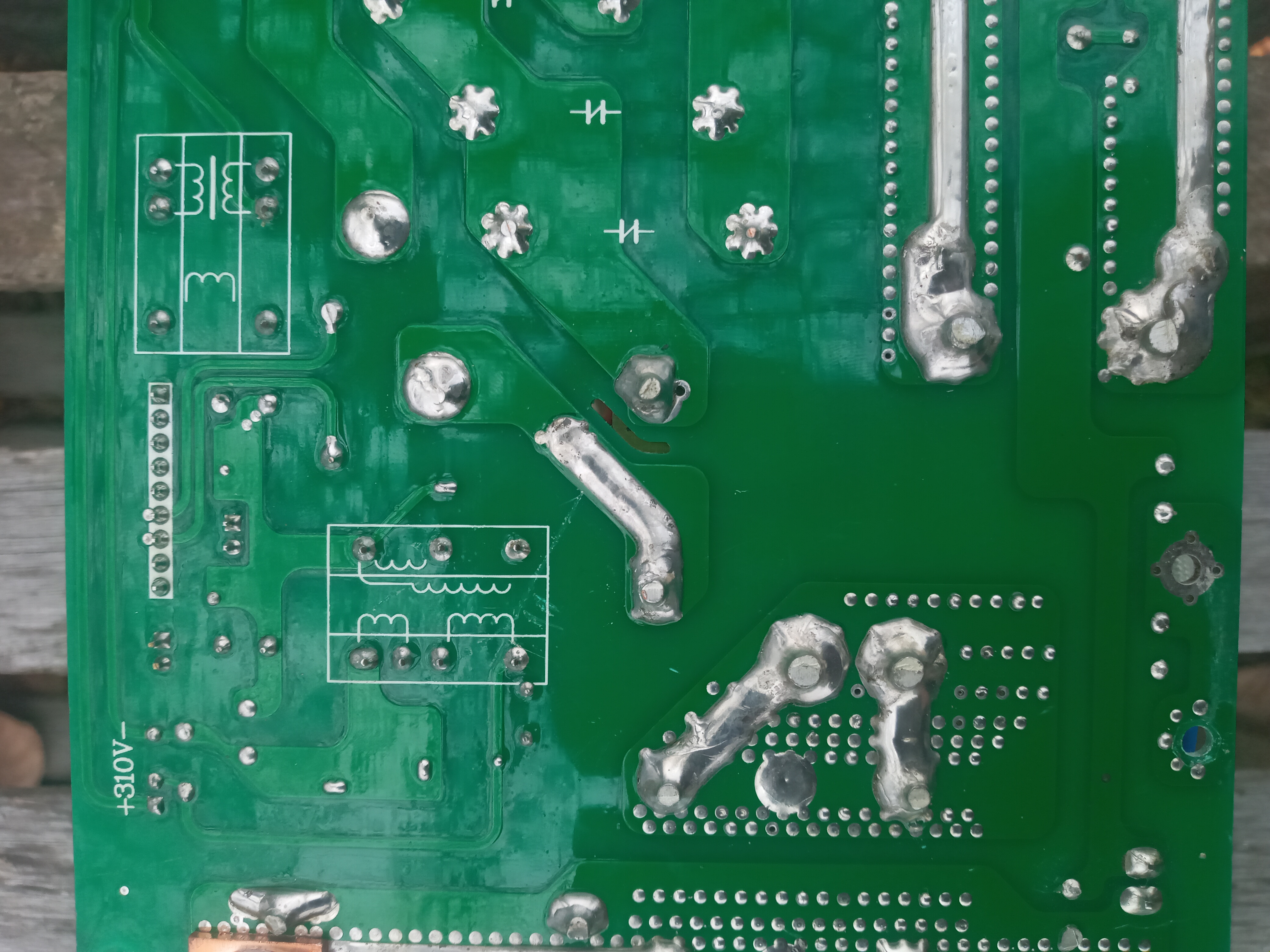

Шимка сидит на 8 пинах. С одной стороны все 4пина на одном контакте PD3, я так понимаю что это 5,6,7,8 пины, возможно ошибаюсь, так как ключа не вижу. 1 идёт через кандёр, резюк и деод на транс. 2 прямой дорогой на второй контак кандёра 1го пинаи на кандёр PC2. 3 идёт на два резистора и кандёр RP44,PR39 и PC38, дальше через вутренний на другую сторону платы на трас где указанно v310-. 4 пин на два аварийных резюка и на транс.
Где указано PC38 контакт переходит на-310. Даю фото с двух сторон, постарался с качеством.
Увеличив фото, увидел ключ. Написал почти верно, только пины наоборот. Исправил.
20231119_124527[1].jpg [ 2.72 МБ | Просмотров: 7530 ]
20231119_123748.jpg [ 2.66 МБ | Просмотров: 7530 ]
