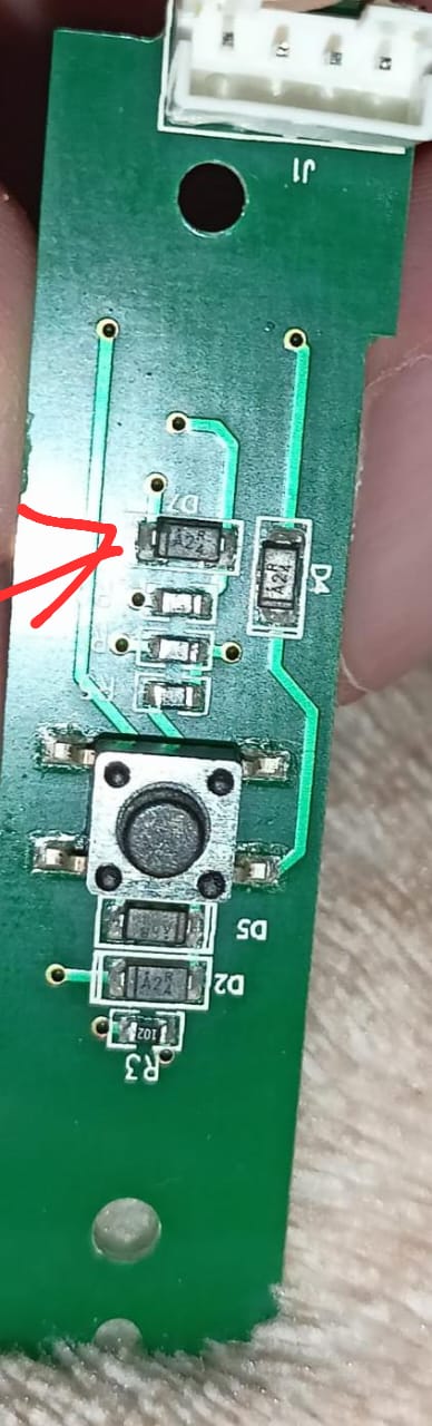

Добрый день.
Необходима ваша помощь.
Пылесос Atvel F 16.
На фото, как я смог разобрать, это диод A2R4 пробит.
В одну сторону значения на прозвоне 600, в другую 1200.
Насколько я понял, необходимо выпаять и заменить его, но в интернете не могу его найти.
Прошу помощи.

Одну ногу отпаяй и звякни
1N4148WS вот он по маркировке
А покупал у братьев наших меньших, набор штук 200-300

Можно и обычный с выводами поставить, они много где стоят в разной технике, в тех же телевизорах кинескопных или мониторах.
