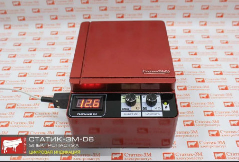

Картина следующая: обратился сосед с просьбой- купил эту дорогущую приблуду (отзывов начитался), а она, сцука, сдохла...
Выглядит она вот так:
2023-08-19_014524.jpg [ 55.83 КБ | Просмотров: 10141 ]
В чем смысл: обычная электроизгородь. По периметру натягивается проволока и это устройство выдает на них высоковольтные импульсы.

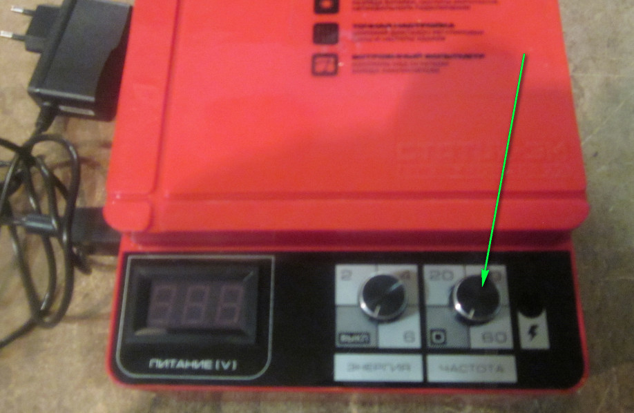

Вот эта ручка
2023-08-19_223735.jpg [ 115.94 КБ | Просмотров: 10117 ]
означает число импульсов в минуту. Ну то есть 60 это будет 1 импульс в секунду или 1 Гц. Да и прилепить регулировку частоты на мультивибратор особого труда не составит :)
А вот за счет чего регулировка мощности осуществляется это не совсем понятно- толи скважность, толи амплитуда
