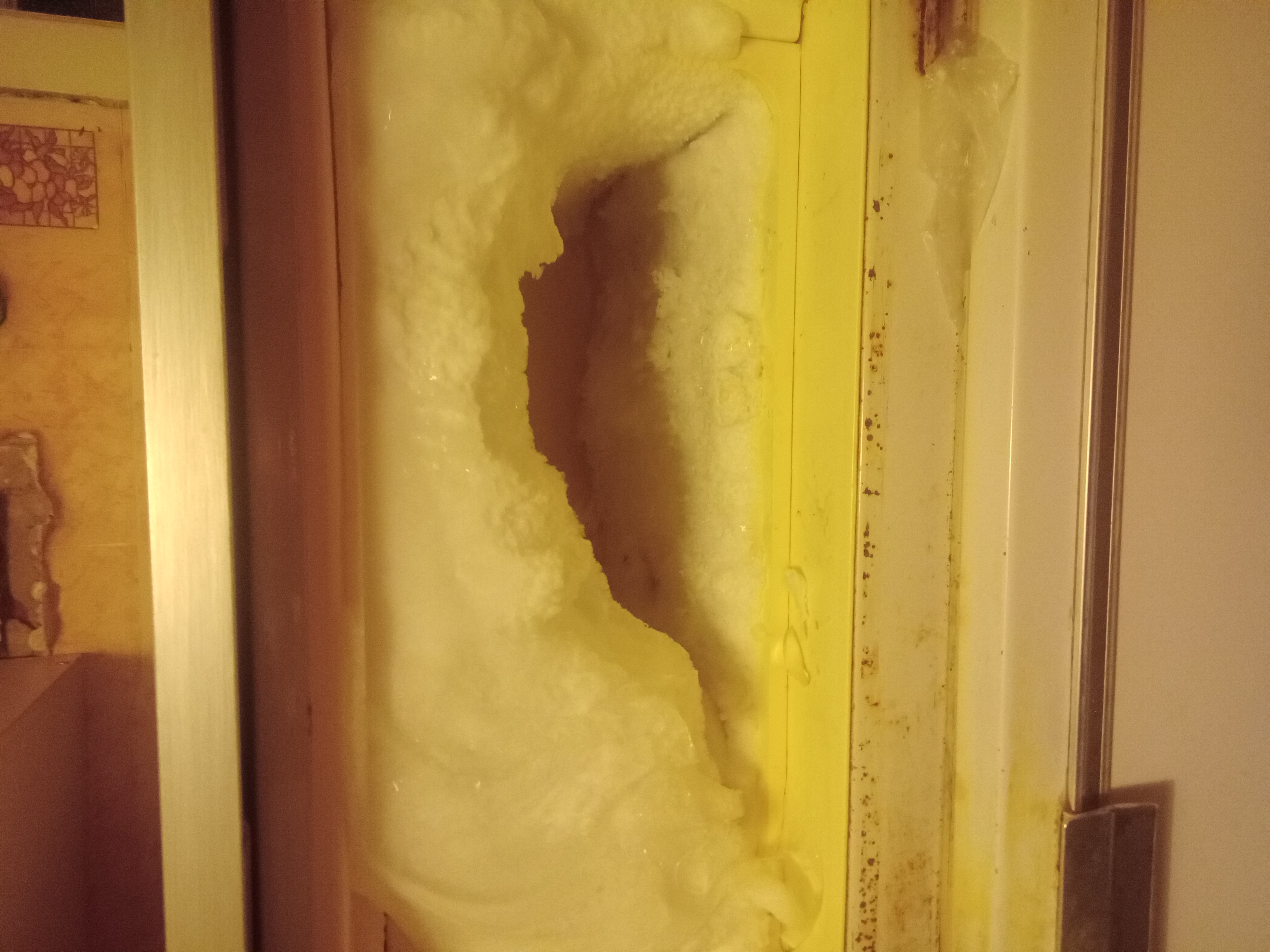

всем привет! в холодильнике в маразной камеры нарастает лёд холодильник старый может даже ремонт не стоит а и за чего это пробовал размораживать дня 3 не нарастает лёд а через какое-то время опять всё во льду резинке уже старые может не держат я думаю пропускают воздух а почуму лёд растает не понятно ?

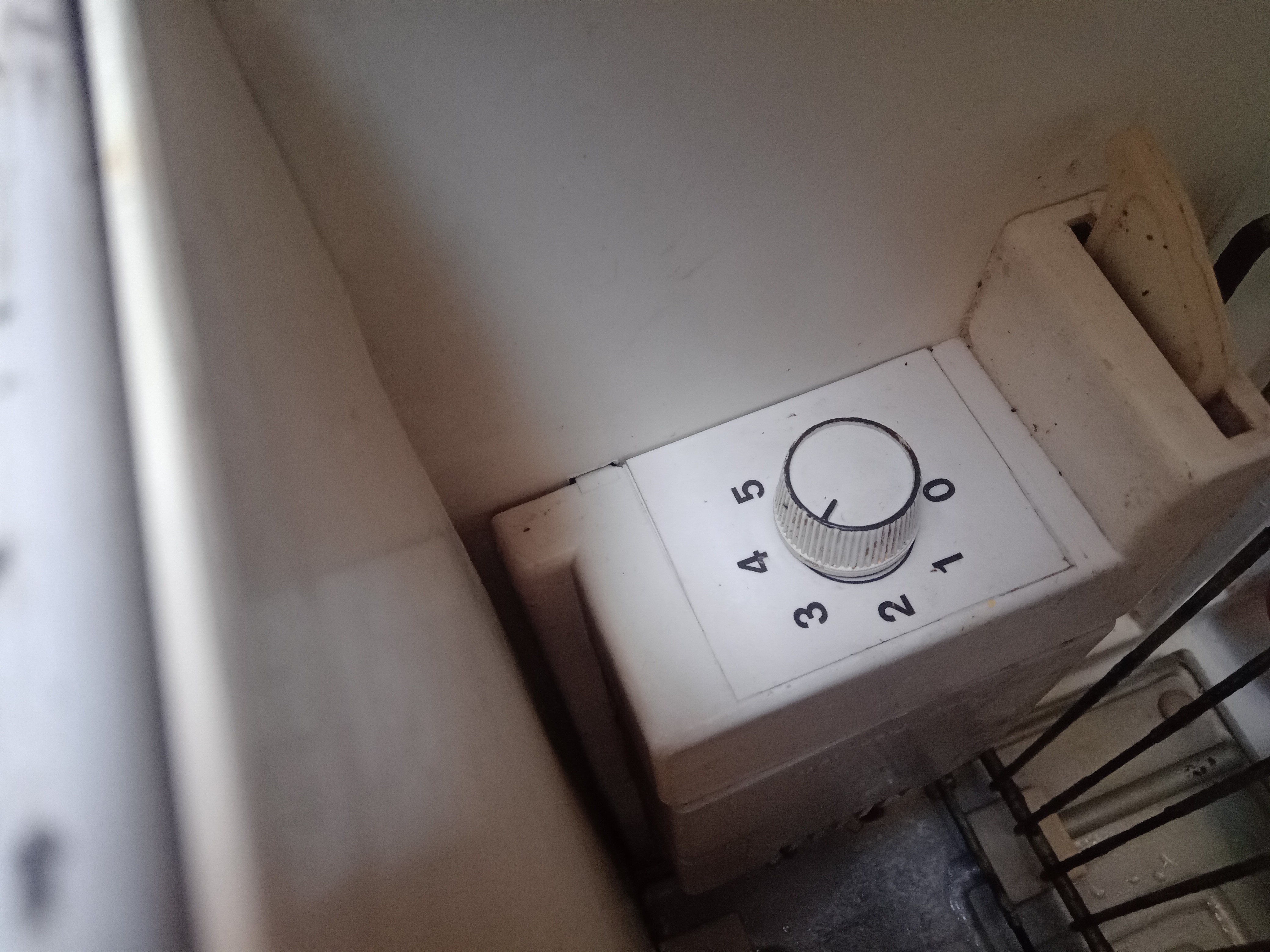

я ими тоже не особо занимаюсь так могу проверит ли что нужно ! нижний дверка там резинка да она уже не плотно закрывает может и резинка не держит а как это всё происходит в морозильной камере прям лёд дверка закрывается верхний вроде может термогулятор накручин на сколько он должен быть выставилин ? ну лампочк в нём не светиться .

не кода не ремонтировал холодильники :D по мелочи да можно отремонтировать а если там серьёзная поломка что я сделаю не чего , само начало таймер так стоит на сколько нужно выставить таймер 3 сейчас .

У клиентов всегда первым дело я спрашиваю: - Модель какая? Хоть это холодос, хоть телек!!!
Одно дело если No frost, другое дело если плачущий....
Судя по фото, это плачущий. Менять фильтр, капилляр, масло. Соответственно надо вакуумировать, паять и заправлять. Сам такое не сделаешь, а стоимость приличная.

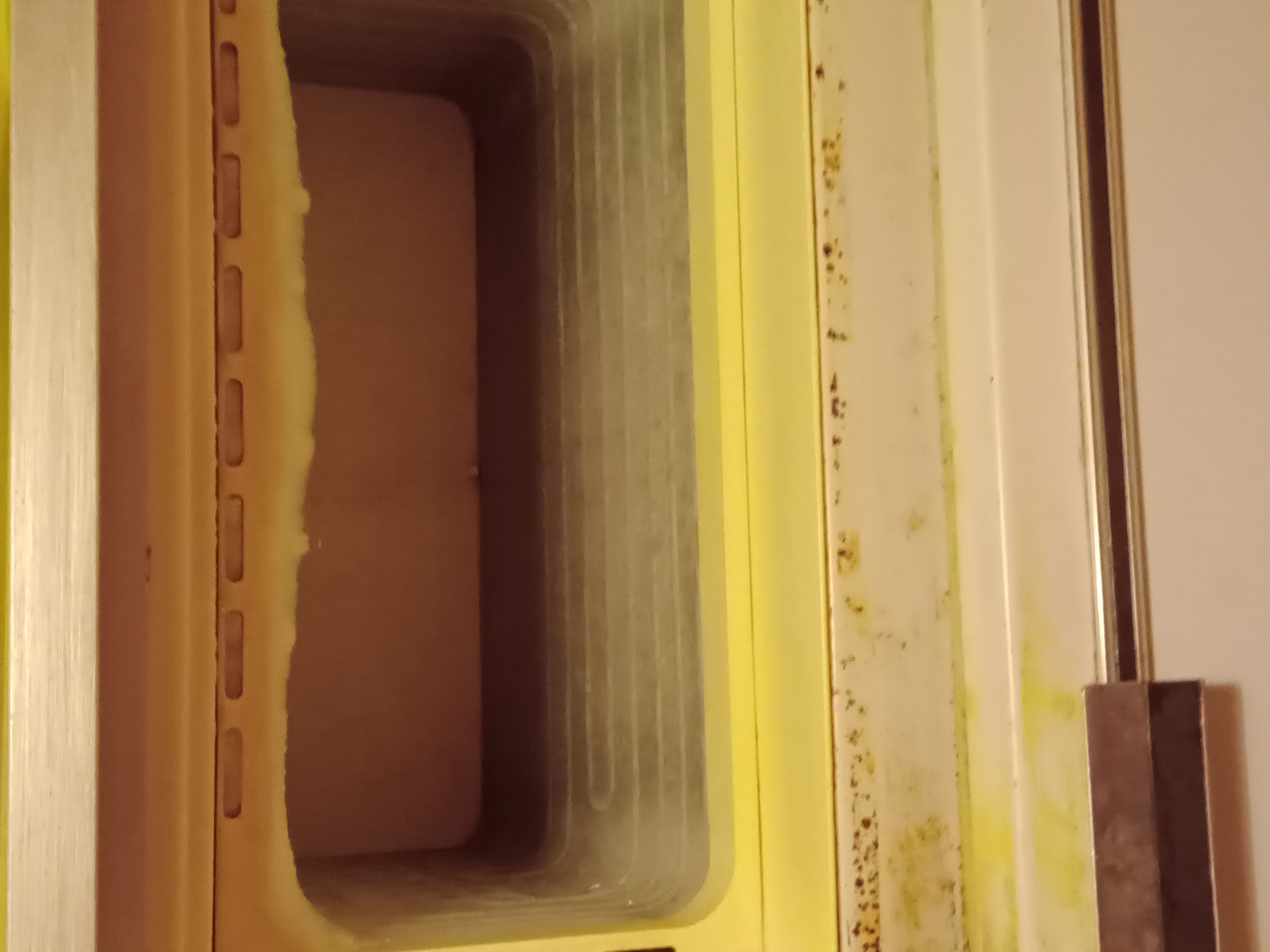

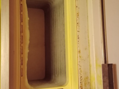

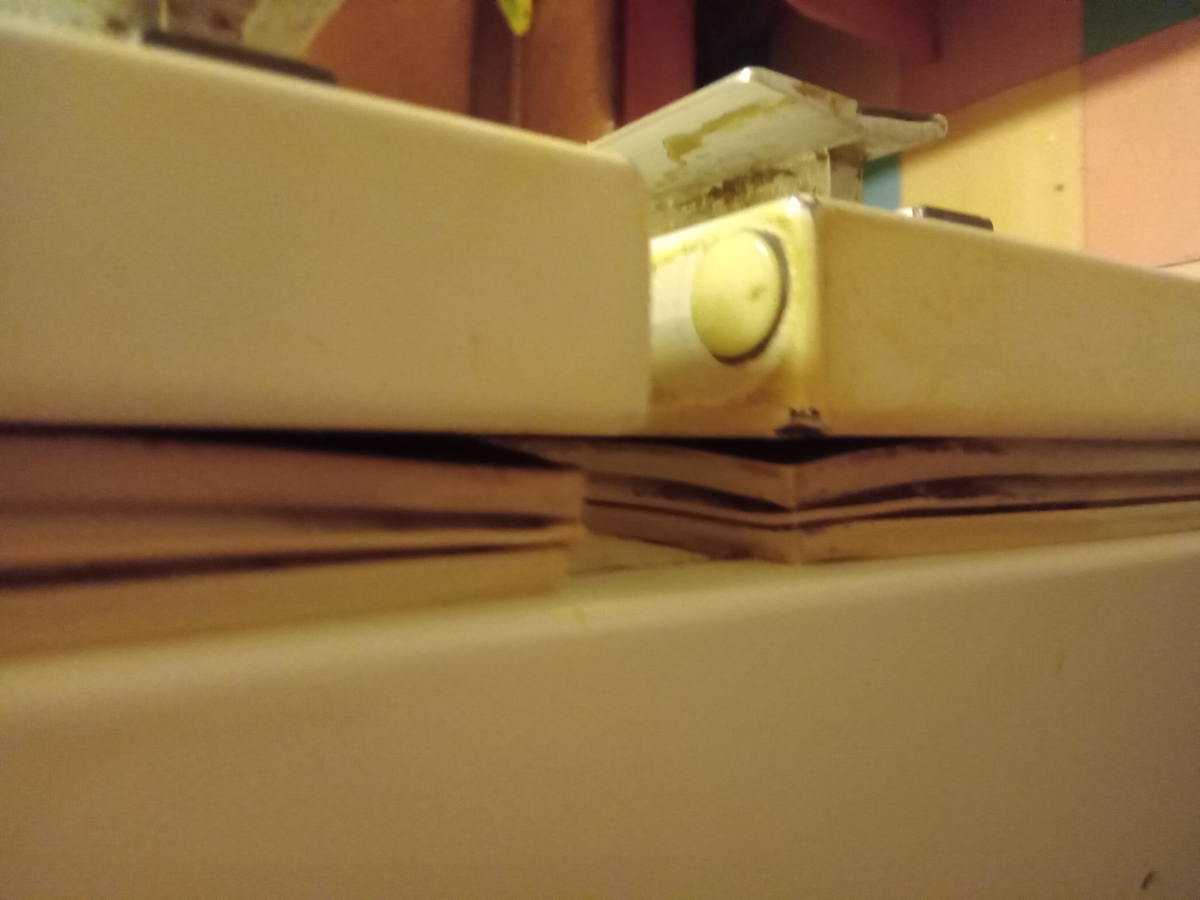

сейчас таймер убавил на 2 шуба в морозилке стала меньше, собираться ну конечно я его перед этим разморозил а также резина уже от дверце отходит похоже просто воздух попадает , была лампочка сгоревшая до углей вы думаете то что там проблемы с фильтром или ещё что-то мне кажется не стоит он этого ремонта , если там кокиета фильтры менять да их и нету у меня холодильник вообще старый пора его на выброс по идей .

Таймер и термостат(терморегулятор) это разные вещи.
Да, если уплотнитель плохо прилегает, стал жёсткий, то холодос будет работать на износ.
Уплотнитель надо хорошо отмыть ГОРЯЧЕЙ водой, с БОЛЬШИМ количеством мыла. Тогда он станет мягче и будет плотно прилегать. Когда он горячий(уплотнитель) то его можно потянуть там где сильно просел(и дать остыть в натянутом виде).
И "на глаз" определять температуру смысла нет. Лучше пользоваться электронным термометром. Пустой холодильник должен за 3 часа набрать рабочую температуру+-.
P.s. забит у него капилляр и фильтр + масло мотора менять. Сам не сделаешь. Утиль.

не совсем понял что такое уплотнитель? сама ризина чтоле где? промыть нужна водой горячей ? я так называю таймер тот самый термостат который стоит , ну вот размораживал когда холодильник, то температура да он долго набирал часа 3 а может чуть больше потом отключился и периодически включился через какое-то время он так и должен работать , а как поняли что капиляр забит да этот холодильник только в утиль мне кажется :lol:

:D Да, уплотнитель - это резинка на двери :)

Поставь терморегулятор в самый тёплый режим, это символ #1. И пусть работает!!!
