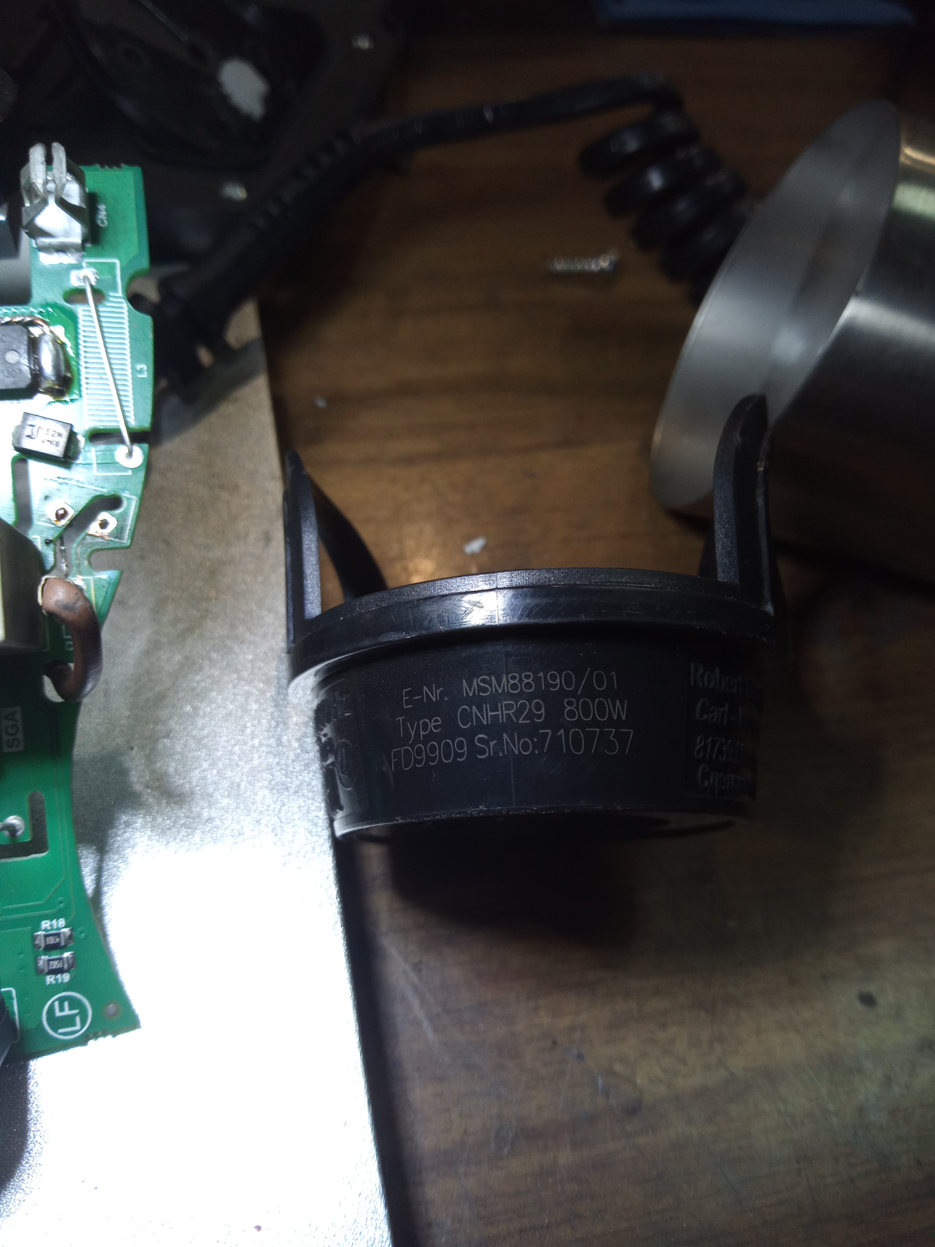

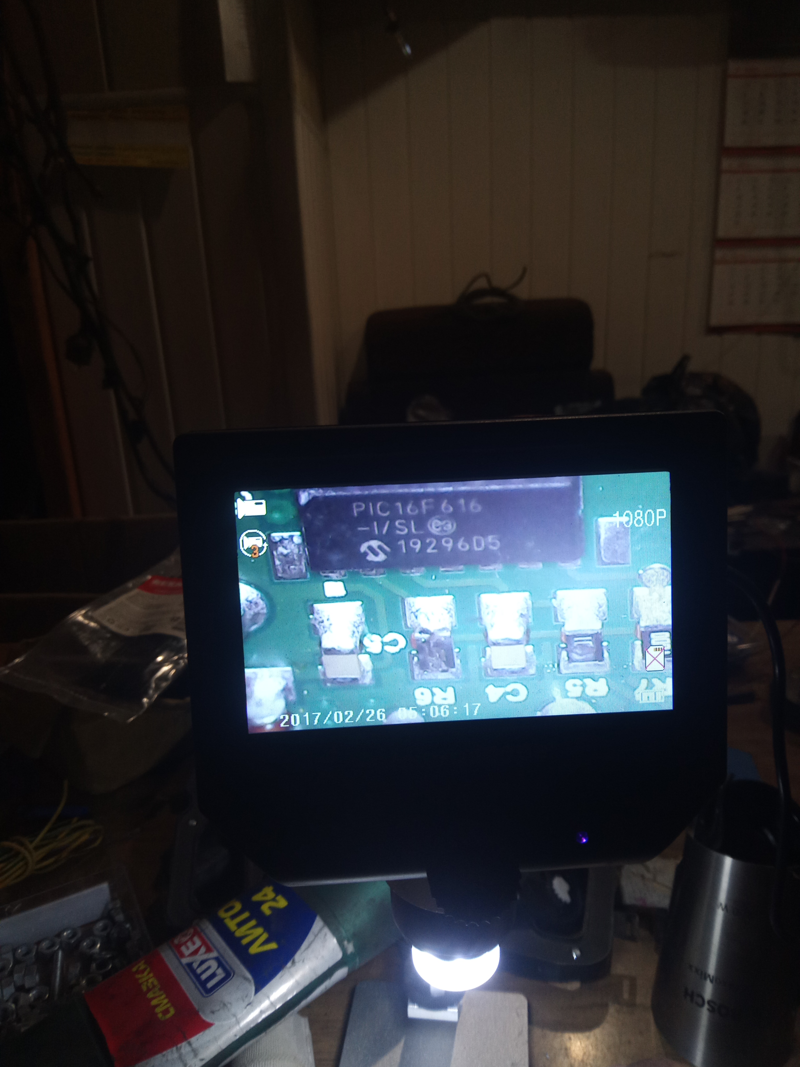

Всем здравствовать! Блендер помыли. Кто такие погоревшие резисторы? Или где найти схему?

Скорей всего ему уже ничего не поможет. Контроллер скорей всего помер. Схему вряд ли найти. Так же как и прошивку на PIC, это к тому что бесполезно пробовать менять PIC если он сгорел. Разве что напрямую мотор соеденить :lol: :shock:

Согласен абсолютно со всем! Но
* скорее всего * - ещё не значит ,что Pic умер... Вот и хочется последнюю надежду среди вас воплотить!

Че там воплощать, МК не имеет силовых ключей, если по его входам сгорели резисторы, то МК точно мертв.

Проще какой другой регулятор поставить, простой без контролёров. Схем и готовых решений много. На том же АлиЭкспресс. ИМХО
