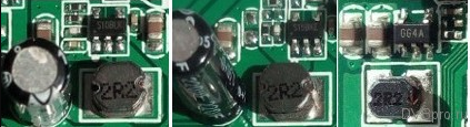

СообщениеДобавлено: 08 мар 2020, 23:23
Вот такие DC-DC, на них надо мерить напряжения. Должно быть +3.3 В, +1.8 В, +1.2 В (+1.15 В).
Где не соответствует - под замену.

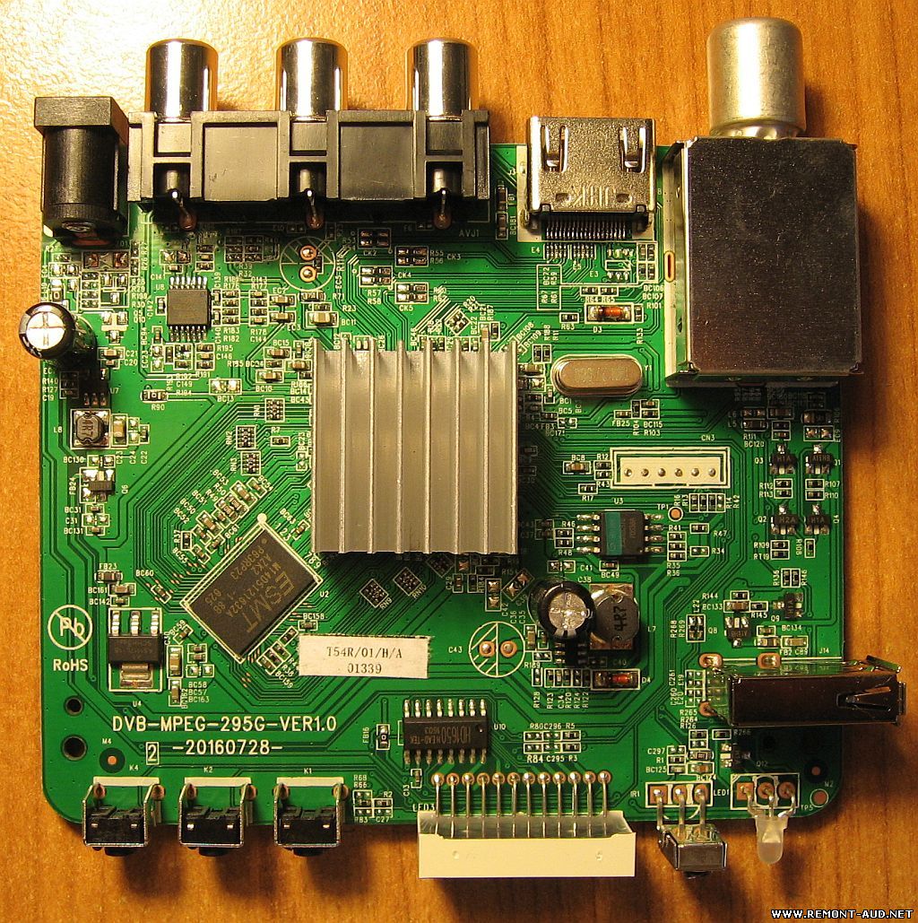

Здравствуйте, хочу закончить тему, вот фото шасси ресивера Vorld Vision T54 мое такоеже только после подачи на него большего напряжения подкинут универсальный преобразователь вместо U7 он выдает 3.3В, выпаян дросель L8 на его выход запаян выход с преобразователя 3.3В. Стабилизатор U4 выдает 1,79В, по прежнему нет ни силы ни качества сигнала. На другом сохранившемся дроселе L7 у преобразователя U9 с одной стороны 1,11В с другой стороны 1.13В, я так понимаю это норма и причина в микросхеме тюнера, сгоревший преобразователь на 3.3В при включении на эту микросхему выдал больше чем 3.3В и оба сгорели, или кварц, правильно думаю?

СообщениеДобавлено: 24 мар 2021, 16:57
Проблемы с НЕтем БП эт не новость.
В таком случае обычно умирает микра тюнера,но заменить ие исчо то гемор.
Кстати тюнер не всегда тюнер,а именно бывает просто железная коробочка,а подней на основной плате компоненты,но увидеть их не каждому дано кто зрением слаб.
СообщениеДобавлено: 24 мар 2021, 17:29
согласен. я как-то раз пытался это сделать и даже получилось, однако смысла в данной процедуре не вижу- исходя из общей стоимости аппарата, проще новый купить чем кувыркаться с ним пол-дня :)
СообщениеДобавлено: 24 мар 2021, 18:48
Сообщения: 225
место жительства: Украина
Понял, может потом попробую заказать ее на Али и для опыта заменить, я так понимаю ее тяжело сориентировать на маленьких контактах и правильно запаять, а кварц проверяют или хорошим осциллографом или заменой правильно?
СообщениеДобавлено: 24 мар 2021, 19:59
ну так-то да, но кварц в основном влияет на работу процессора, хотя...
работа тюнера также во многом зависит от проца, но тут есть нюанс: трудно определить сам тюнер помер или управление кривое идет.
СообщениеДобавлено: 26 мар 2021, 15:37
Сообщения: 225
В этом ресивере, для микросхемы тюнера в тюнере есть свой кварц, кварцы при перенапряжении не вылетают, или есть смысл заменить? За минут 15-20 работы температура микросхемы тюнера поднялась до 42 градусов...
