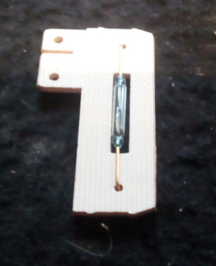

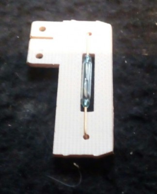

подскажите что за деталь? похоже на пред. внутри две пластиночки как бы соединяющиеся между собой. мультом не прозванивается.
 Заголовок сообщения: Re: посудомоечная машина Cylinda
СообщениеДобавлено: 29 ноя 2020, 18:01
Полной модели нет, фото не известной детали нет, сидите думайте :girl_phone: У меня одна мысль, это позистор.

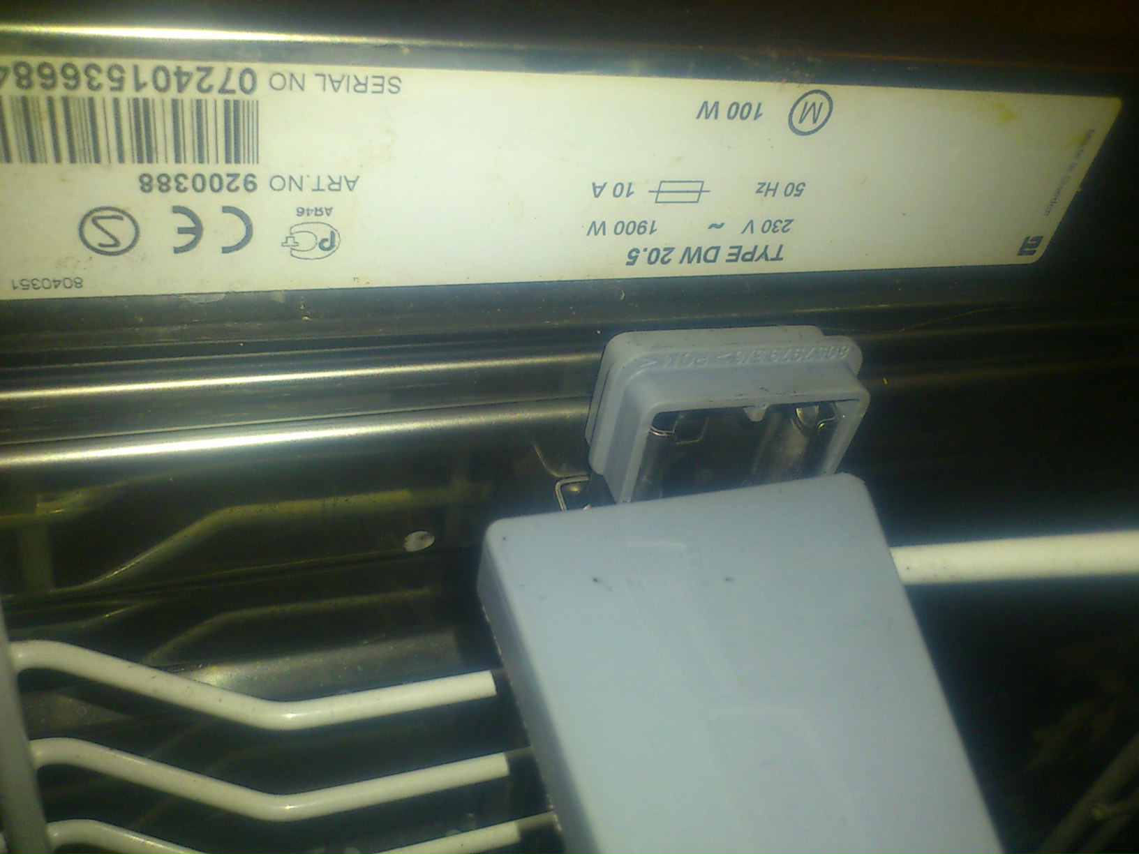

Модель не знаю, не могу найти. Только вот это.

Так это же геркон :D

По идеи это cylinda dw 20

Полной модели нет,
Дошло. Это Cylinda DW 20.5

Я же писал выше про геркон
