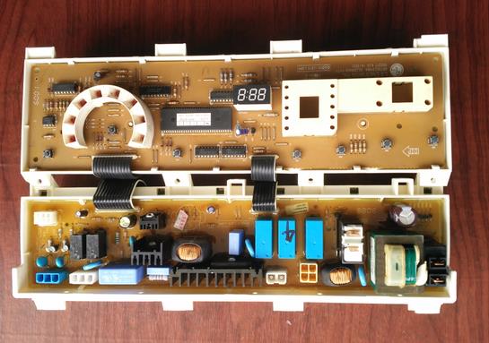

Машинка не подает признаков жизни
Сетевой фильтр в норме
Панель управления 6870ЕС9198А
Модуль 6871EN1050D
Снял панель управления и подкинул на первичку трансформатора дежурки питание ,на вторичке увидел 8.5 вольт вместо 16 .
Явно маловато :?
Виновником просадки напряжения оказался стабилизатор 7812(по схеме IC7)- ушел в КЗ(грелся как утюг)
Откинул его - панель подала признаки жизни - засветился дисплей
Подкинул новый стаб. и сунул модуль назад в тело и увидел ошибку DE - понял что сейчас начнутся танцы с УБЛ(6601ER1005A) - дверь не блокируется.
Откинул УБЛ и подал на его выводы 1 и 3 питание (220 вольт) все работает отлично
Запустил без УБЛ - замкнув 2 и 3 вывод - опять DE,при этом программы выбираются - значит мозги тела в норме.
При замере понял что нет питающего для УБЛ
Одно питание приходит с релюхи х144,проверил ее все нормально
Перемкнул силовые выводы релюхи и увидел на 3 выводе УБЛ фазу(резетку тыкакю в одном положении)
Включил тело с двумя перемычками - одна в УБЛ другая в релюхе х144 - тем самым исключил их неисправность
Закрутился барабан с бешеной скоростью и полилась вода с основной и предварительной стирки,на кнопки не реагирует
Начал искать второе питающее напряжение УБЛ - вывод 1 связан с разъемом NA3(вывод DR) модуля
Короче все пути ведут к реле х111
Кто управляет релюхой пока не разбирался - занят ее прозвонкой
Что скажите господа,каковы мои шансы оживить тело :?:
Правильно ли я виду диагностику :?:
Буду рад если ткнете носом в схему модуля :drinks: Да ...12 и 5 вольт в норме, на выходе вторички 16 вольт.
P.S Первый раз так глубоко залажу в тело -0-
СообщениеДобавлено: 08 ноя 2018, 19:58
Покурив интернет понял что релюхой х111 управляет процессор IC1 через микросхему IC2 (Kid65004ap)
Одним словом с проца идет сигнал на 5 вывод IC2, затем этот сигнал выходит с 12 вывода IC2 на релюху Х111 и на 1 выводе УБЛ появляется питание.
Пошел звонить релюху ,но чую будет беда с (IC2) :oops: ведь не зря 7812 ушла в КЗ
модуль.jpg [ 41.87 КБ | Просмотров: 8037 ]

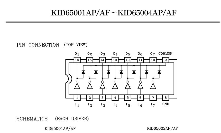

Проверил релюшки Х145,Х144,Х111,Х112 - в норме
Пробило шунтирующие диоды(1N4148) релюх(Х111,Х112,Х144) - SD111,SD112,SD144. - стоят в цепи питания УБЛ
Полез смотреть микросхему IC2 (Kid65004ap) и обнаружил КЗ по питанию
Я правильно понял что 8 вывод GND а 9 вывод +12 вольт ?

На плате посмотрел 9 вывод в воздухе висит - значит не питание
я так понял что питания на микросхе нет
