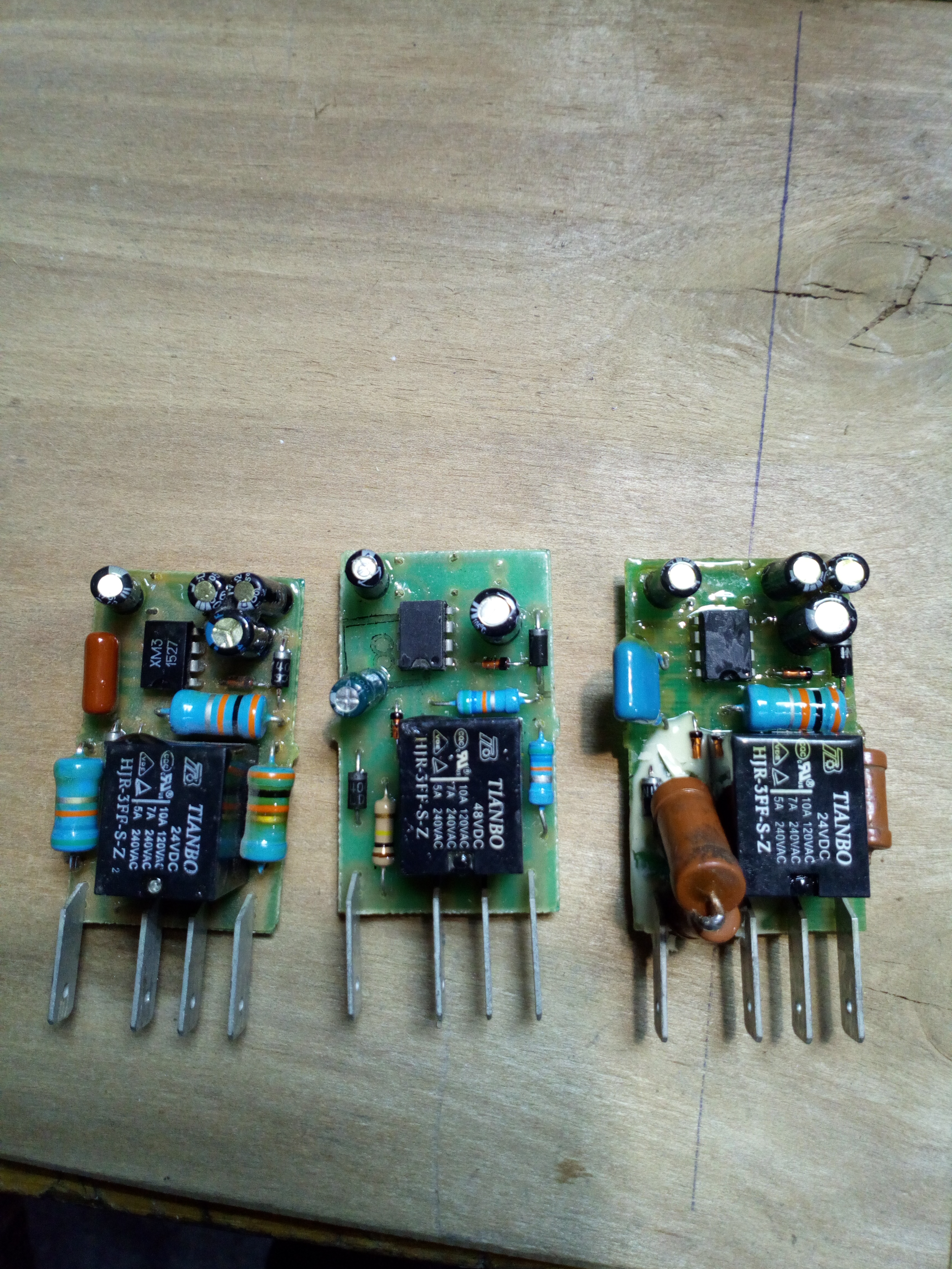

В холодильниках с системой No Frost ну очень часто летит таймер ТИМ-01. Хрошо он ломается когда холодильник находится в режиме заморозки, он продолжает морозить без оттайки. А если таймер ломается в момент оттайки, то очень часто тэн оттайки продолжает работать пока сам не сгорит, и вокруг все не оплавит. Так вот подскажите, как прошить микросхему-таймер хм3 ? И когда то попадалось, что можно их заменить на 24С02 с прошивкой на оттайку через 8 или 12 часов.
IMG_20180410_225322.jpg [ 5.53 МБ | Просмотров: 6594 ]

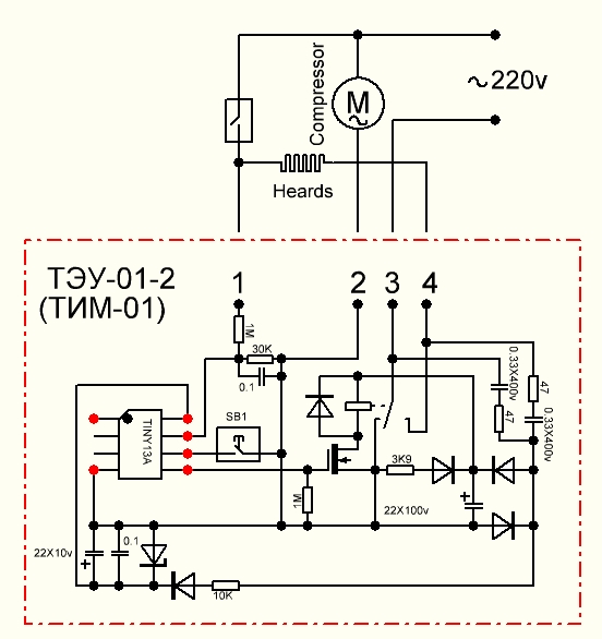

На таймерах сделаных в России стоит микра хм3(8бит).
___-01_______120.jpg [ 120.7 КБ | Просмотров: 6574 ]
 Заголовок сообщения: Re: Таймер холодильника. Ремонт.
СообщениеДобавлено: 11 апр 2018, 15:36
А написано Tiny13a а это МК как ты его заменишь обычной памятью? :shock:

Tiny13a - в холодильниках зарубежной сборки, а хм3 - это сборка в России, Украине и Белорусии.
