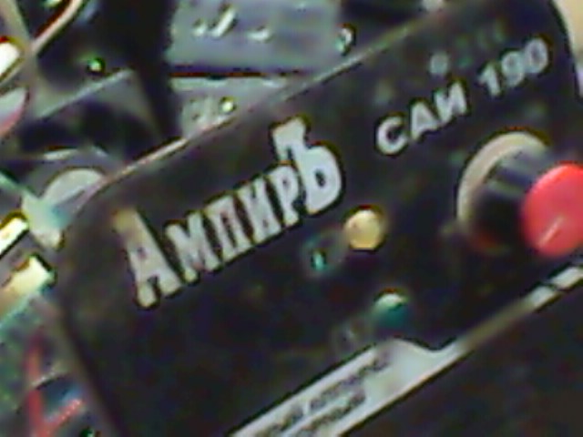

Имею отношения с этим инвертором.
Пришел в ремонт со словами не варит.
Схема немного похожа на Ресанта САИ 190

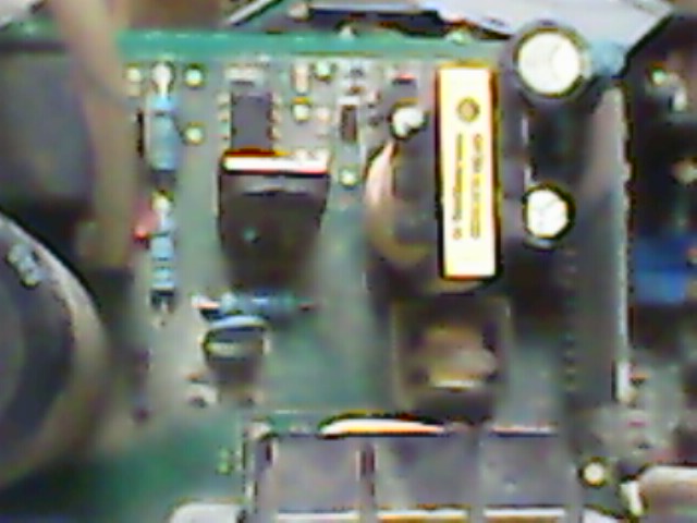

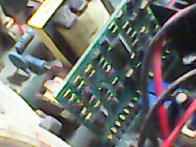

На вид фото ваще не айс,но таки
IMG0013A.jpg [ 65.07 КБ | Просмотров: 4073 ]
IMG0012A.jpg [ 49.45 КБ | Просмотров: 4073 ]
IMG0011B.jpg [ 54.16 КБ | Просмотров: 4073 ]
Напруга на банках 340v
15 в наличии
На шим 7 нога +16v
На выходе имеем мизер при пяти тузах!
Прибор показывает 60 в минимальном положении регулятора.
Стоит его хоть немного сдвинуть напруга гаснет.
При напруге в 60 вольт замыкание на выходе дает еле заметную искорку и падение напруги до нуля.
Ни чо горелого нет,НО вся плата управления забита металлическими шариками (брызги при сварке)
Такое впечатление шо варили непосредственно внутри тела.
Рад любому мнению.

Смотрим плату управления , осцил и проверяем импулсы , хотя смущает то что есть напряжение на выходе , значит запуск кое какой имеем, по виду где то происходит ограничение тока значительное , короче все нужно проверять, и цепь защиты исключать нельзя тож, если действительно не окажется что просто регулятор, хотя в свое время не разу их не менял, но мало ли , неисповедимы пути электричества :)

Эт понятно!Согласно написанному тело собрано в Росии,тобиш нашим братом,и тут он перестарался.Плата управления на SMD начинке и вся залита лаком.Для раскаленных брызг это не преграда,а вот людей там не ждали!!

Чет не верится что нет осцила , шутим все да :lol: но уж если точно нет тогда хоть возьми у китайцев набор для сборки карманного осцила или готовый , параметры не ахти какие но так хоть глянуть есть импульс или нет в полне сойдет :) не люблю таких клиентов которым все быстро нужно , они думаю все так просто ,открыл дунул плюнул и готово. На плате управления проверяем микру U1 по выложенной схеме. Собрано оно то в России но из китайских комплектующих, не брезгует этим никто сейчас , так как дешевое все, видел не раз такое в этих девайсах. Да, еще я вижу что еще и нормального фотика тож нема :lol: :lol: шучу я шучу.Глянь все что связано с регулировкой и контролем тока , трансформатор тока, шунт, если есть последний. И пытай сварного чего и как было.
