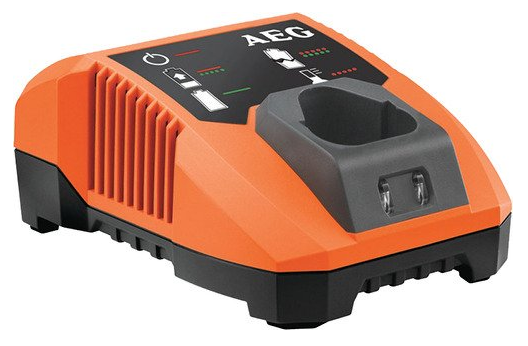

Ребята, день просидел и ещё больше заблудился.
Зарядка для шуруповёрта AEG LL 1230.
При включении моргает двумя светодиодами, сигнализируя об неисправности аккумулятора и неважно вставлен аккумулятор или нет, т.е. на холостом ходу. Внутри чистота и запаха гари не ощущается.
Без аккума (Хол Ход) выдаёт 14,2 вольта, стоит вставить аккумулятор, напряжение падает до 10,7 вольт (величина напряжения на самом аккумуляторе) и так же продолжает моргать двумя светодиодами.
Не могу определить виновника - процессор или операционный усилитель. Кстати, напряжение питания их в норме и составляет 4,96 вольт.
Вот внешний вид этого ЗУ, на нём начертаны все алгоритмы работы, т.е. на ХХ должен постоянно гореть красный светодиод, чего как раз и нет.
Чего я спрашиваю? А вдруг зарядка исправна, просто сдох аккум, а она помнит состояние и только вставив исправный аккум она вычислит его состояние и продолжит свою работу, а я тут парюсь...

СообщениеДобавлено: 09 дек 2017, 07:03
Сергей, а у тебя какие мысли есть? А банки ровное напряжение выдают? может одна хуже держит :?

СообщениеДобавлено: 09 дек 2017, 13:54
А контакты T1-T2 с ними как, по ним же вроде ЗУ определяет вставлен АКБ или нет?
