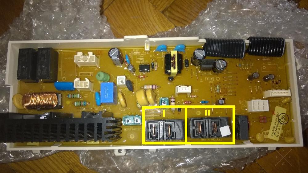

Реально ли найти схему на этот блок.
Показывает ошибку 3E , но иногда стирка проходит без проблем.
Набирает воду - греет - крутить барабан не хочет(иногда).
Разъем на плате motor protector - питание двигателя ?
Подскажите где релюшка двигателя :oops: очень уж не хочется пластмасс ковырять зря .
Может чего подскажите по выявлению неисправности.
P.S С клапанами,насосом откачки,тен -дела имел,но движок для меня темный лес, о таходатчике и прессостате,убл понятие имею

Серега, а что именно с ней не так? поконкретнее, от начала стирки и до ошибки.

Набирает воду - греет - крутить барабан не хочет- пишет 3Е.

Щетки смотрел? Реле должны быть крайние два от симистора которые, посмотри может надпись есть типа МОТОР. По хорошему извлекать плату нужно, вдруг какая дорожка отгорела, бывали случаи, но герметик говно, он и по краям плату держит и низ тоже, подковыривать с боку под плату не желательно, могут быть смд компоненты или сломаешь плату, бывало такое :)

Щетки не смотрел
Опыт извлечения платы имеется (ковырялся в холодце)
Релюшки которые две в левом верхнем углу платы ? Чет я семистора в упор не вижу :?
Нашел на радиаторе прикручен BCR12KM - он же ?

Бывает щетки изнашиваются сильно, кажется что достают, а на самом деле не хватает их. Симистор на радиаторе :) он завязан с реле 2шт.

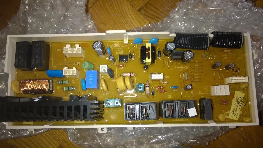

Понятно.
Буду резать пластмасс пока под первой и разъемом motor protector

А двигатель отдельно запускал? может где в нем обрыв, а то в пустую плату раздербанишь, прозвони все что можно до извлечения платы :)
СообщениеДобавлено: 04 мар 2017, 14:31
Еще бы знать где и как прозвонить :?
машинка в другой деревне ,на руках только ПУ.
СообщениеДобавлено: 04 мар 2017, 14:33
А там еще реле, чет проглядел, какие 2 их них на двигатель. Блин а как ты будешь делать :? Ты сам то видел машинку в живую?
