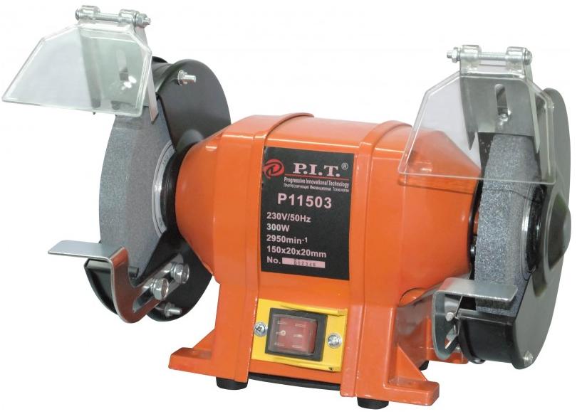

СообщениеДобавлено: 26 янв 2017, 20:21
Предмет темы
PIT.JPG [ 46.46 КБ | Просмотров: 3524 ]
СообщениеДобавлено: 26 янв 2017, 21:23
Ноль, фаза для движка без разницы. Вообще то катушка с малым сопротивлением - рабочая, а с большим - пусковая, возможно кондёр тут и не нужен. Надо по марке кнопки посмотреть схему. Пусковая для разгона подключается, пока держишь кнопку.
Схему подключения в инете можно нарыть, причём и бетономешалка и циркулярка собрана так же.
А кнопка эта хитрая - в ней ещё и пускатель вмонтирован.
