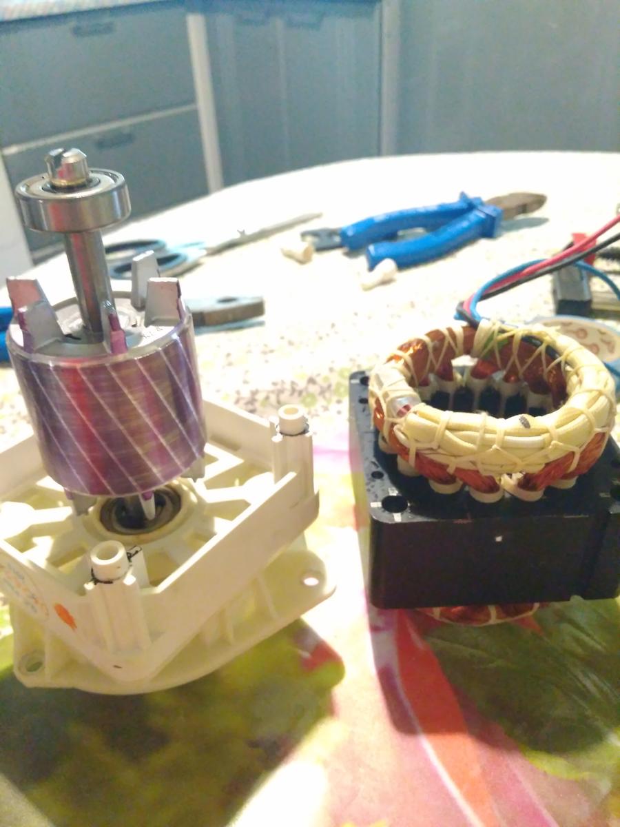

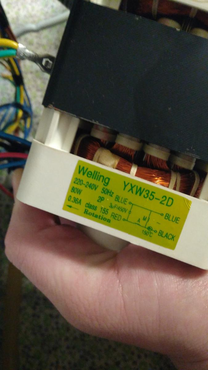

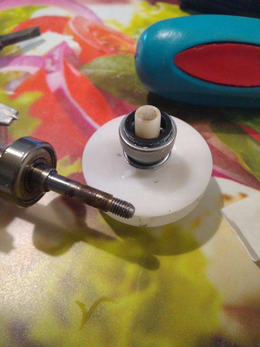

Здраствуйте. Из-за проблемы с проводкой (подгорал перебитый провод, на розетке в момент обнаружения было 90 вольт), в какой то момент не запустился циркуляционный насос (моторчик Welling YXW35-2D) и запахло паленым, заметил не сразу. После ремонта проводки в процессе мойки насос периодически то запускается то нет, если не запускается то гудит, иногда помогал перезапуск программы иногда длительное выключение, но стабильной работы не было. Насос был снять, явных следов подгорания на обмотке нет, вал вращается, подшипники в норме, конденсатор не пробит, были незначительные следы соли, всё вымыто, сальник смазан, при подключении напрямую к розетке стартует и крутит нормально.
После сборки в процессе мойки насос проработав почти весь цикл нормально в очередной раз опять не запустился и начал гудеть, в этот момент напряжение на нем 0 (ноль) вольт, но он по прежнему продолжает гудеть. Проворачивал вал вручную на паузе и продолжал программу - не помогает. Подскажите в каком направление копать? На плате управления следов перегрева так же не обнаружено. Спасибо!

Вчера кинул клещи - при нормальной работе 0,24А, при клине 0,42А, сегодня попробую без кондера запустить.
