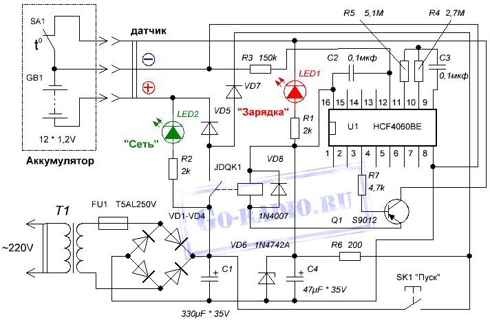

Здравствуйте, у шуруповерта Интерскол 18В, не работает зарядное устройство, а именно разломан транзистор Q1 и пробит стабилитрон VD6 его сопротивление в обе стороны 5 Ом, при таких поломках могла ли остаться цела микросхема?
cxema-ШУРУПОВЕРТА.png [ 46.37 КБ | Просмотров: 3638 ]
