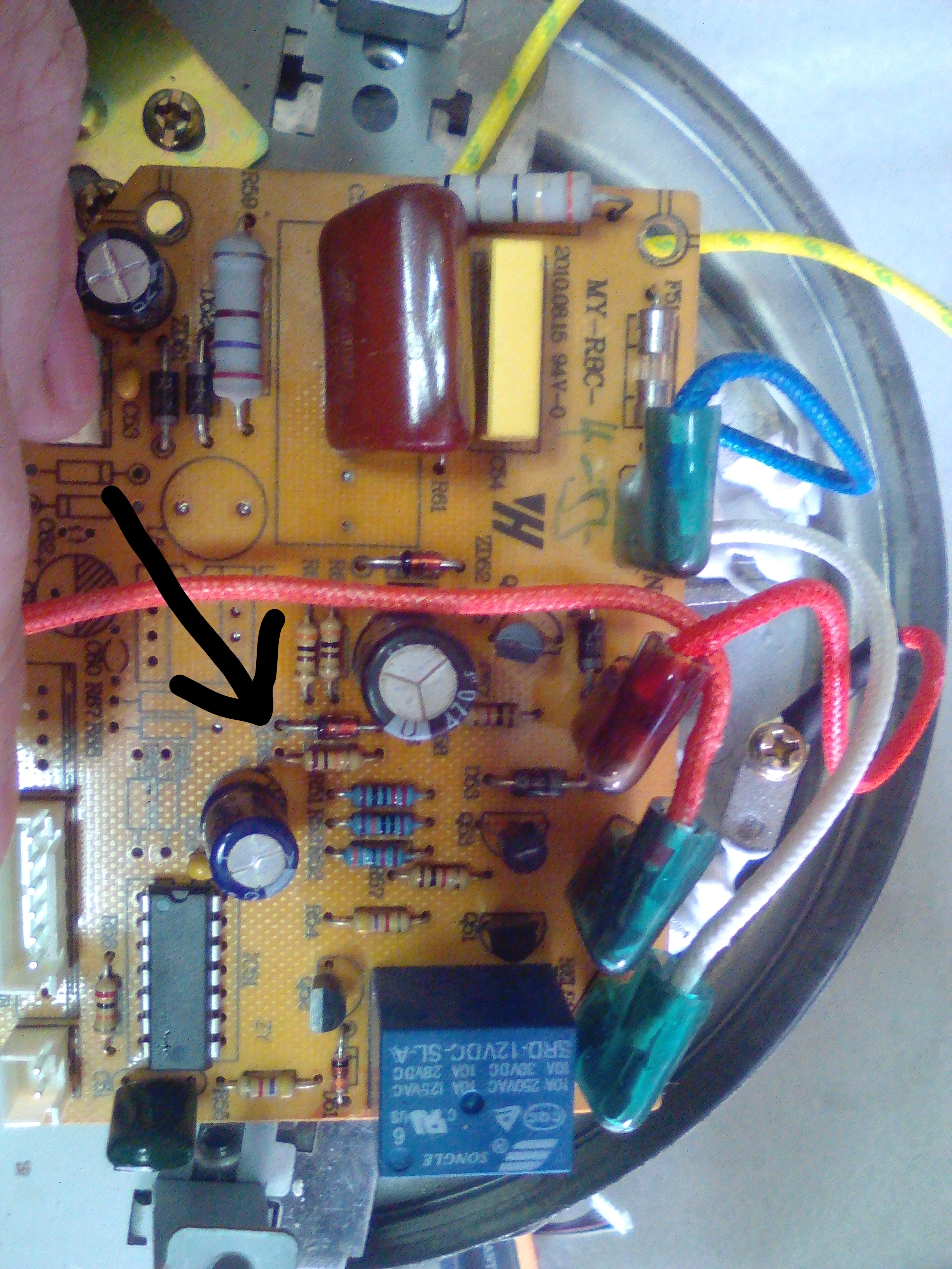

Здравствуйте, мастера!!! Принесли в ремонт термопот Maxwell MW-1752GY. Как говорит хозяин: - Периодически аппарат "глючил" и "тух", а потом "помер". Т.е. работал, периодически моргал индикатор и в итоге перестал включаться. Ну заменил пару конденсаторов(вздулись) и надо менять стабилитрон(коротит...или стрельнул...). Стабилитрон 1N1174(аналог 1N1160). В магазине и на заказ(в магазине) - такого нет. Какие совдеповские его могут заменить?

В цепи чего он стоит, нужен ли он вообще, может есть смысл подумать без него?
 Заголовок сообщения: Re: Термопот Maxwell MW-1752GY. Ищу деталь.
СообщениеДобавлено: 06 апр 2017, 16:40
Серега прав - выкинь его вообще
Плату панели управления глянь обязательно - дорожки любят отваливаться/гнить
Что там за партак напротив 6 и 7 вывода микросхемы ?

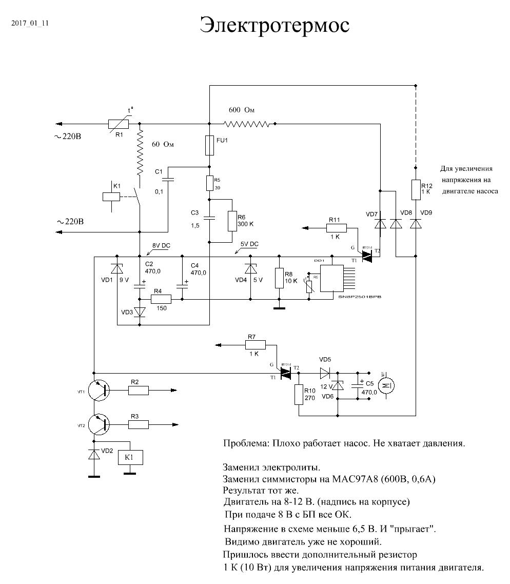

Вот ТС гляди,там в конце схемка - http://monitor.espec.ws/section39/topic247658.html

Да неё за не найду... На каком-то сайте написал название....выдало 300v 20a. Понятно что на такого малыша... такой ток-вольтаж... Вот мне и надо найти характеристики, чтоб подобрать аналог(СССР)
