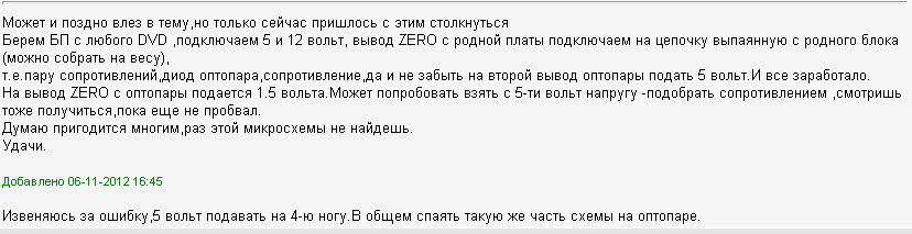

А вообще, ГУГЕЛЬ вот что выдал по этому поводу:
2014-12-03_230724.jpg [ 55.79 КБ | Просмотров: 4357 ]
СообщениеДобавлено: 03 дек 2014, 20:41
Естественно, прежде чем сюда писать - было всё перепроверено (да ещё продавец смутил).
Идея с другим БП (ДВД, видеоплеер) хорошая, но утоптать в корпус вряд ли получится. Надо постараться восстановить родной БП.
