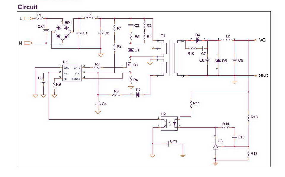

Вообще я тут нагуглил что в этом БП OB2268CP применяется. Можно пробовать смотреть по ее типовой схеме включения

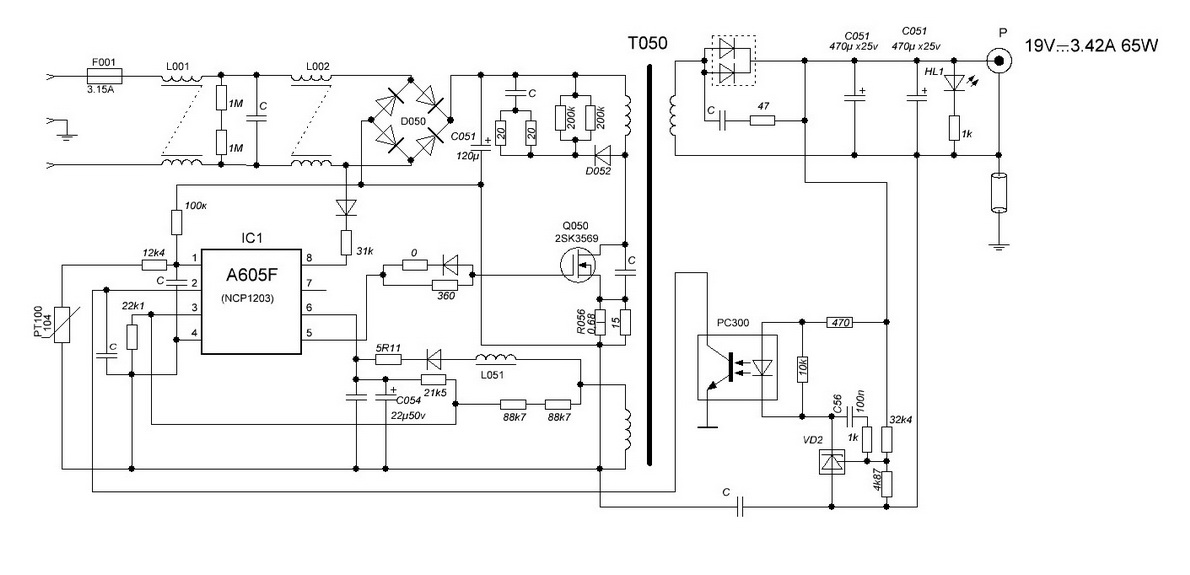

СообщениеДобавлено: 04 дек 2016, 18:17
:) примеряй

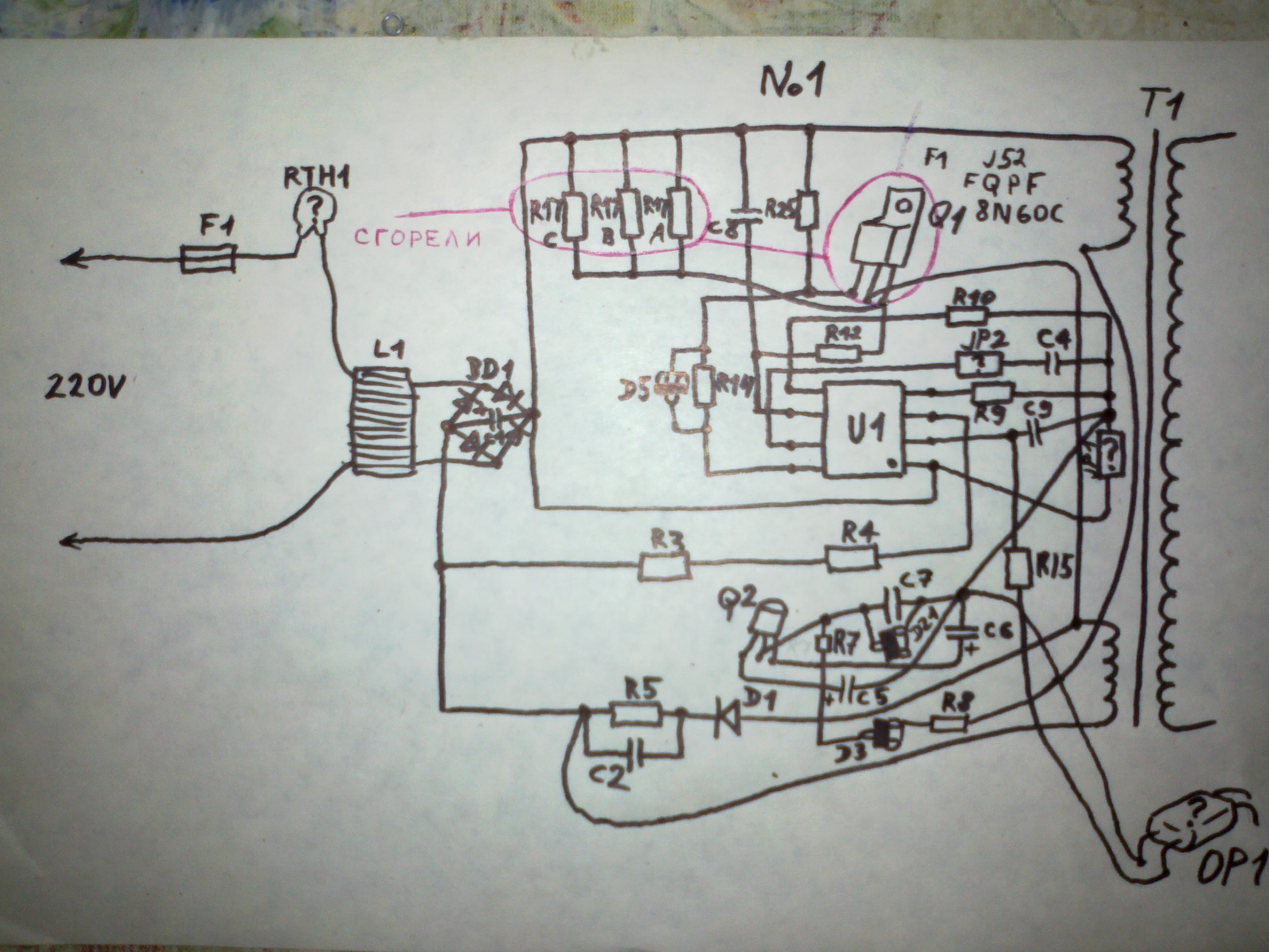

СообщениеДобавлено: 04 дек 2016, 19:50
Зарегистрирован: 09 ноя 2016, 17:48
Сообщения: 108
Откуда: Россия, Няндома
место жительства: Россия, Няндома
:) примеряй
Зарисовал схему своего адаптера.
04122016125.jpg [ 2.28 МБ | Просмотров: 3537 ]
