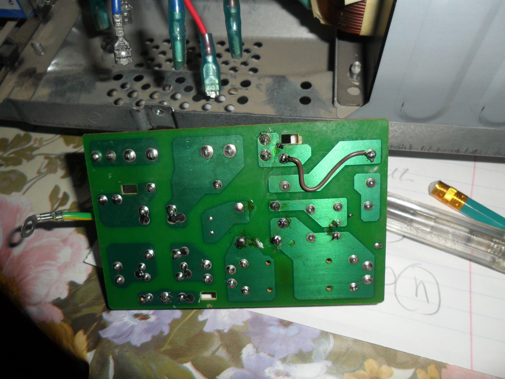

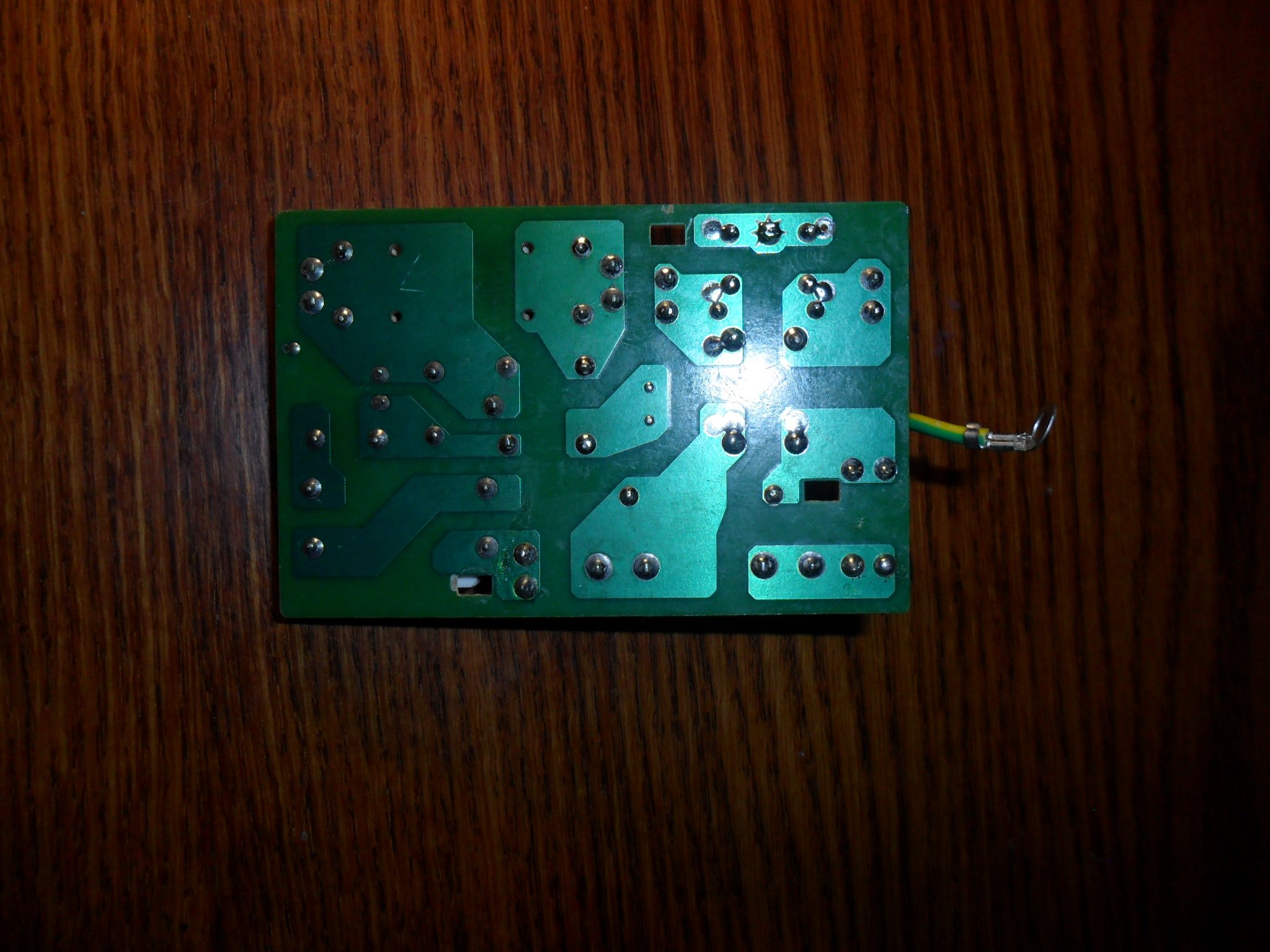

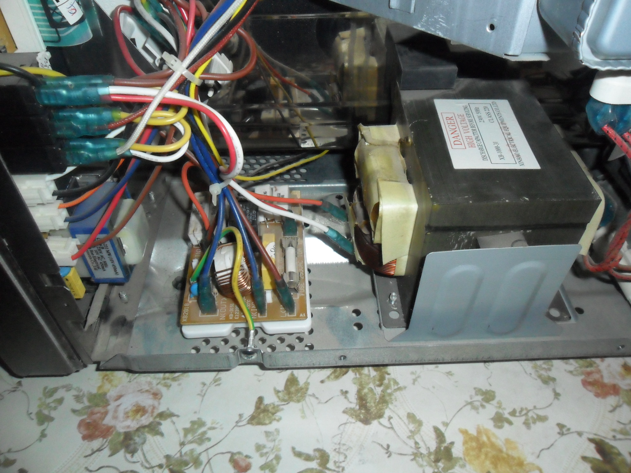

Микроволновка гонит снизу дым ,разобрали все цело . Но на сопративлении трещина и оно дымит .Посмотрел схемы микроволновок в яндексе первичные блоки без сопративлений а в этой есть .

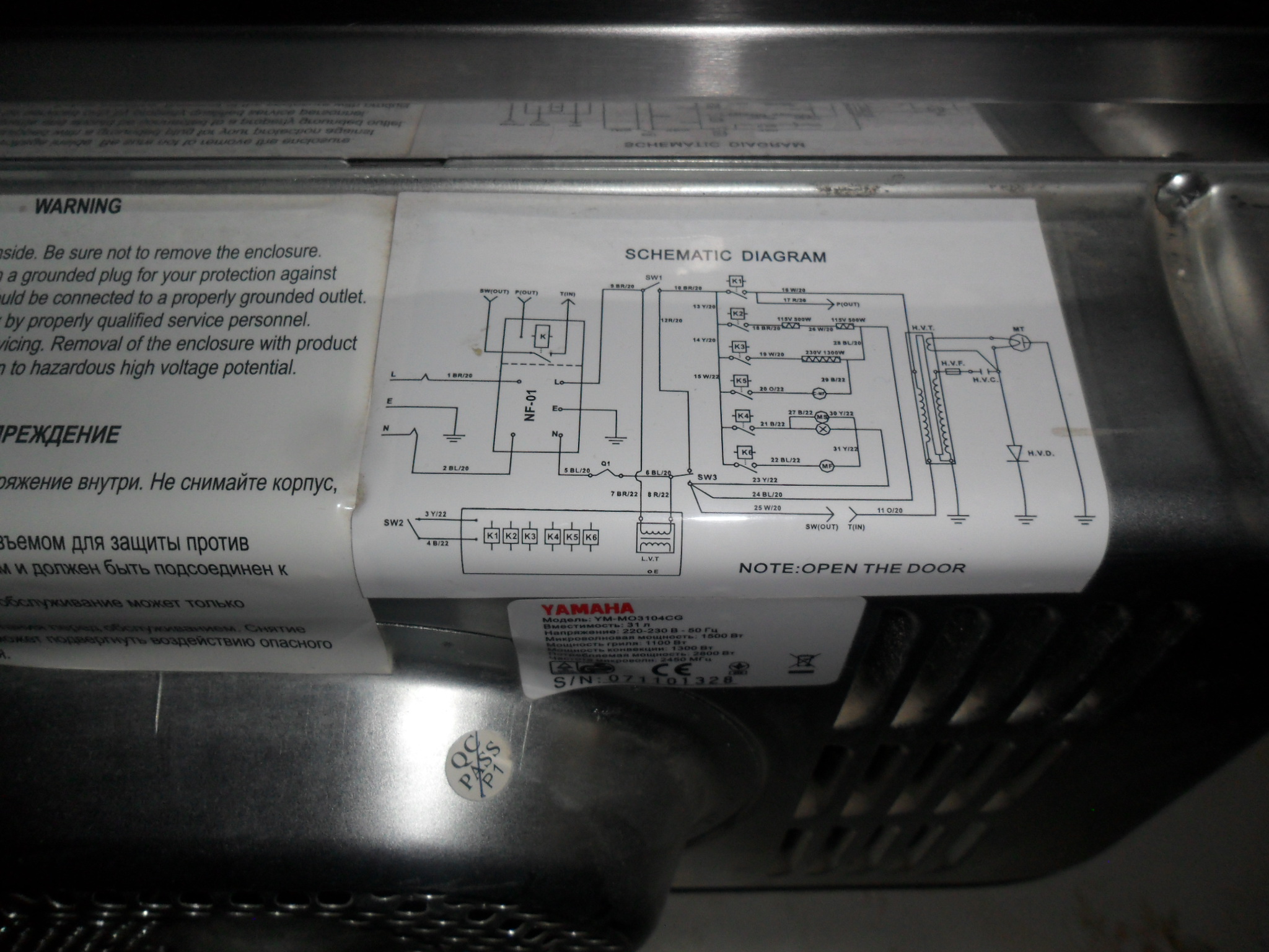

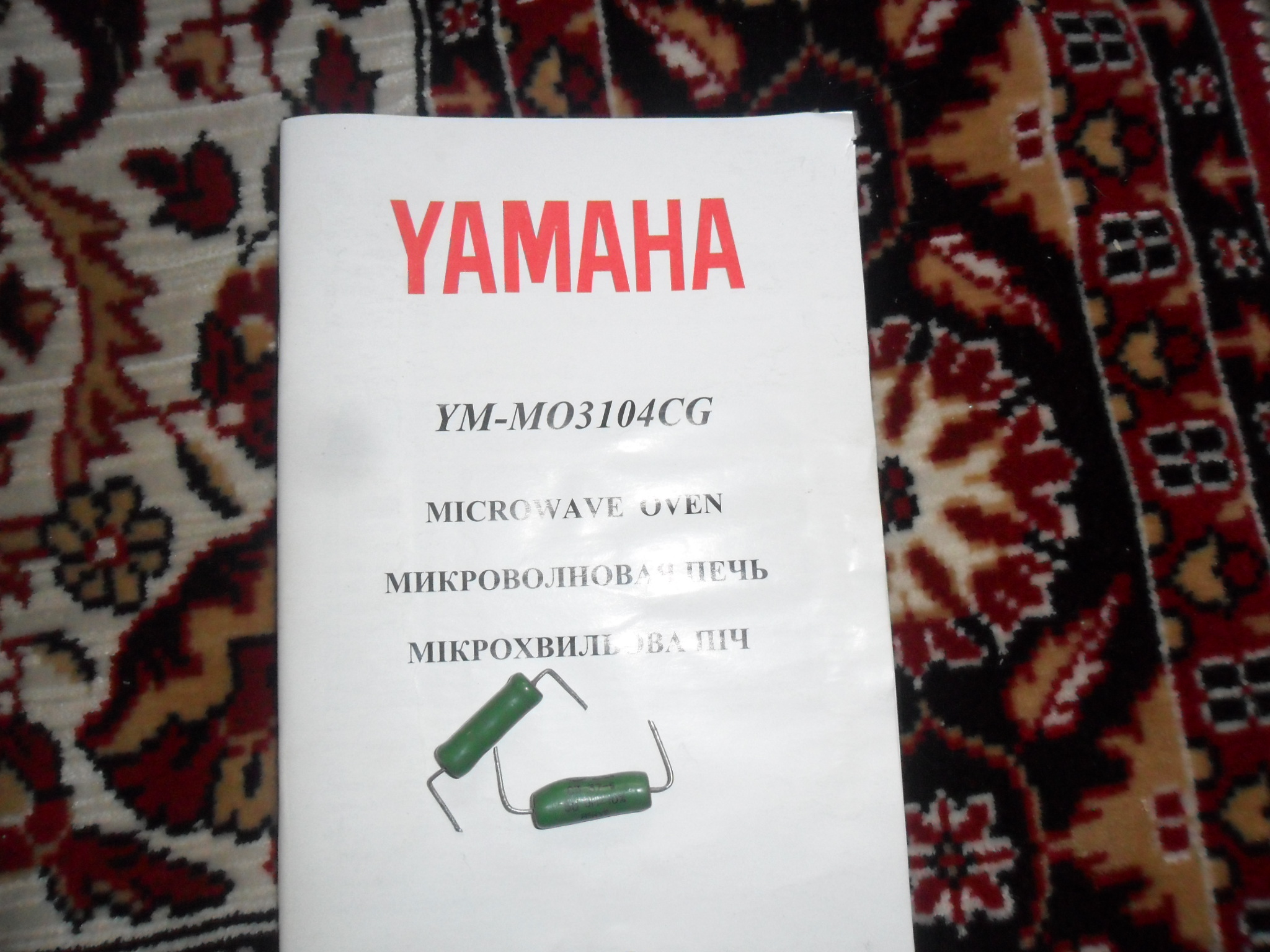

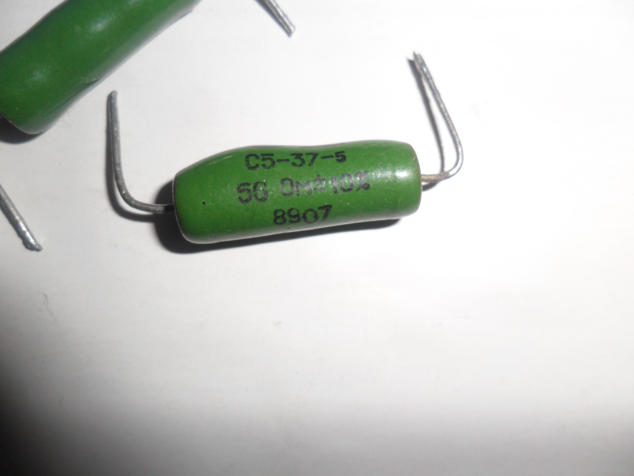

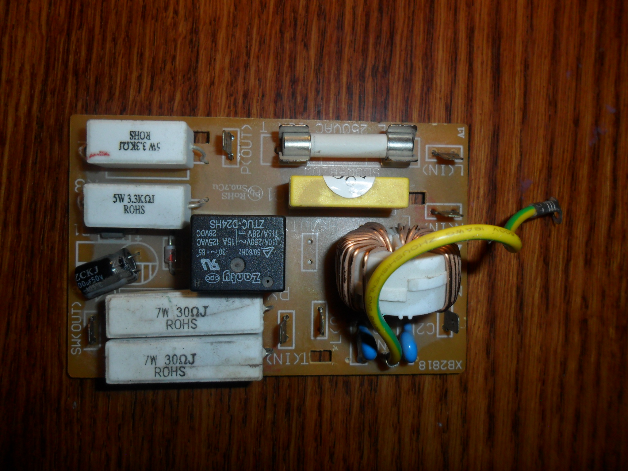

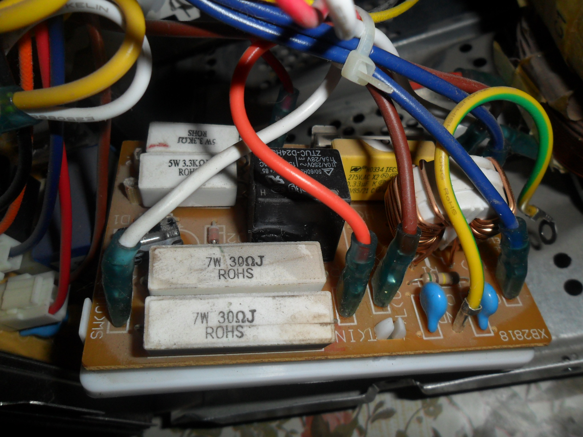

Вот сопративление написано 7 ват 30 ом . Можно их заменить на 5 ват 56 ом .Других нет .для чего они стоят в сетевом фильтре ?

Попробовать можно, они снижают пусковой ток.
 Заголовок сообщения: Re: Микроволновка YAMAHA YM-MO3104CG
СообщениеДобавлено: 01 апр 2016, 14:47
Обычно такие резисторы стоят параллельно контактам реле.
Когда горят резики эт говорит за то шо реле или по какой то причине не сработало или ему гаплык.

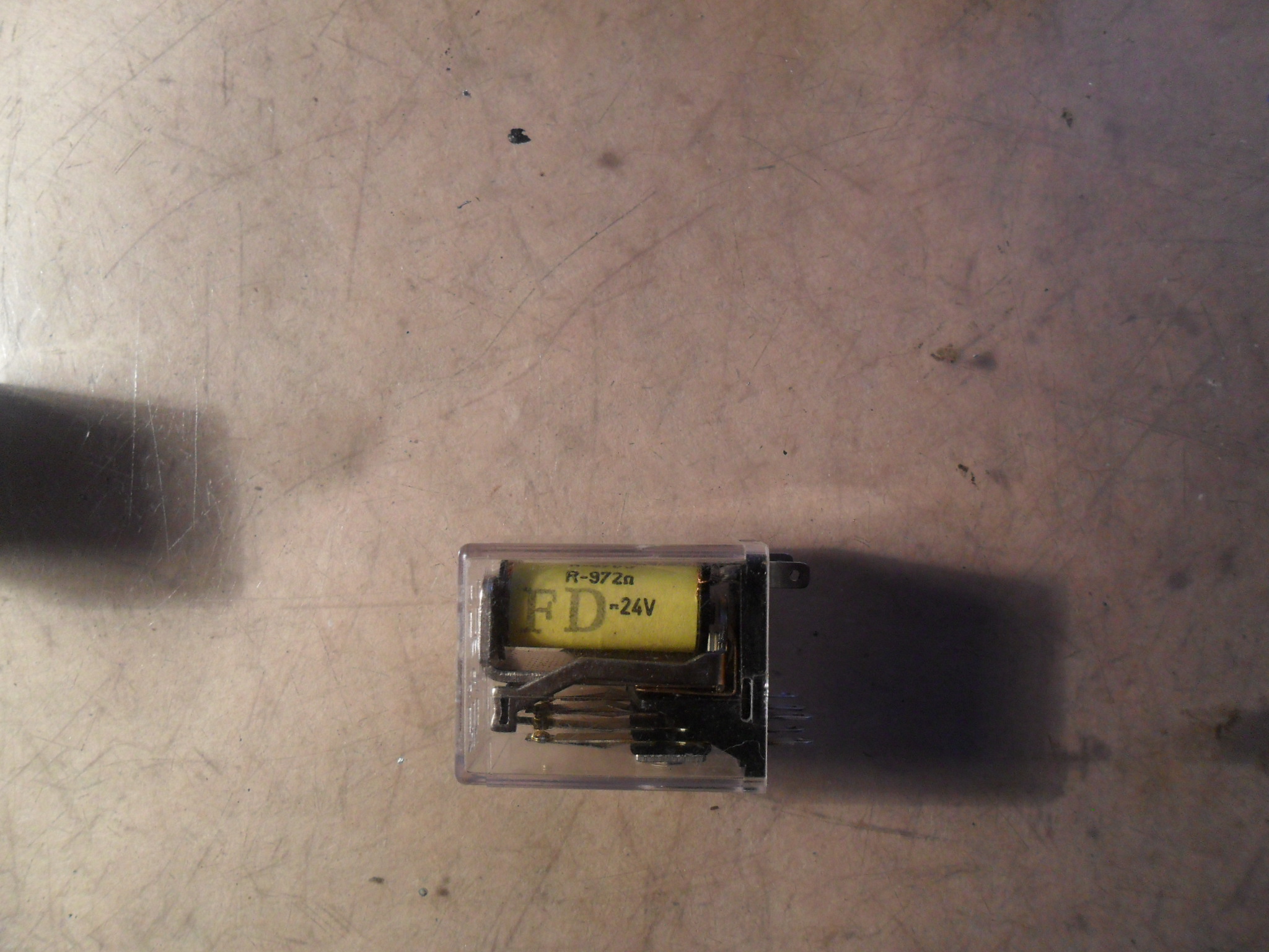

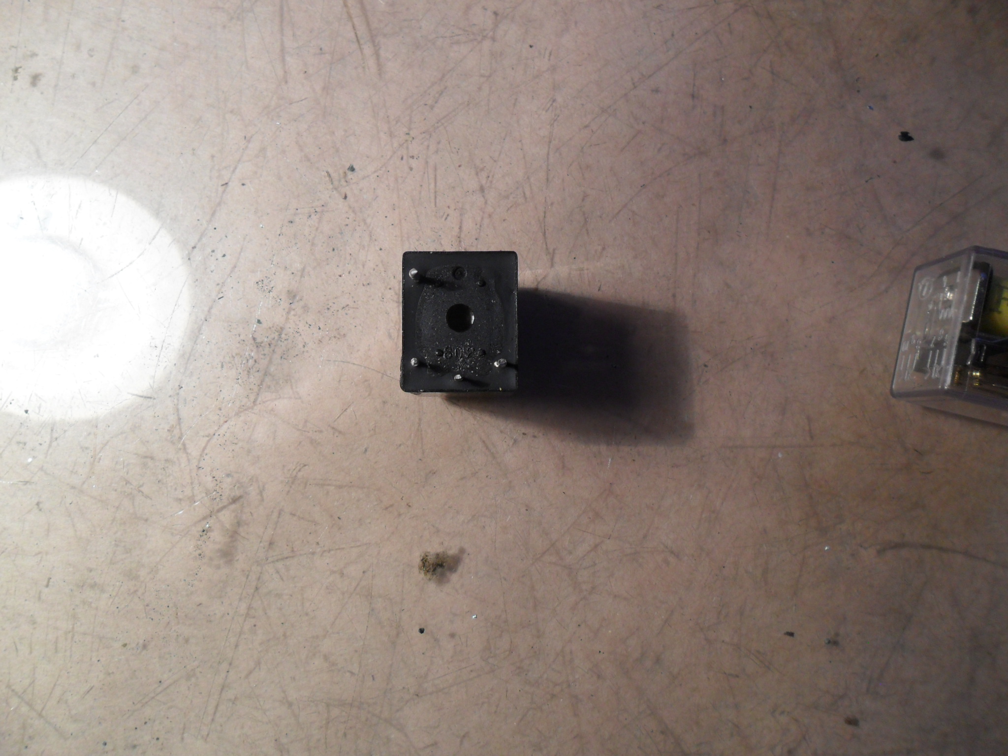

Да реле замыкает сопративление .Выпаял реле обмотка не прозванивается .Реле на 28 вольт будем подбирать .

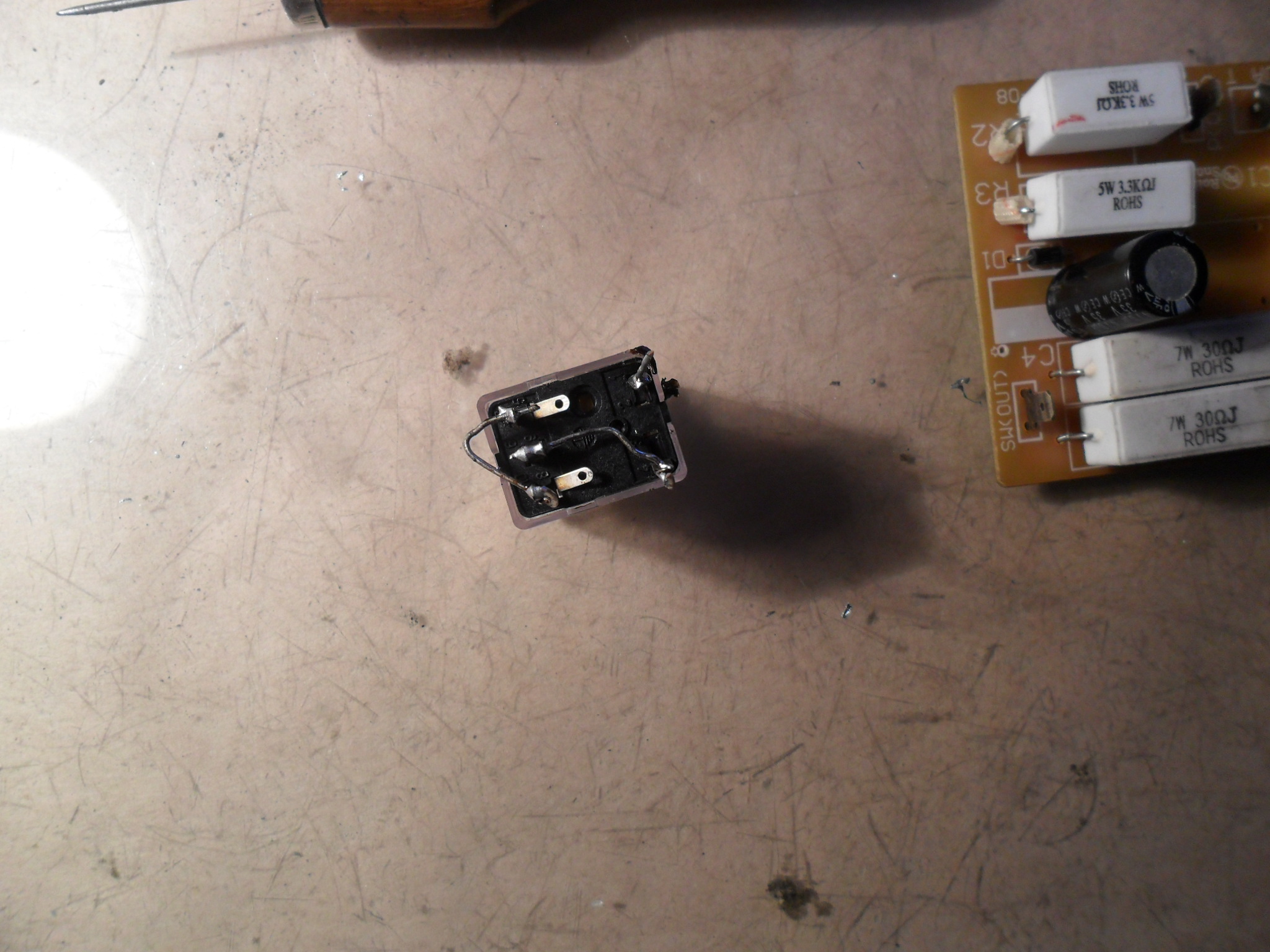

Реле на 24 вольта ,соединил контакты вместе . Оно не срабатывало пришлось замкнуть сапротивление 3.3 ком и поставить конденсатор 220 мк вместо 100 мк . Все работает .
