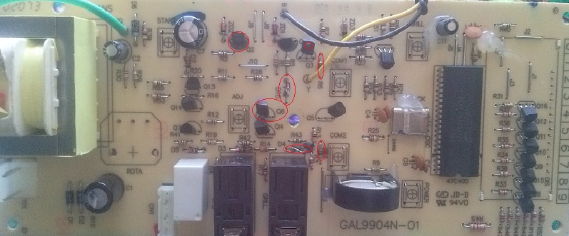

Здравствуйте, ищу схему микроволновки scarlet sc-099, схему блока управления GAL9904N-01. В частности интересуют наименование деталей Q6, Q3, Q2. Резисторов R6, R15. Диодов D4, D10
CAMERT.jpg [ 106.72 КБ | Просмотров: 2925 ]

Вычислил диоды. D4 и D10 - 1n4148. Транзистор Q2 - C3198. Остальные либо C3198 либо C1266. Главное резисторы.
Их номиналы (судя по оствавшимся полоскам) 1ком, или 1.5ком, или 10 ком не более
Может это вообще дурацкое занятие потому что R15 прогоревший насквозь, идёт с таймера с 3 ножки микросхемы. Ну посмотрим..

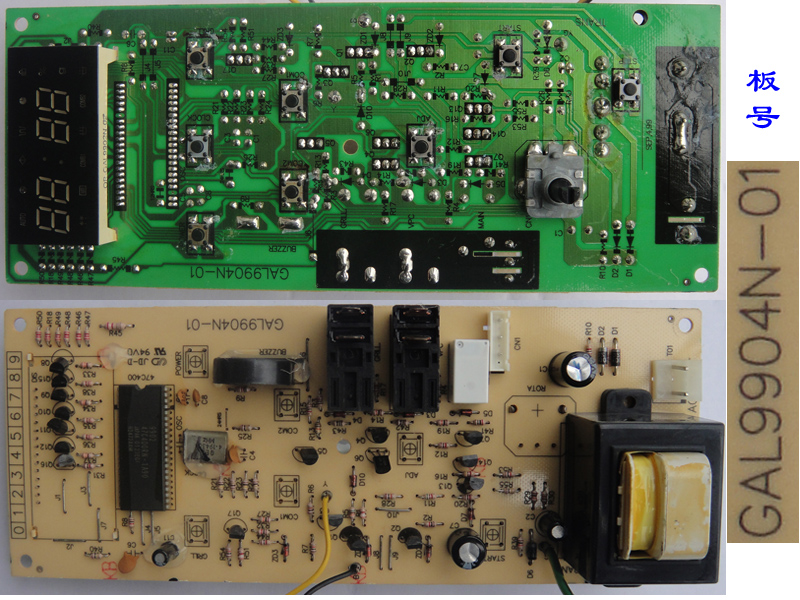

Я нашёл у китайцев фото в большом размере, оттуда вычислил R6 - 10ком, R15 - 1ком. Остальные транзисторы A1266.
TB25p7CkVXXXXXtXpXXXXXXXXXX_!!637384462.jpg [ 328.71 КБ | Просмотров: 2919 ]
