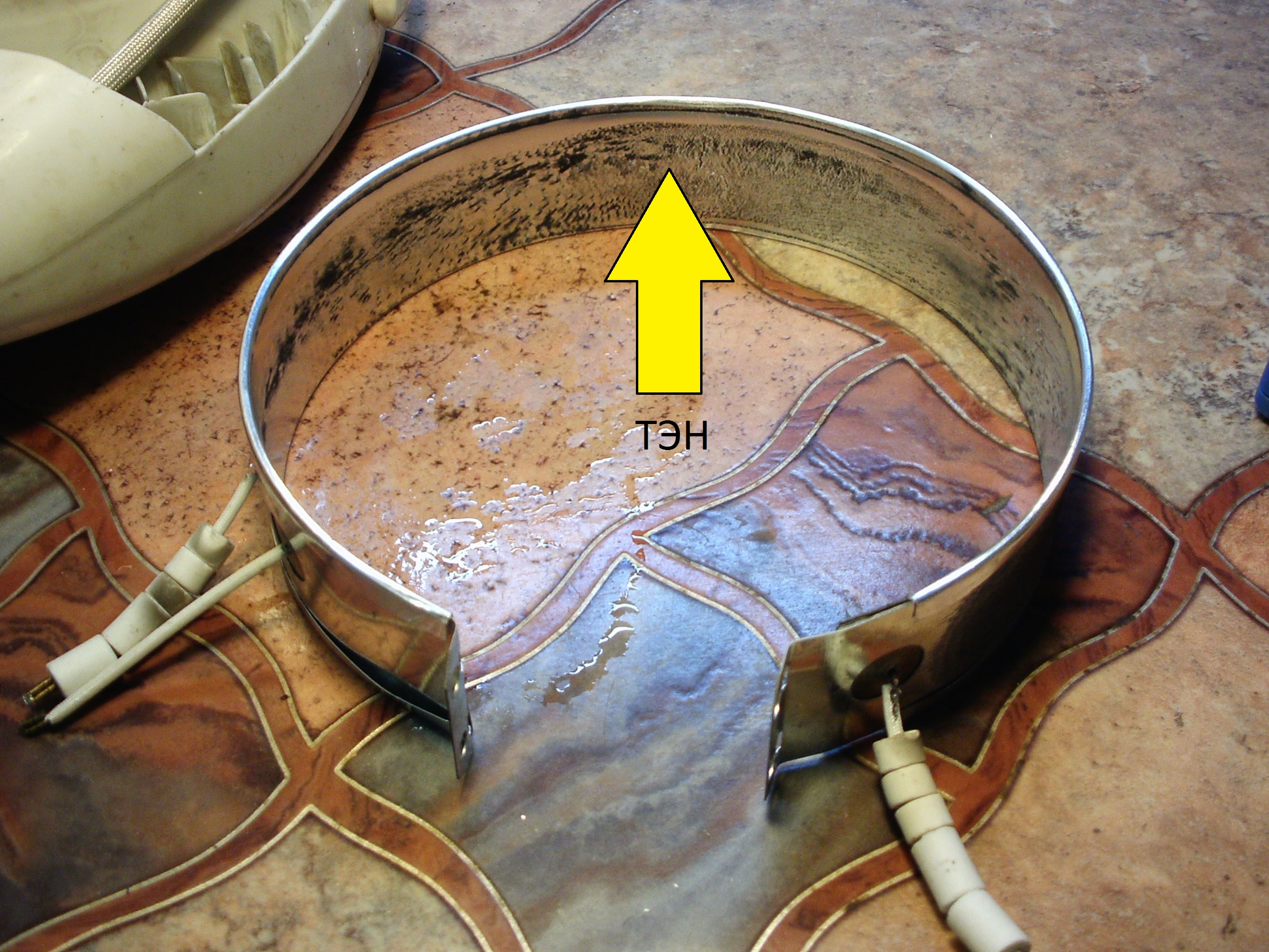

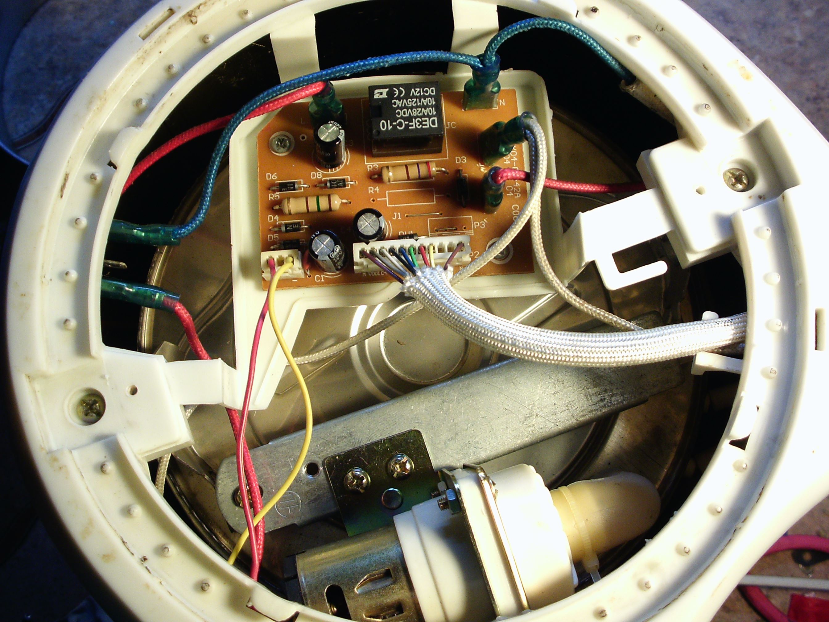

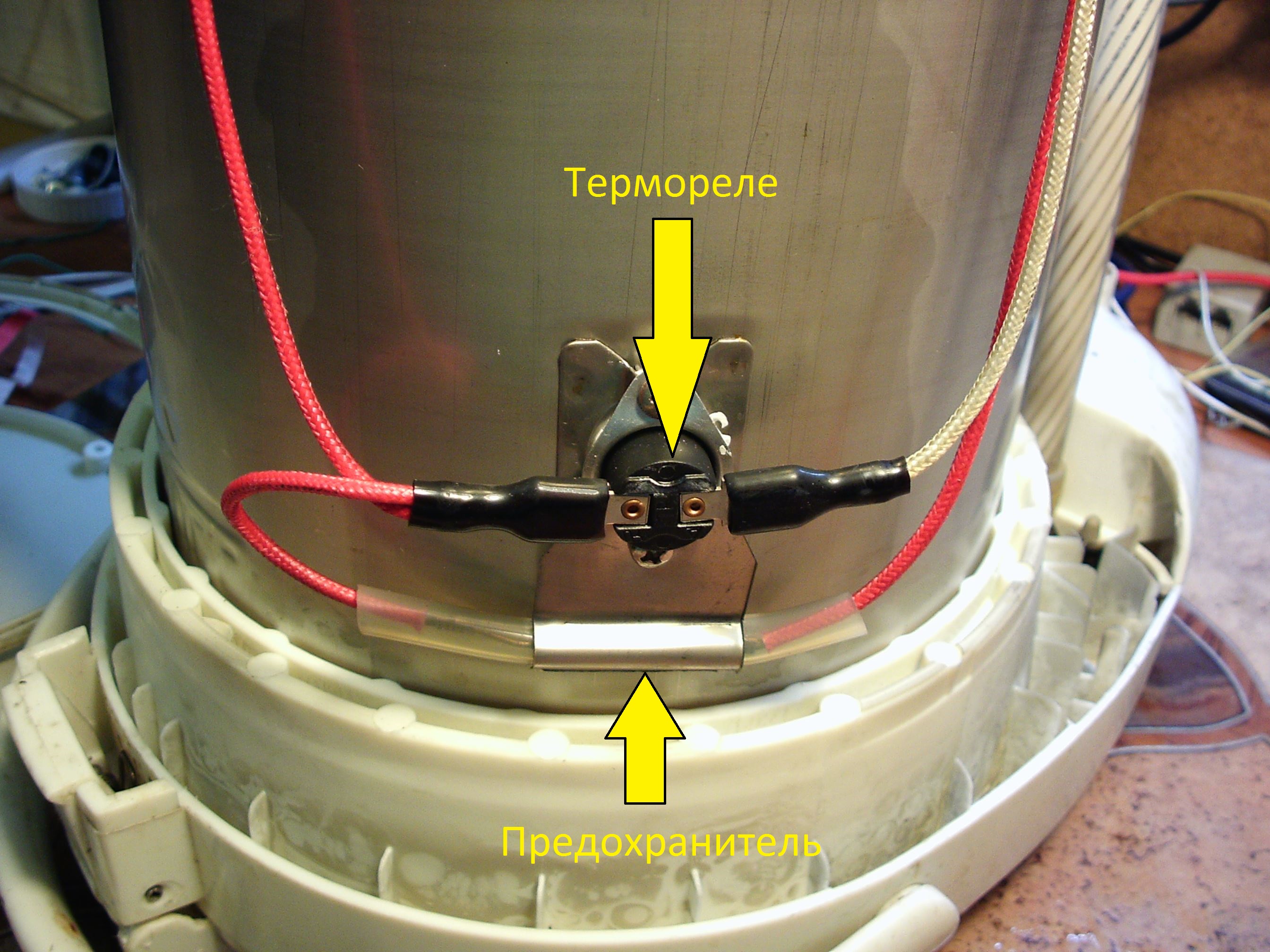

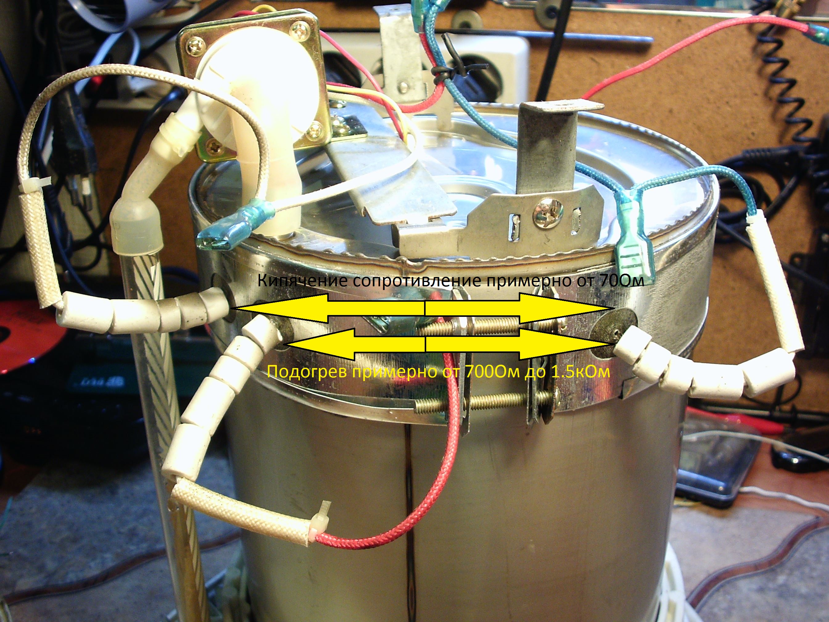

Термопоты подразделяются на микроконтроллерное управление и с использованием термореле. Ремонт термопотов на мк управлении довольно сложные, связано это с большим количеством компонентов и требует опыта, а иногда и умения пользоваться программатором. Ремонт терпомотов на термореле проще и осуществить его может мастер со средними познаниями в электронике. В данном случае на ремонте чайник с термореле и неисправностью не кипятит воду: Что может быть не исправно? Для начала необходимо проверить сетевой шнур, предохранитель, термореле, тэн, если есть плата как в данном случае, то проверить реле и все элементы на плате. Как правило чаще всего сгорает тэн, он состоит из двух нагревателей. В данном случае перегорел "кипячение" это можно выяснить методом измерения сопротивления. Тэн можно заменить на любой, главное это диаметр, если тэн окажется с малым диаметром, то закрепить его будет проблематично.
1) "кипячение", сопротивление примерно от 70Ом. 2) "подогрев"(поддержание температуры) примерное сопротивление от 700Ом до 1.5кОм.

ТЭН

Плата

Предохранитель и термореле на 95 градусов

Тэн был заменен на похожий, ремонт окончен.
