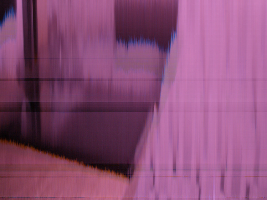

Добрый день. Подскажите что может быть. При фотографировании получаються вот такие фото. Скидывал на комп фото , тоже самое. Неисправный дисплей отпадает. В меню отображаеться все нормально. Не падал, ничего остального. Может быть проблема в обьективе? Заранее спасибо.

Скорее всего в дисплее, желательно найти такой же и проверить.

Да ну, причем тут дисплей?
во первых:
а во вторых
Tumbler писал(а):
меню отображается все нормально
похоже на объектив

Замена матрицы а объективе решило проблему.
