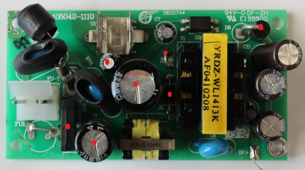

Доброго времени суток уважаемые форумчане. Никак не получается отремонтировать блок питания на 12В от оптического приемника. После вскрытия обнаружил вытекший конденсатор 400v 22мкФ, заменил его, но данная процедура не помогла. Проверил элементы помечены красным на фото, но БП все равно не запускается. Под радиатором микросхема TOP264VG. Высоковольтная часть отрабатывает нормально (конденсатор 400v 22мкФ после отключения блока питания остается заряженным на долгое время). Подскажите в каком направлении искать дальше? Всем откликнувшимся огромное спасибо.

TOP264VG
меняй однозначно.
СообщениеДобавлено: 21 мар 2015, 20:48
Верхний левый угол дроссель под термоусадкой проверь.
ШИМ под радиатором выносит из-за банки 100%

Спасибо огромное, заменил TOP264VG. Работает!!! :yahoo:

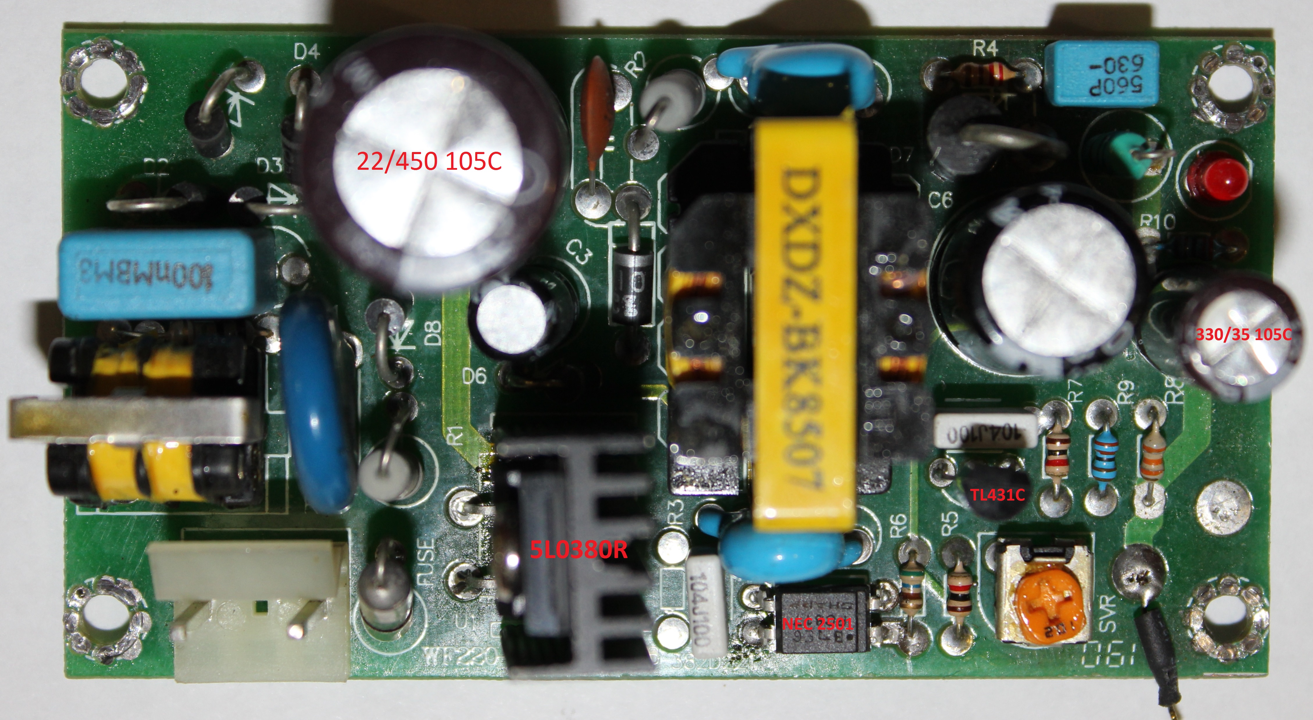

Вчера попался оптоприемник с иным БП. Заменил конденсаторы (были вздуты) 22/450В, 330/35В; ШИМ 5L0380R. БП завелся, намерил 24 вольта на выходе, но после отключения и последующего включения БП умер, заменил ШИМ и оптопару, завелся но снова при 3 включении умер. На третий раз заменил TL431 и ШИМ - та же история. Не могу понять в чем еще может быть дело, уже 3 микрухи спалил :evil:
Заранее благодарен всем откликнувшимся.
IMG_3543.JPG [ 2.31 МБ | Просмотров: 11649 ]
СообщениеДобавлено: 13 май 2015, 19:22
Если при включении выбивает то это обычно по сети не все в порядке. Попробуй увеличить емкость сетевой банки хотя-бы до 47 мкФ и когда запустишь замерь напругу на ней.
Могут еще и диоды в мосте сетевом дурить.
СообщениеДобавлено: 13 май 2015, 19:25
Зарегистрирован: 21 мар 2015, 11:37
Сообщения: 33
Откуда: Сибирь
место жительства: Томск
Напряжение 300 Вольт было, прям на конденсаторе мерил, пока БП работал.
СообщениеДобавлено: 14 май 2015, 02:34
Лучше диоды сетевые менять сразу, если сгорает по высокой части, что то. Бывают случаи утечки их, тестером звонятся как рабочие, но только замена решает вопрос, тем более, что менял 5l0380r, а это уже КЗ в том числе и на диодах, один их 4 мог упокоится частично.
СообщениеДобавлено: 14 май 2015, 08:27
Я таки надеюсь шо БП включается с нагрузкой.
Сменить банку и ШИМ ку пробовать с другой партии.По вторичке замерить ток нагрузки
