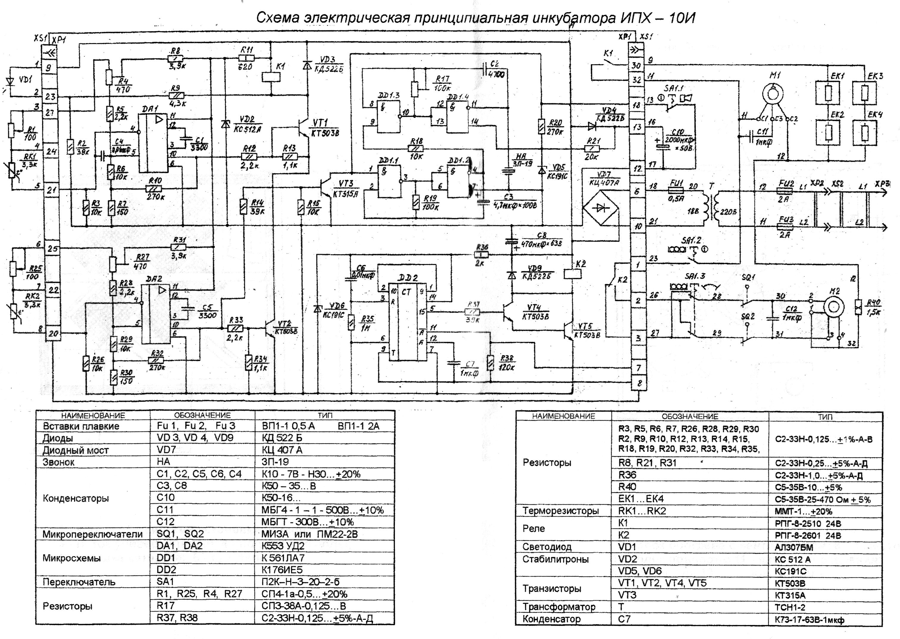

Здравия всем! Проблему мне создал инкубатор-автомат. ИПХ-10(ПЕТУШОК).Нужна схема! Добрые люди помогли,прислали схему.Но она на ИПХ-10И, не могу сообразить. А мне нужно ИПХ-10.Помогите пожалуйста.

В архиве на ИПХ-10И

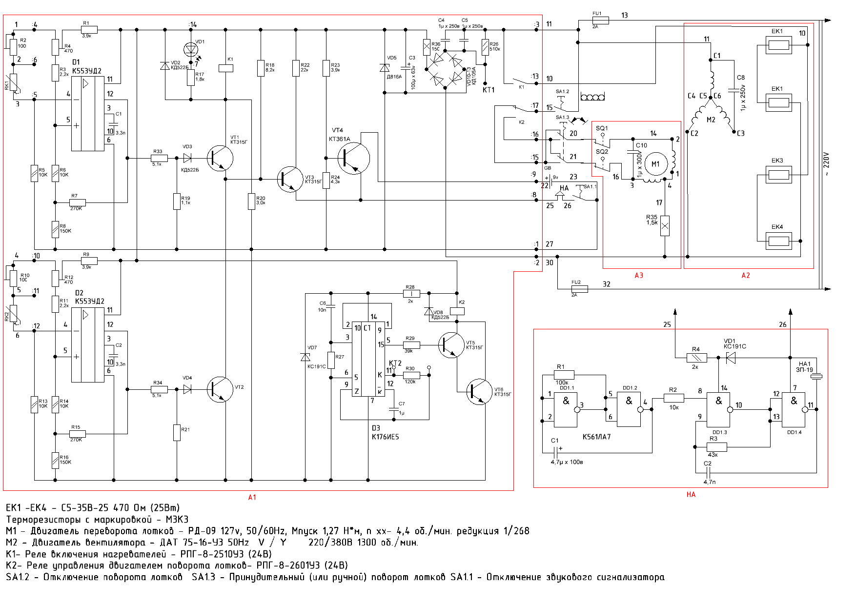

Схемы на фото примерьте.
IPH-10I.jpg [ 934.14 КБ | Просмотров: 4251 ]
Комментарий к файлу: Схемка вроде на ИПХ-10
ИПХ-10.GIF [ 78.83 КБ | Просмотров: 4252 ]

Проблема основная заключалась в РПГ-8,и кондёр по питанию,(напряжение садилось при срабатывании РПГ)
