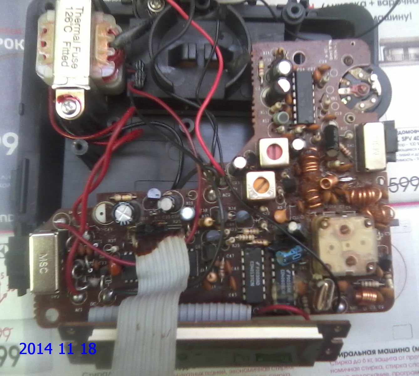

Доброго времени .Часы VT-3504 - не проекционные ! В былые времена работали чётко , затем принялись отставать ( несколько месяцев ) , теперь утверждают в 1 минуте -- :? 38 секунд ( за 7 часов на 5 часов вперёд ) ! Механического воздействия к ним не применяли :D .
Попытки найти схему в интернете , к успеху не привели , требуют номер телефона и дальше дело не идёт ...
Визуальный осмотр явных изменений не выявил . Ёмкость конденсатора померить не чем . Некоторые элементы для фиксации явно мазали чем-то чёрным .Год выпуска сказать не могу.
P181114_1413.jpg [ 455 КБ | Просмотров: 3126 ]
P181114_1414[01].jpg [ 470.29 КБ | Просмотров: 3126 ]
P181114_1415.jpg [ 577.99 КБ | Просмотров: 3126 ]
СообщениеДобавлено: 18 ноя 2014, 19:55
бывает, но это на работоспособности обычно никак не отражается.
VADY писал(а):
теперь утверждают в 1 минуте -- 38 секунд
явно с тактовым генератором что-то не совсем порядке...
огласи состав
огласи состав
Микросхемы: CS8560 ON107 ; P0030AD CD4013BCN ; POO36AK CD4060BCN ; T035 TDA1083 M42115-01 .
Кварц: TIC 3.2768M D2 .
......... : S9014 C 939 -2 шт ; C9013 G 020 - 2 шт ; G9018 G 015 .
Если правильно понял вопрос .
