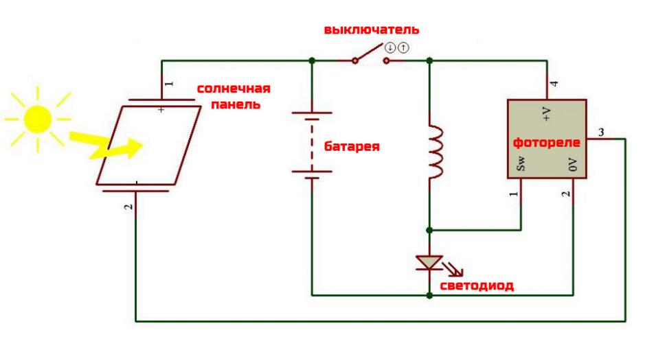

Подскажите. испортился садовый фонарь на солнечной батарее.Вставляю аккумулятор заряженый, а фонарь сразу загорается и горит все время, не реагирует на темноту.В фонаре стоит микросхема YX805A. Заменил микросхему на новую и никакого результата, пропаял все выводы ,все также.В чем может быть причина ?

пойду гляну устройство своих фонарей,есть немецкие и наши.
Фото кинь своего
Смотри фотоприемник,короче ту байду что реагирует на свет,она ведь включает его или солнечная батарея кирдык.
В моем одном стоит микруха на 4 вывода ,маркирована 525,диод и резистор,
Включается после пропадания напряжения на выводах солнечной батареи.

А что солнечная панель может портится ? У меня схема состоит из микросхемы 805 , дроссель, светодиод и солнечная панелька. Фото скину..
вечного нет
В моем так + диод выпрямительный

Может светодиод загорается , когда напряжение на аккумуляторе больше , чем на солнечной батарее ?

Спасибо за подсказку,разобрался.Испортилась солнечная панелька.Подключил другую имеющуюся, фонарь сразу заработал.Не знал что солнечная панель выходит из строя. Что там может изнашиваться ?

Наверное проводники обрываются .
