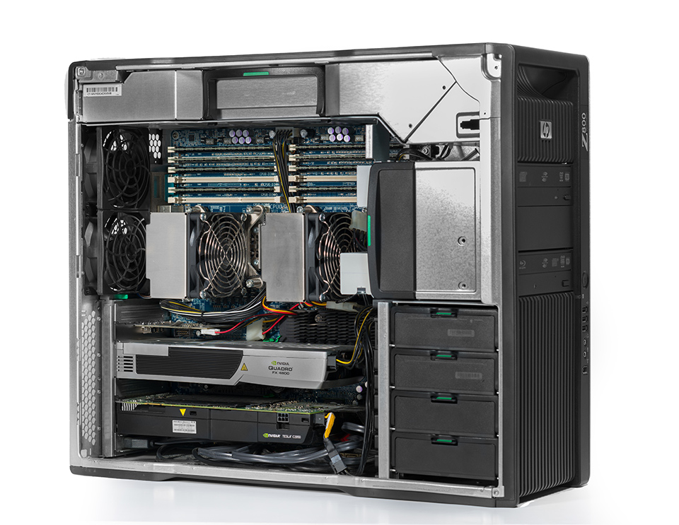

Доброго времени суток, имеется рабочая станция HP Z800, стала отключатся, сначала раз в неделю, потом раз в день, потом вообще перестала запускаться. Пробовал менять процессоры, память и т.д. При замене блока питания (взял у знакомого на время) ПК заработал, следовательно дело именно в БП от рабочей станции. Дата выпуска май 2011г, подозревая что электролиты за это время могли помереть перепаял все электорлиты кроме входных (3 шт 270мкФ/450В) в БП, помогло но через 2 недели отключения повторились, через 3 недели стали ежедневными. Промерил напряжения по всем выходам БП под нагрузкой, по 5В максимальное отклонение 0.06В, по 12В максимальное отклонение 0,1В. Что делать дальше ума не приложу, видимо срабатывает какая то внутренняя защита БП. В результатах поиска в инете попалась похожая проблема, товарищ у которого брал БП на тест тоже говорил что были аналогичные проблемы с БП но он его заменил, отдав свой, видимо есть какая то болячка у этих БП. Может кто сталкивался и сможет помочь.

Конденсаторы в основном Jamicon серии WL, которые не нашел WL там TK поставил. Б/у БП стоит от 10т.р, левый БП не хочу ставить, да он и не влезет туда без колхоза.

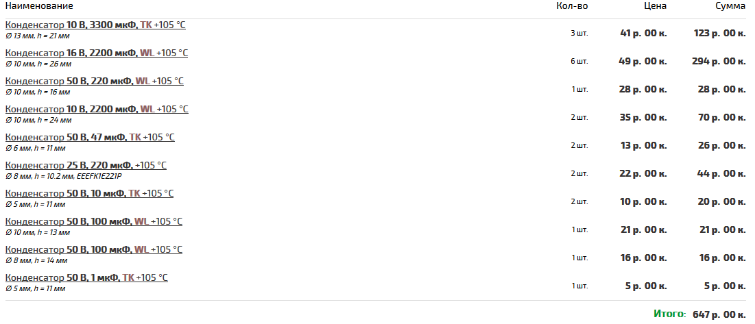

Брал кондеры в приличной конторе. Брал с запасом, пару вскрыл посмотреть что внутри, не сказал бы что подделка. Смотано как положено, электролит воняет как и должен :)
Хотя все может быть, отдал в ремонт его, вроде как там уже с такими БП сталкивались.
