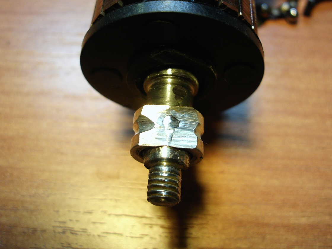

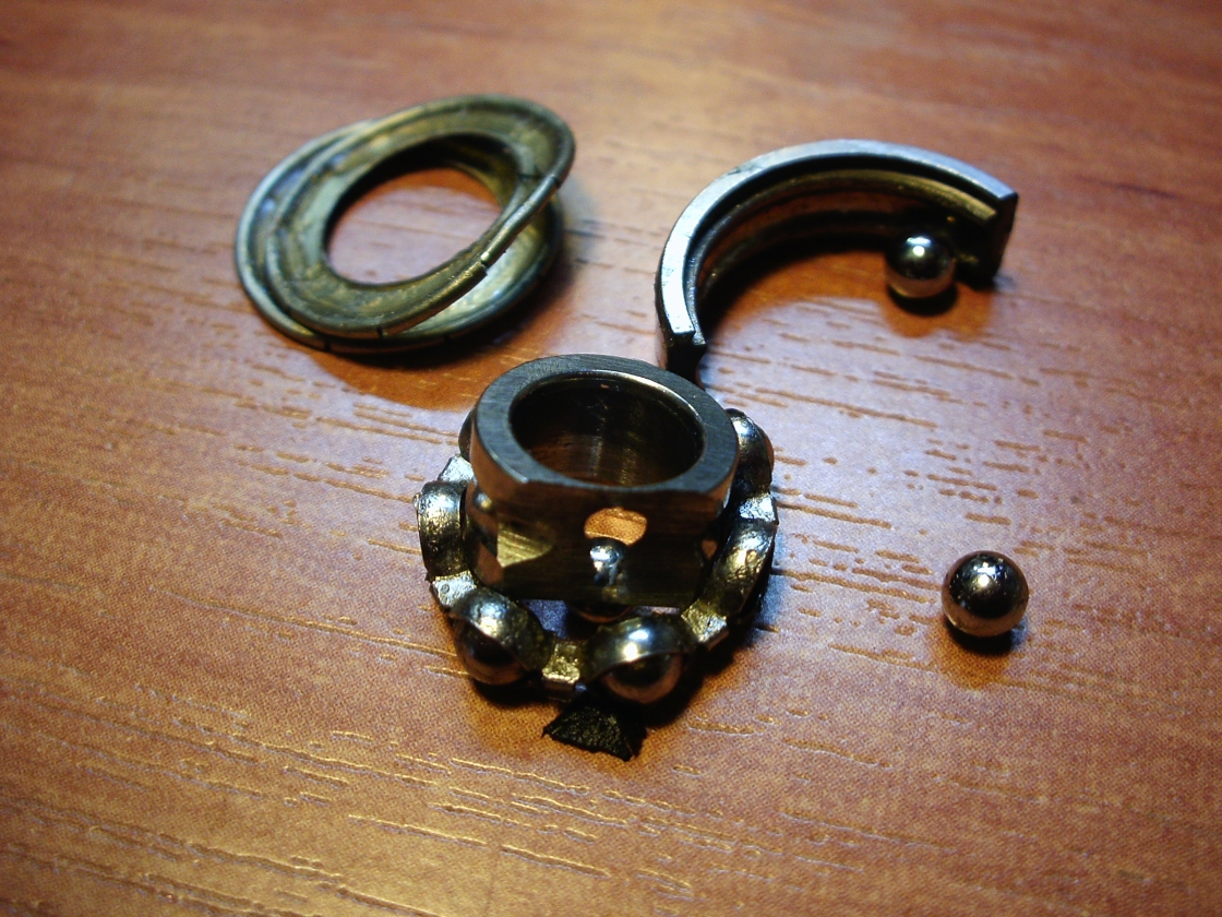

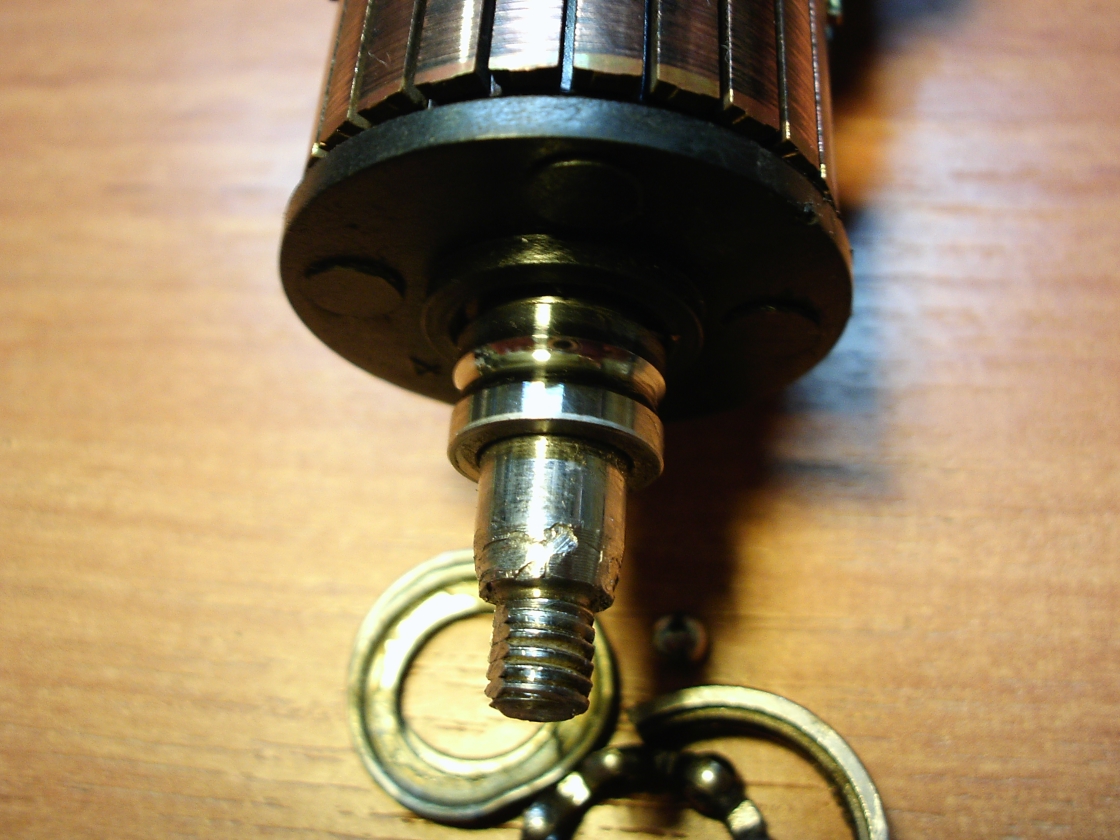

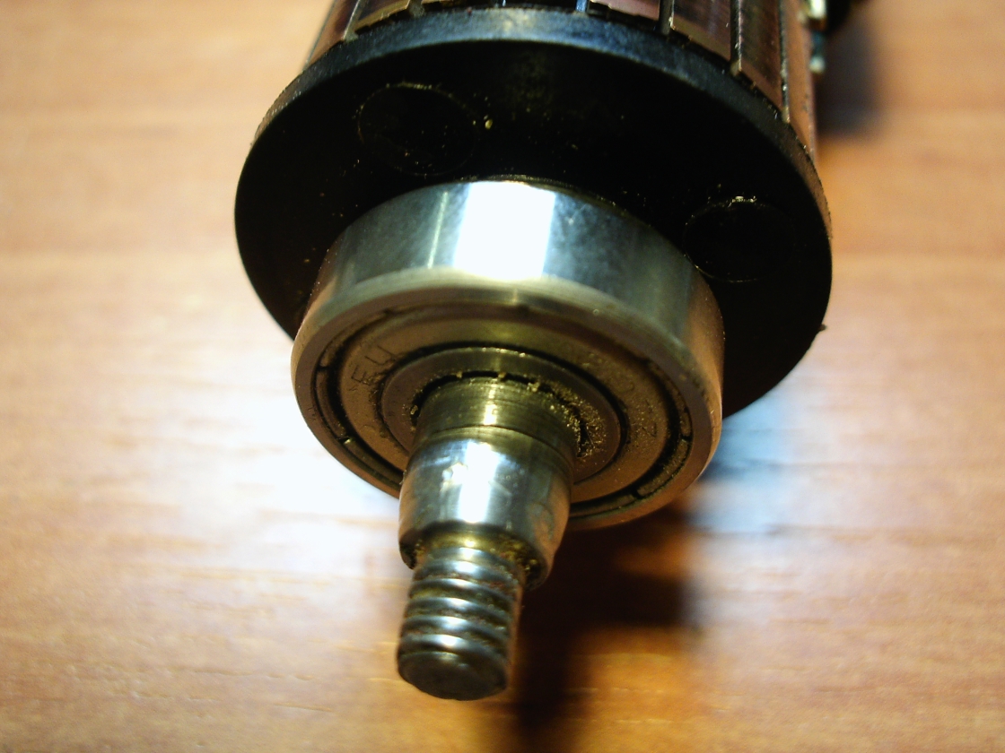

Понадобилось мне сменить подшипник, а снять его оказалось нечем, а покупать съемник для подшипников не хотелось да и времени не было. Как же я его снял. Для начала ломаем внешнюю обойму молотком или зажимаем в тиски и она лопается, далее убираем все лишнее и у нас остается обойма на валу, как ее снять? я сточил одну сторону наждаком и снял обычными пассатижами, главное сточить по максимуму но не задеть вал.
