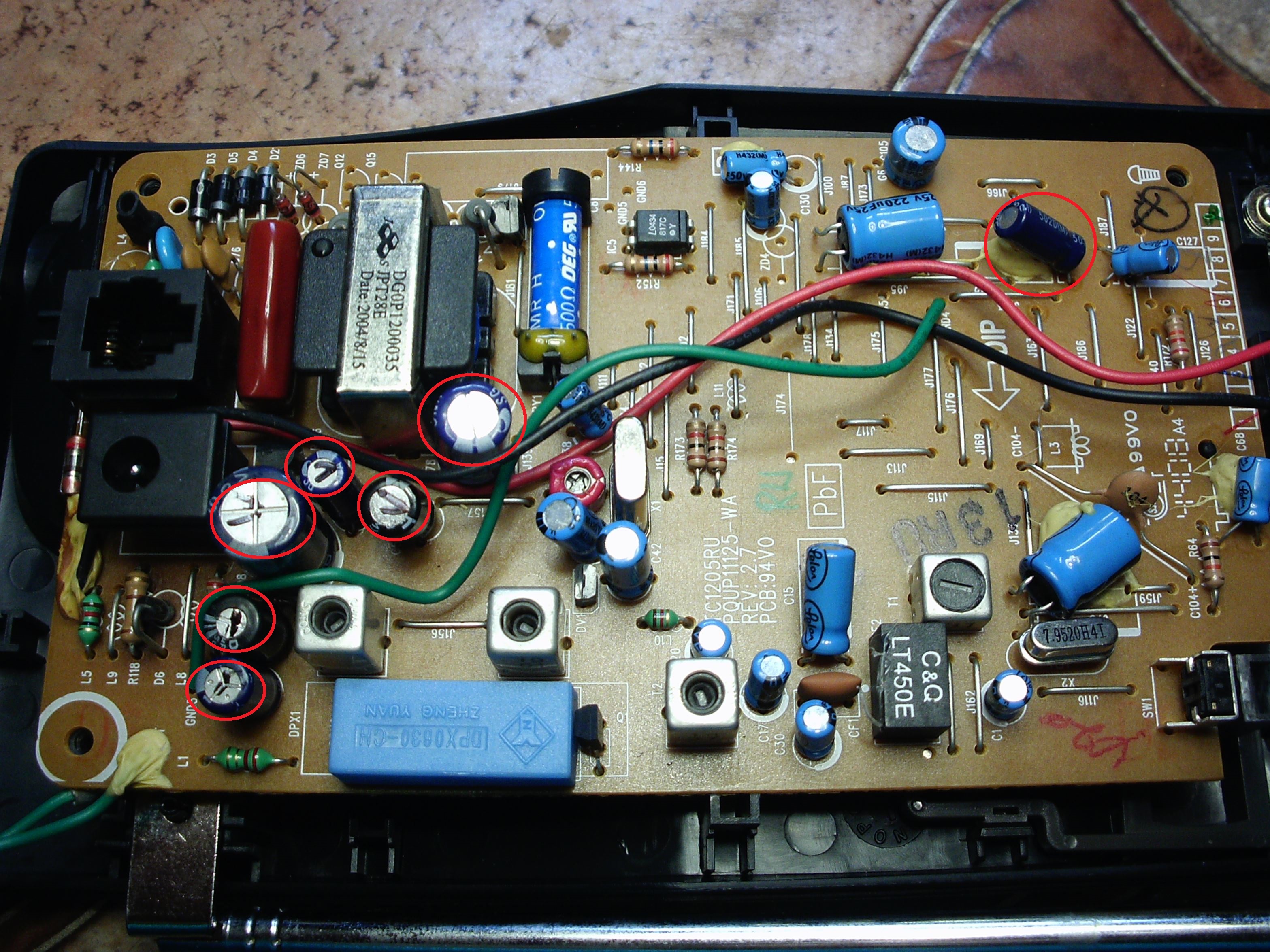

У данного радиотелефона по словам клиента имелось три дефекта. 1) Сильные помехи исходящие из разговорного динамика трубки, на шумы не влияло подключена телефонная линия или нет. 2) Тихий входящий звонок. 3) Не долго держит батарея трубки.
1) Разбираем, меняем конденсаторы в цепи питания и передатчика.

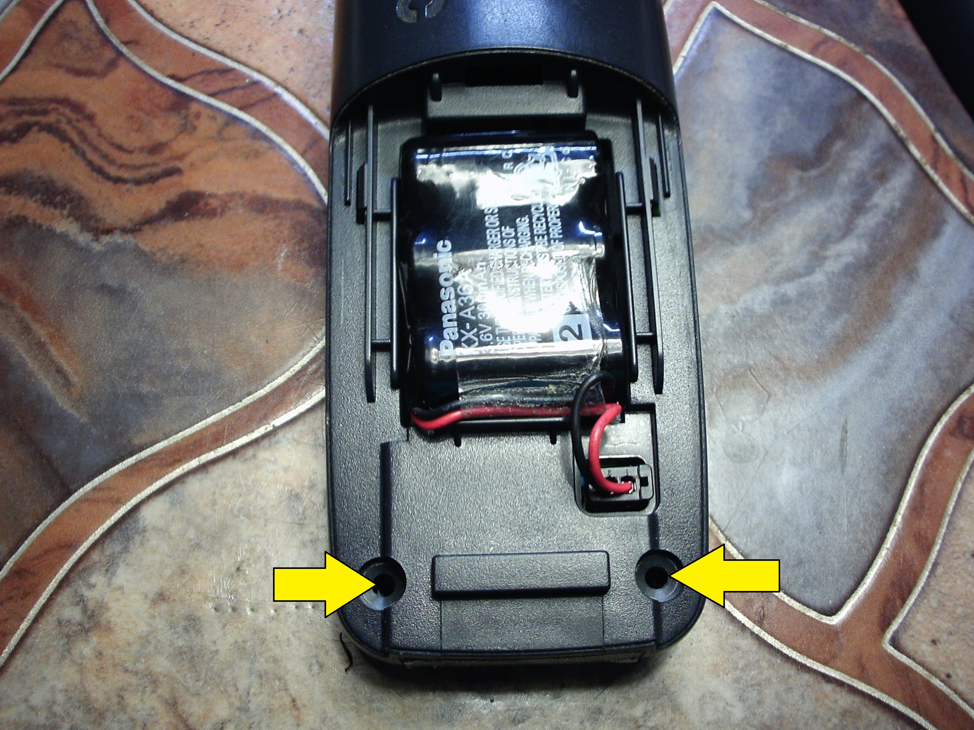

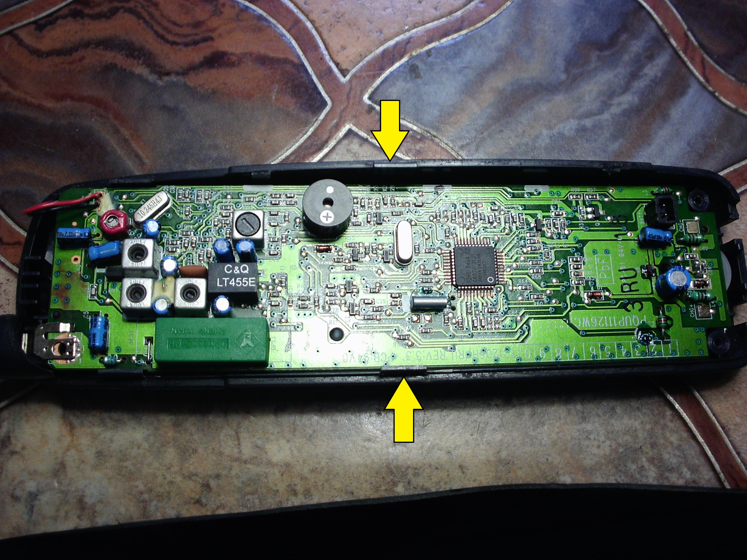

2) Разбираем трубку, откручиваем два винта, и проходим по кругу отщелкивая защелки, их две, по бокам.
IMAG0014.jpg [ 1.61 МБ | Просмотров: 1580 ]
IMAG0016.jpg [ 1.53 МБ | Просмотров: 1580 ]

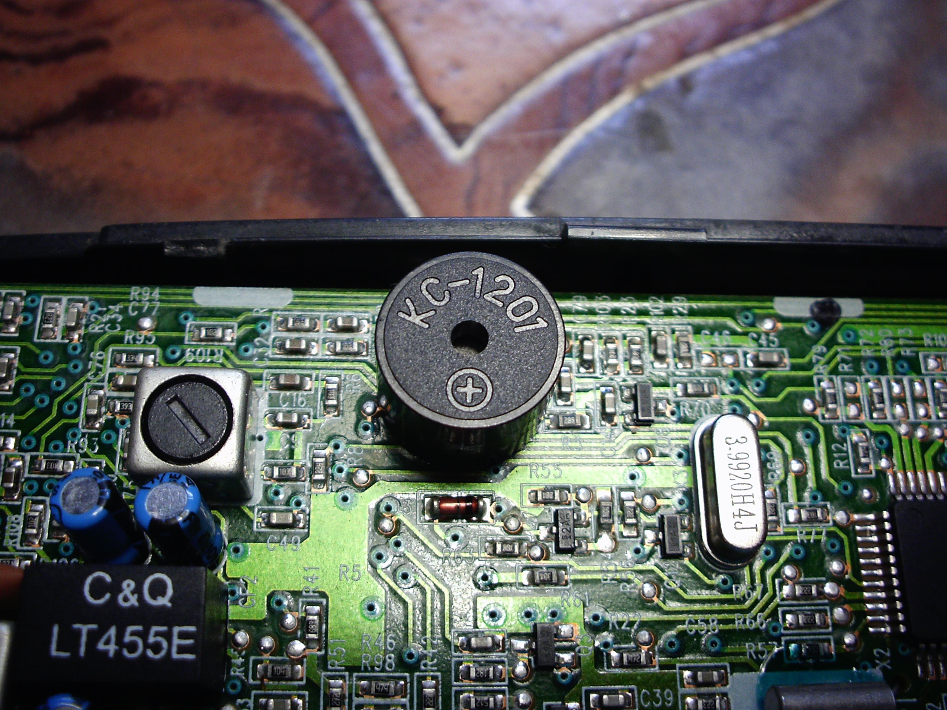

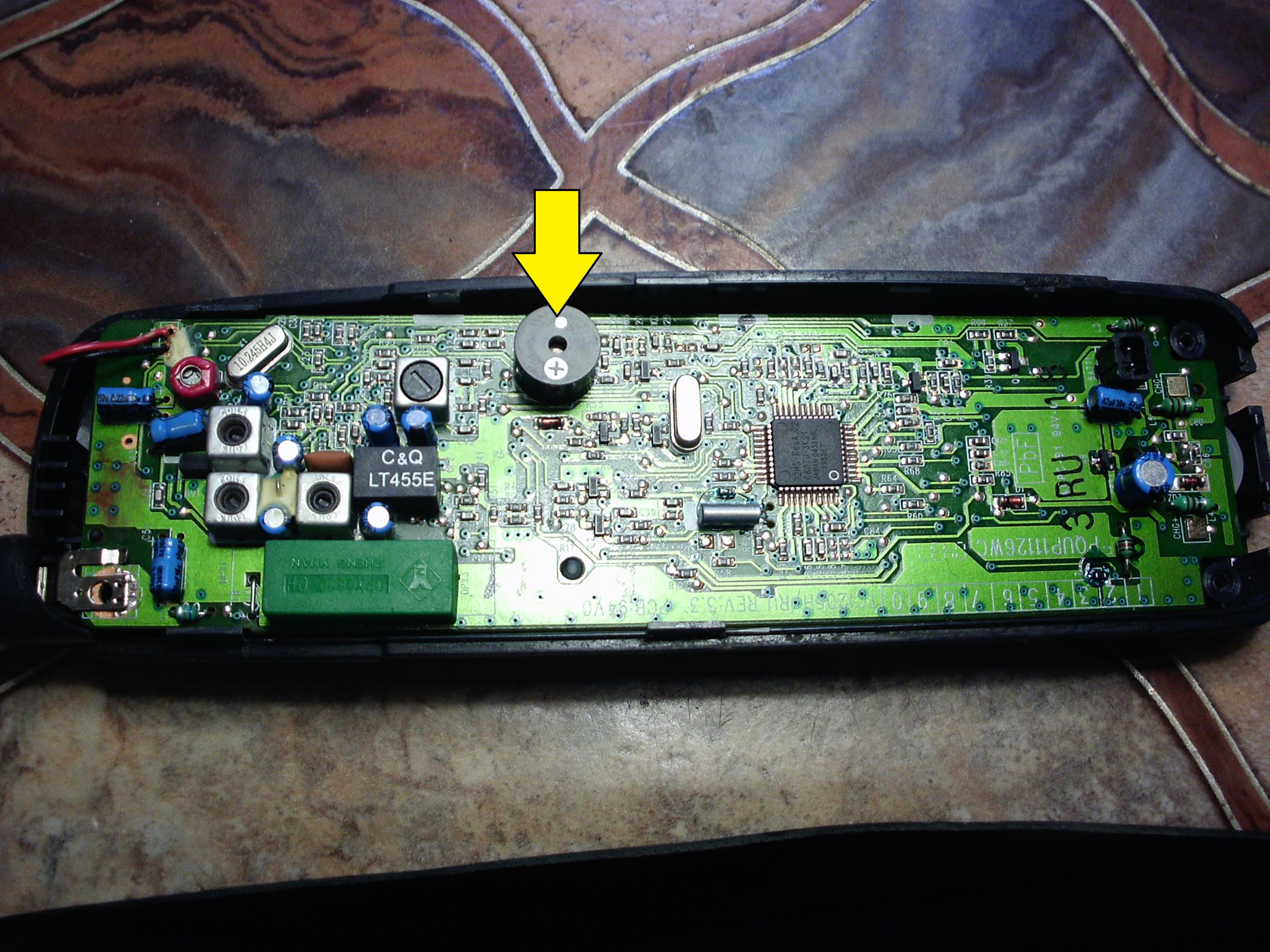

Звуковым оповещателем служит зуммер, его нужно сменить.
Взять можно с материнской платы kc-1201 у него как раз нужное сопротивление 20Ом. Меняем.

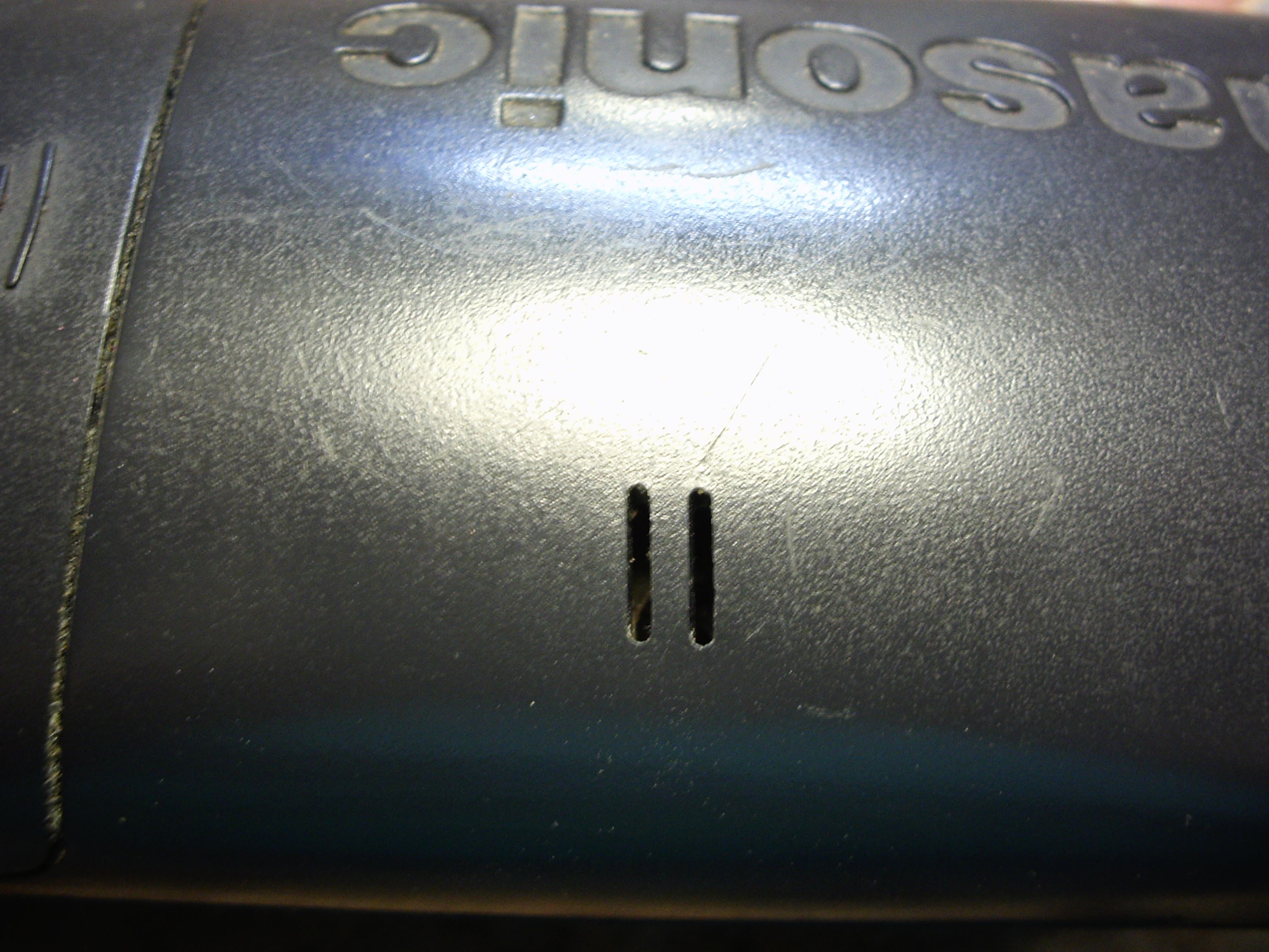

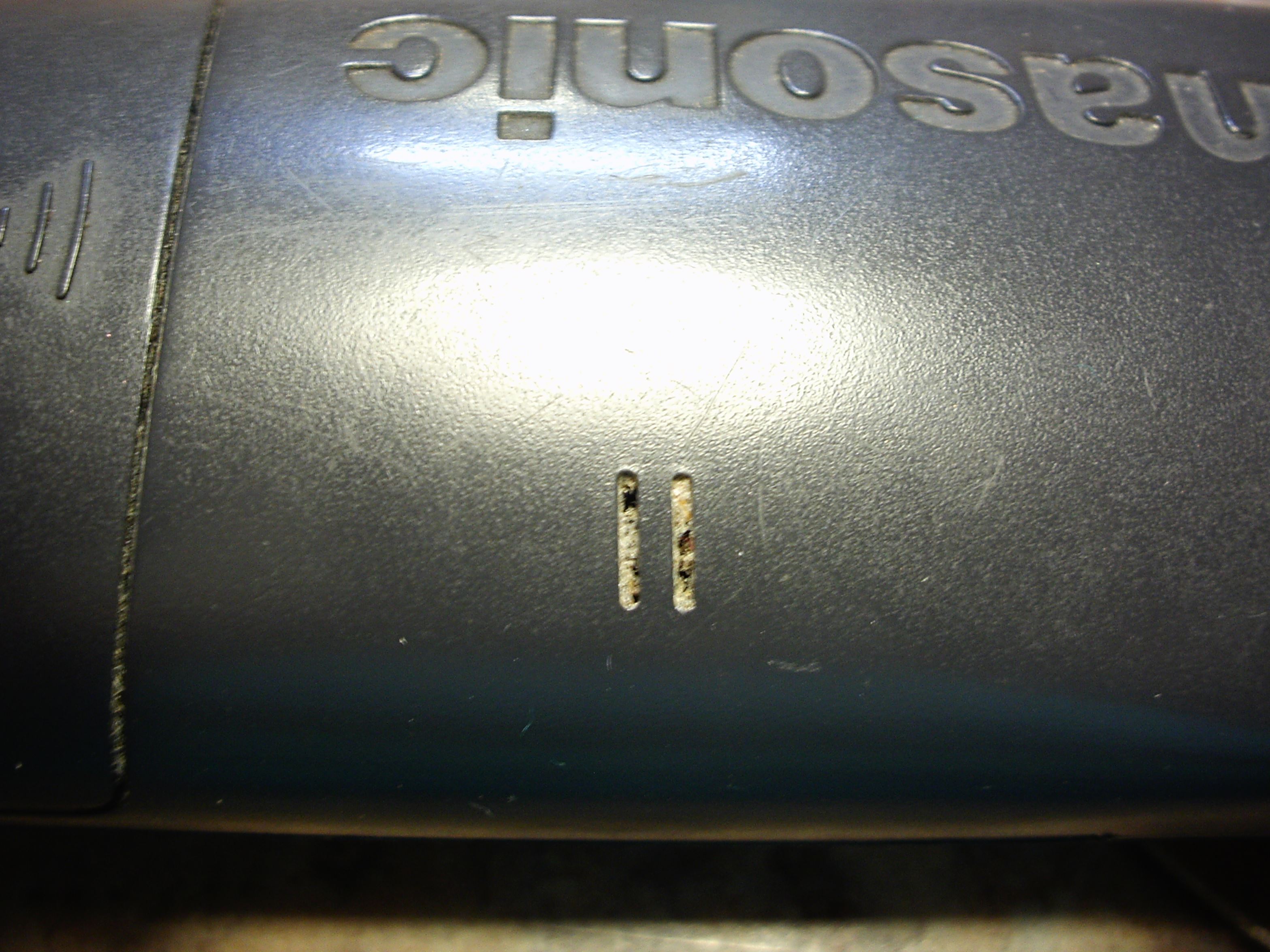

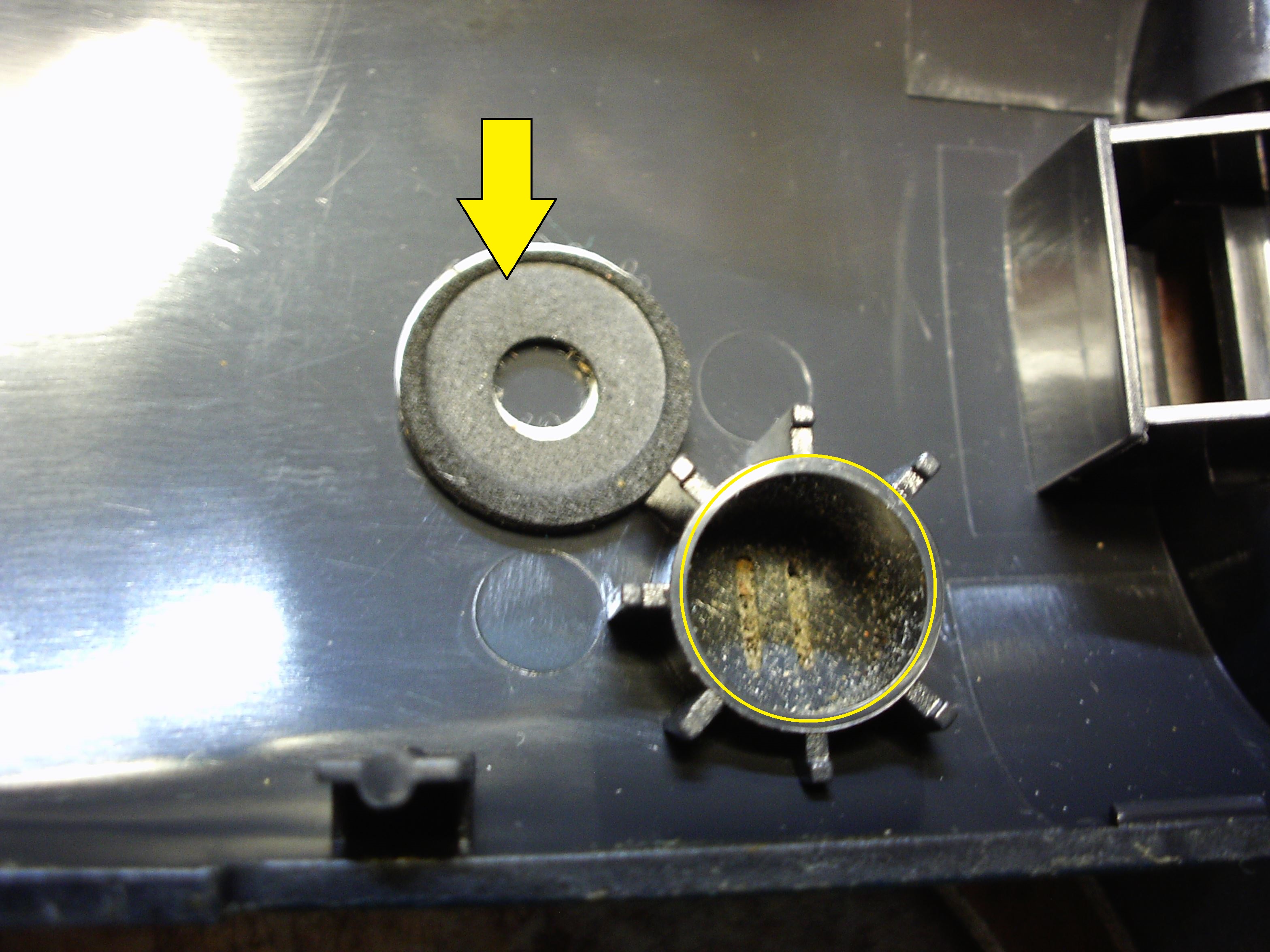

Обязательно нужно прочистить решетку звукового канала. Перед тем как менять зуммер, нужно убедится, что решетка чистая, но к данному ремонту это не относится, так как причина именно в зуммере, но решетку я прочистил.
IMAG0022.jpg [ 769.79 КБ | Просмотров: 1580 ]
IMAG0023.jpg [ 770.55 КБ | Просмотров: 1579 ]

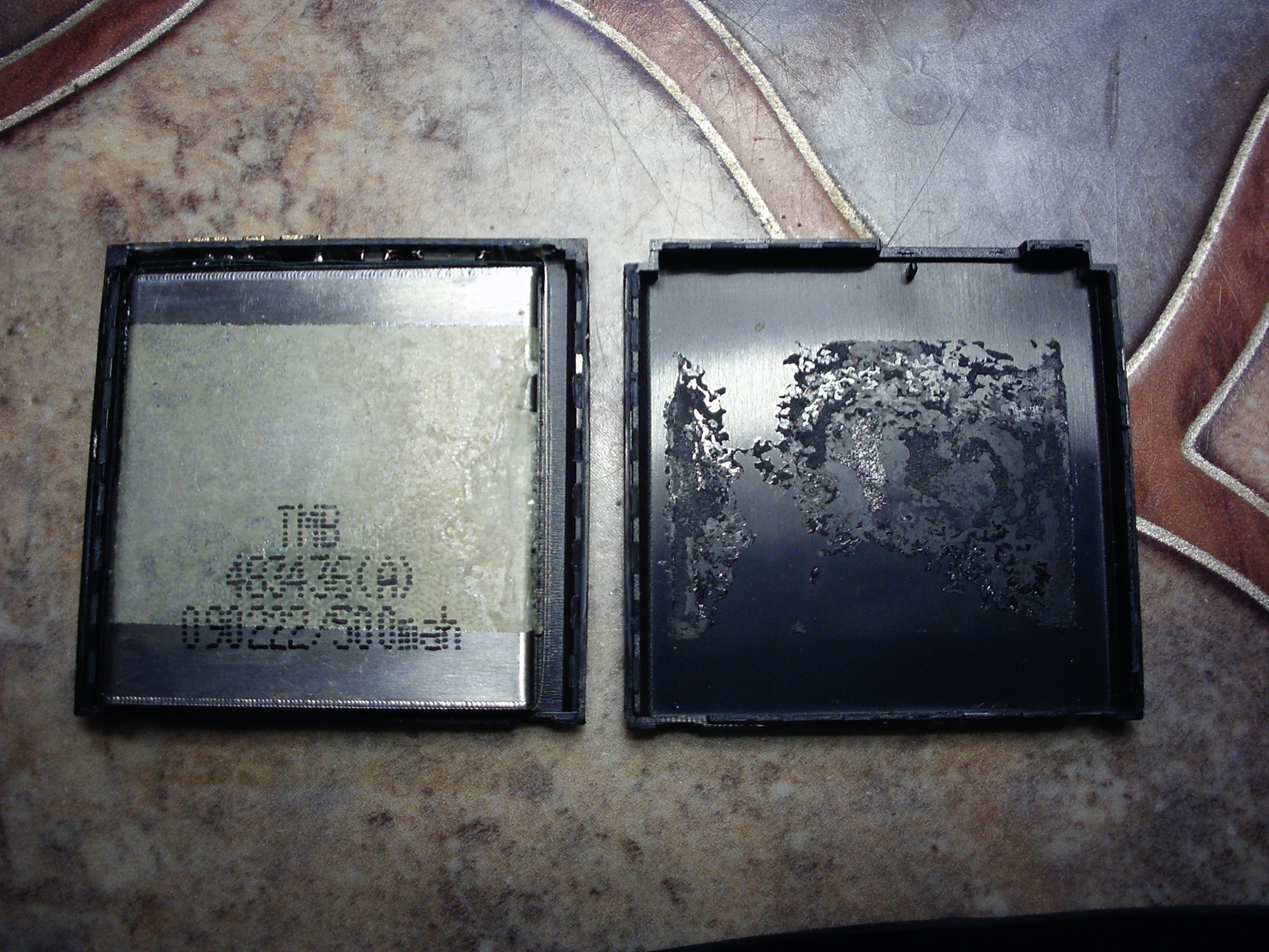

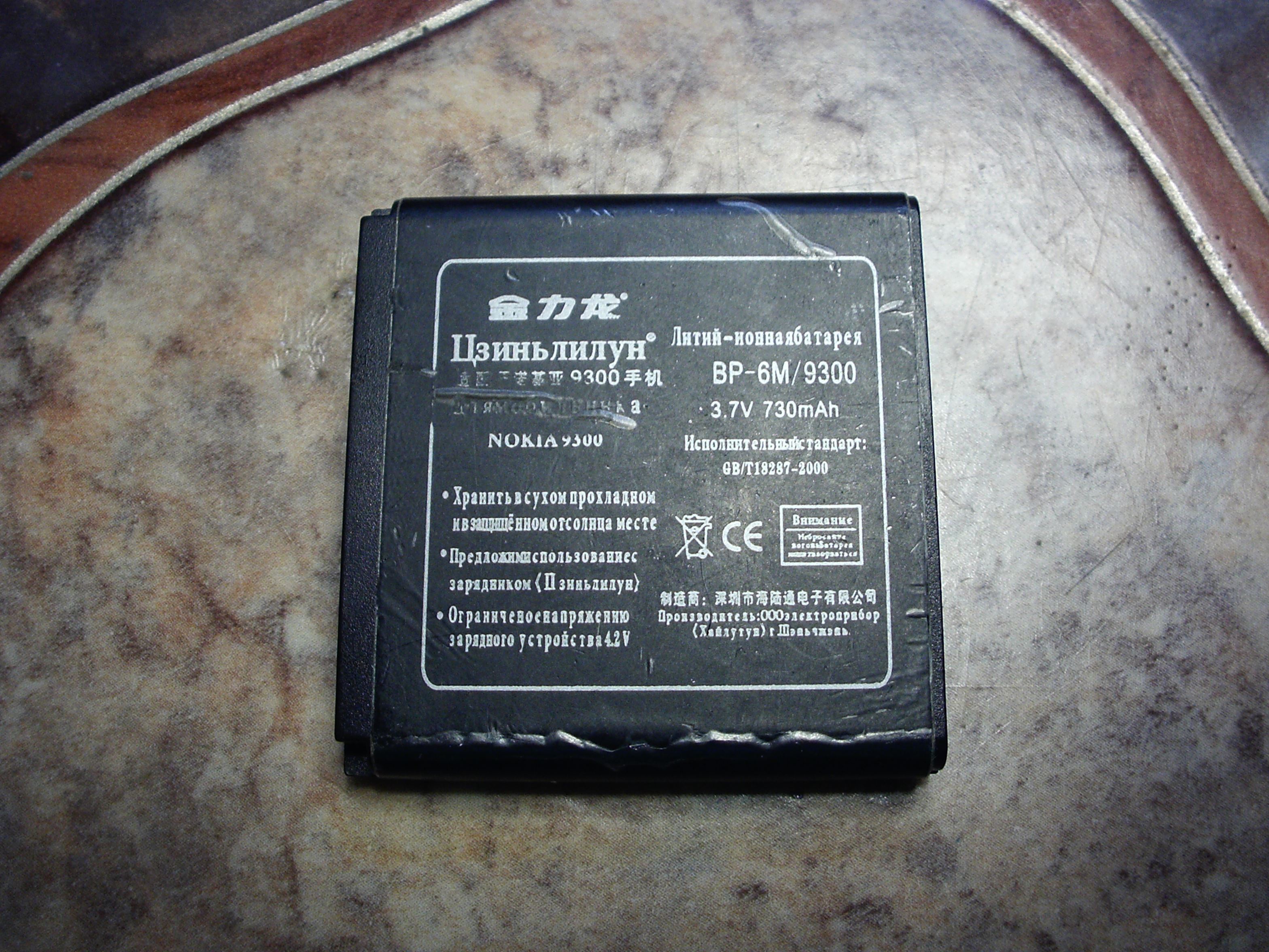

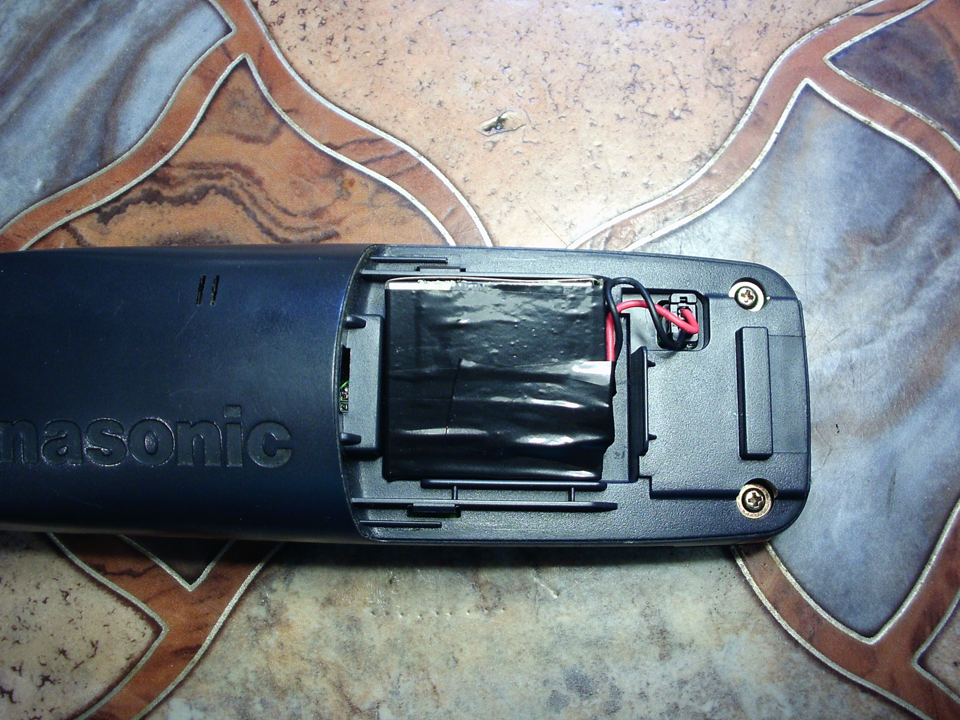

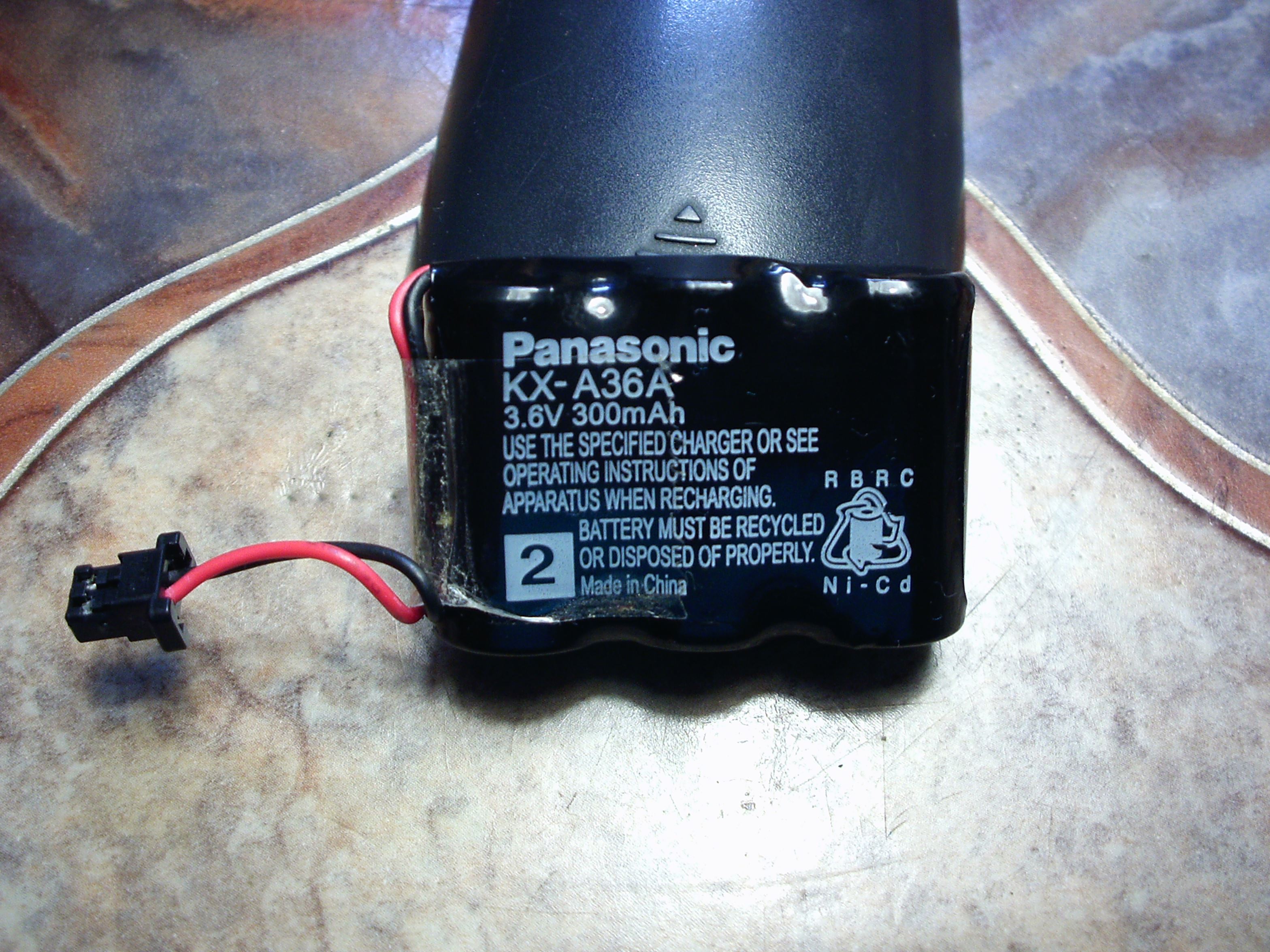

3) Ну здесь все просто, батареи потеряли емкость. Заменил на аккумулятор от сотового телефона.
Родные батареи.
IMAG0028.jpg [ 955.73 КБ | Просмотров: 1580 ]
Претендент от какого то Китайского телефона.

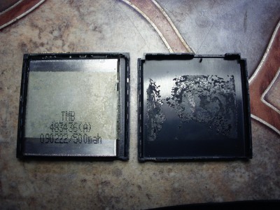

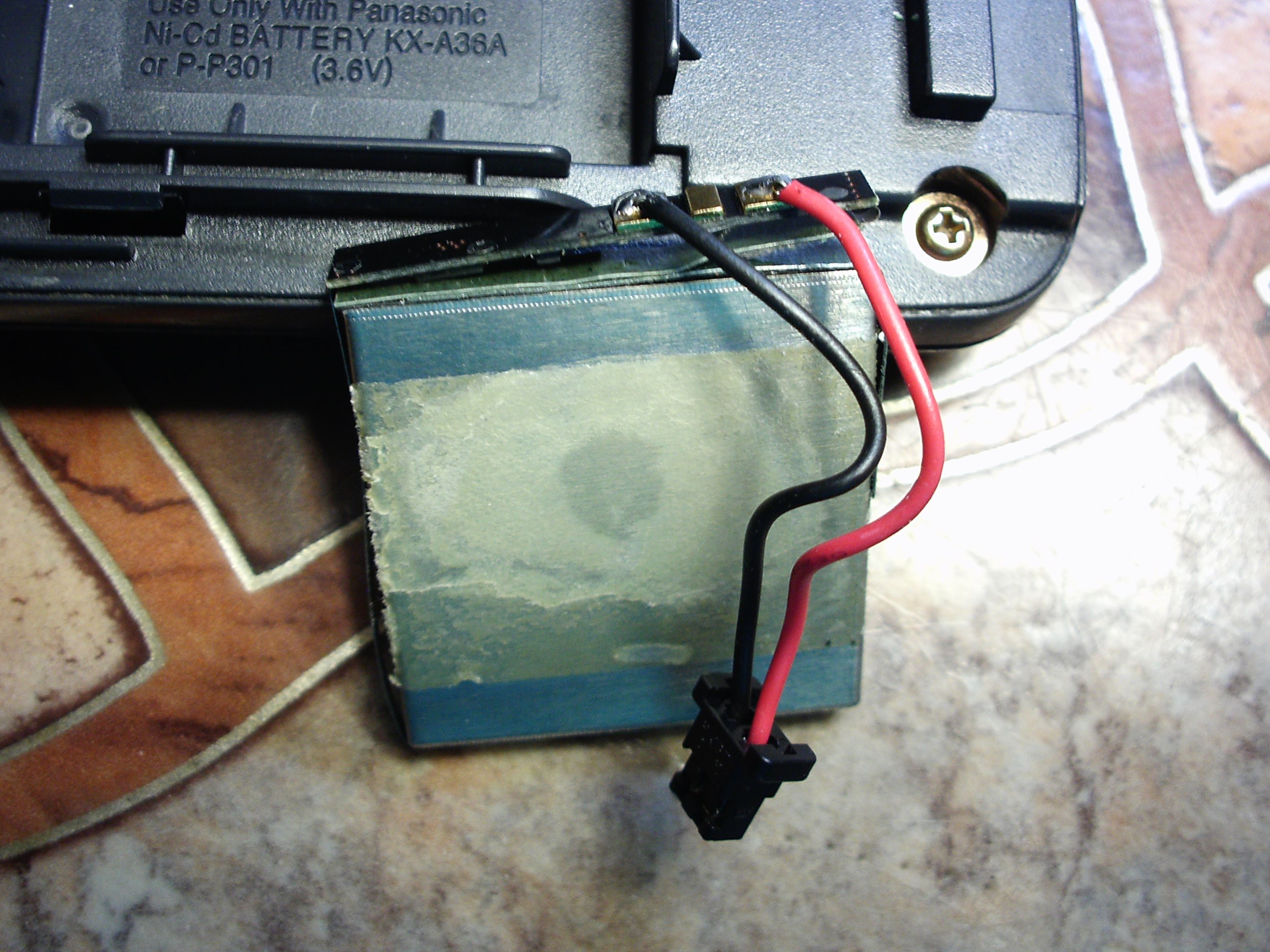

Корпус аккумулятора слегка больше чем нужно, значит разбираем корпус и , отрезаем провода от родных батарей и не перегревая площадок аккумулятора припаиваем провода.
IMAG0003 (2).jpg [ 1.03 МБ | Просмотров: 1580 ]
IMAG0005 (2).jpg [ 778.8 КБ | Просмотров: 1580 ]

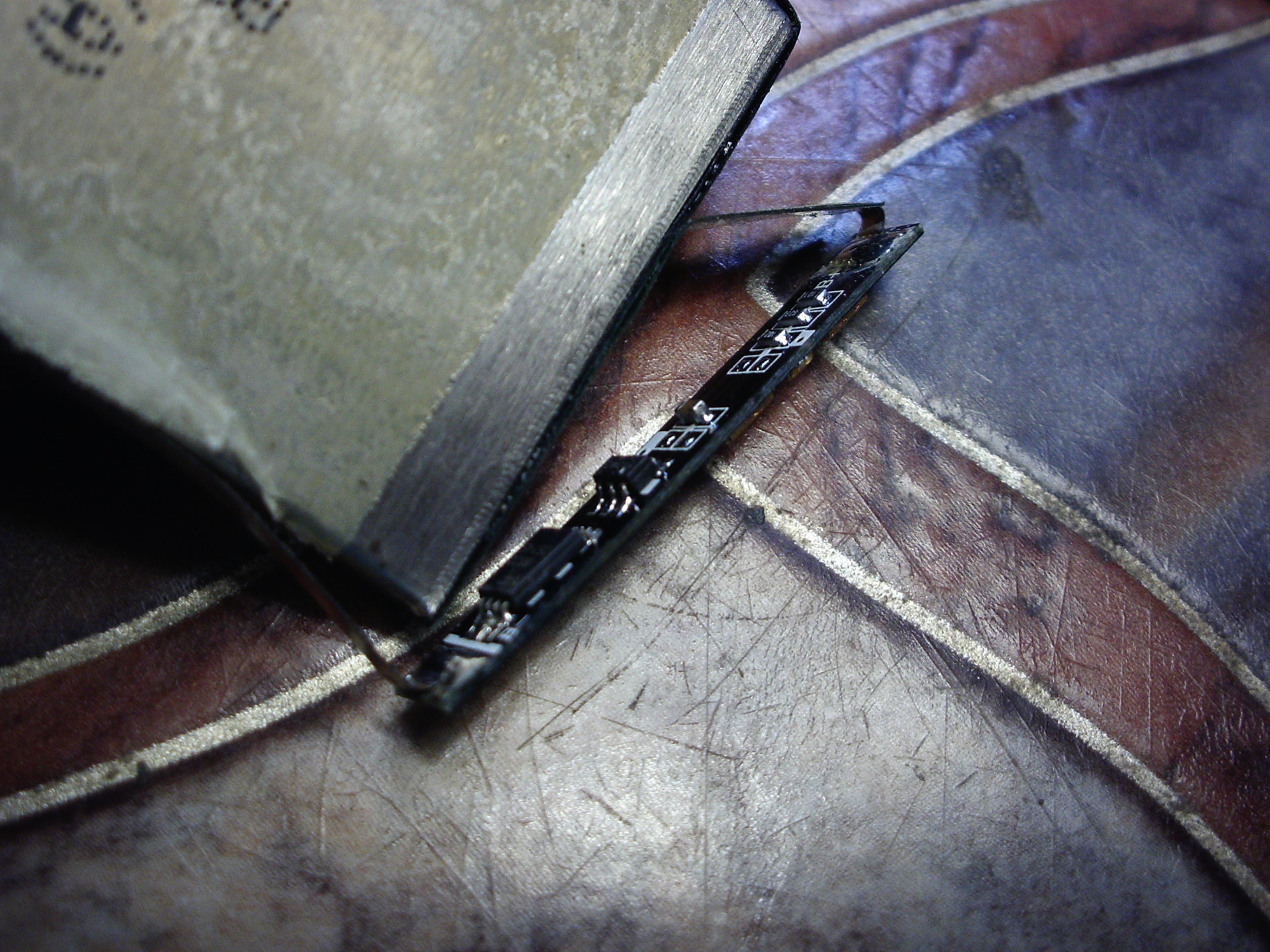

К счастью у этого аккумулятора есть контроллер заряда, так, что перезаряда не будет.
IMAG0004 (2).jpg [ 931.92 КБ | Просмотров: 1580 ]
Можно перемотать изолентой, а далее поместить в трубку.
