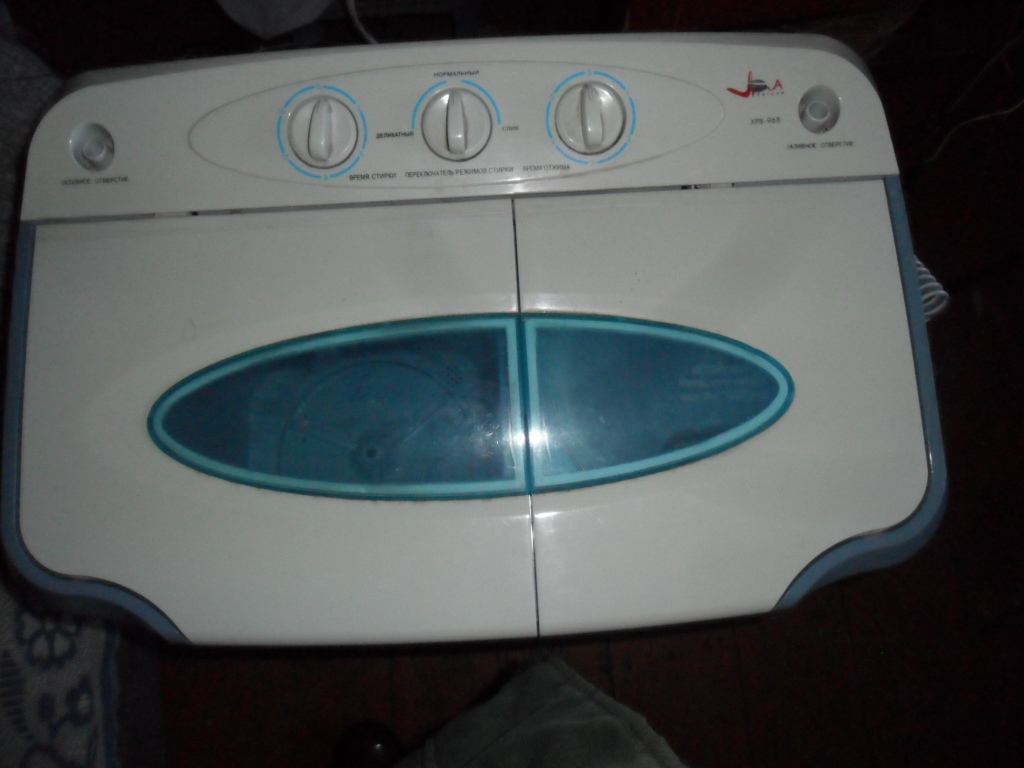

Так она выглядит .

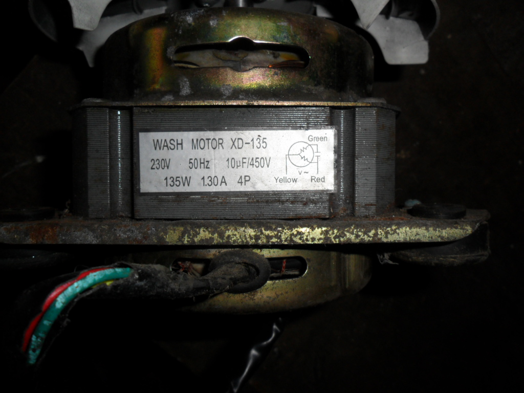

Это дешевая китайская стиральная машина , типа такого образца была в моей сестры с такими же симптонами , племяник ее разобрал , двигатель и конденсатор я забрал так они выглядят .

Тут несколько есть причин самое простое но мало вероятно это мало напряжение в сети , следующей причиной может быть что ослаб приводной ремень ,но тогда слышно как работает двигатель а активатор не вращается , или неисправен пусковой конденсатор и в крайнем случае сам двигатель , обрыв или короткое замыкание обмоток, во что вам следует проверить
 Заголовок сообщения: Re: Стиральная машина XPB-968
СообщениеДобавлено: 18 фев 2014, 18:34
Согласен NEON 67, скорее всего или пусковая обмотка сгорела или конденсатор не исправен, обмотку можно прозвонить, а конденсатор проверить прибором или подкинуть другой заведомо рабочий.

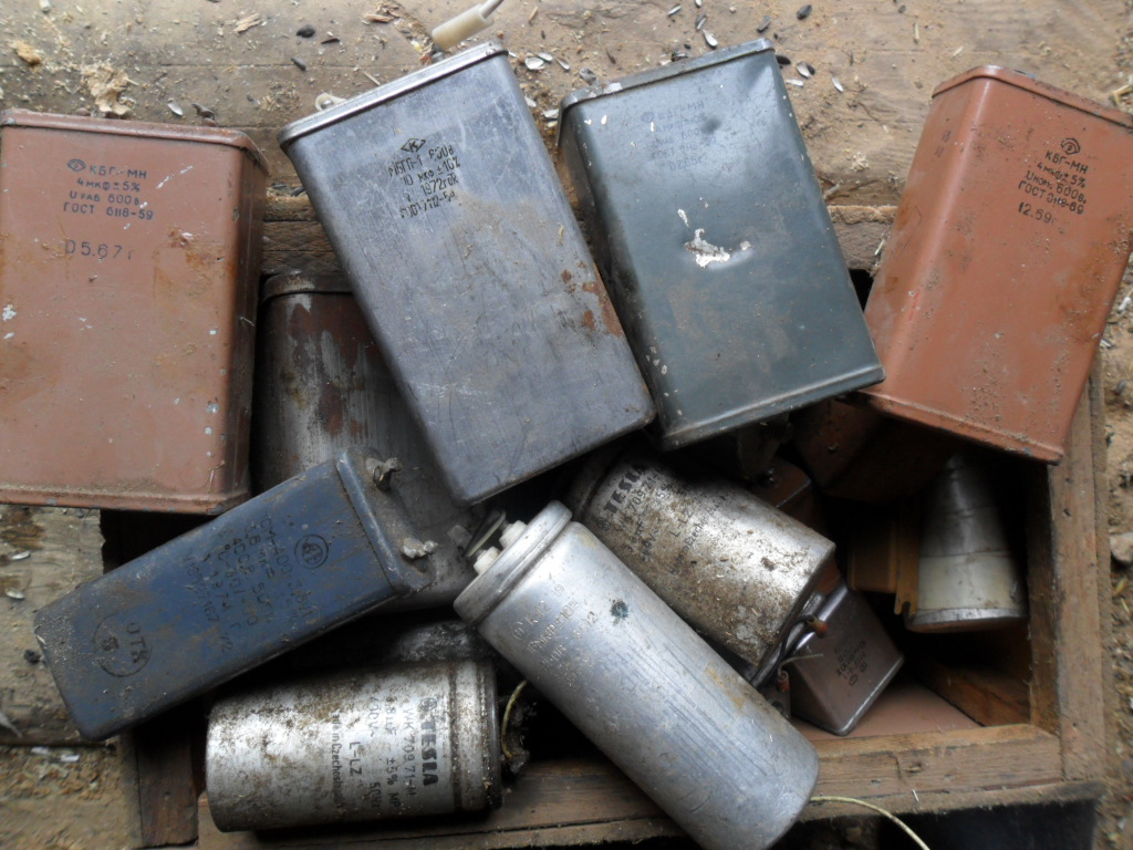

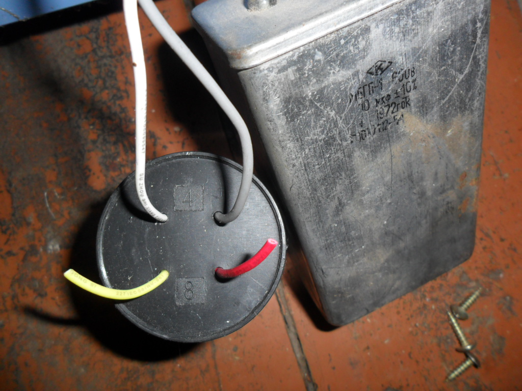

Да я это все я проверил и конденсатор как говорится два в одном да еще и китайский работающий в экстремальных условиях , постоянно в пусковых токах .Посмотрел у себя на чердаке конденсаторы со старых советских стиралок нашол , поставил 10 микрафорат 600 вольт . Запускается быстро ,пробывал держать рукой вентелятор вырывает .В се было в конденсаторе высох наверно .

Завтра проведу испытание там стоял конденсатор 8 на 4 микрафората я поставил 10 , возможно двигатель будет грется , хотя он служит для пуска .
СообщениеДобавлено: 18 фев 2014, 19:16
Сообщения: 185
Да он служит для пуска,и не только и включен постоянно в обмотку и создает сдвигающее магнитное поле и всегда под напряжением ,подключи два по 10 последовательно получится 5 мкф и будет тебе счастье , если нет однго на 4, а там родной на сколько стоял? там же один конденсатор идет на мотор центрифуги а один на мотор стирки

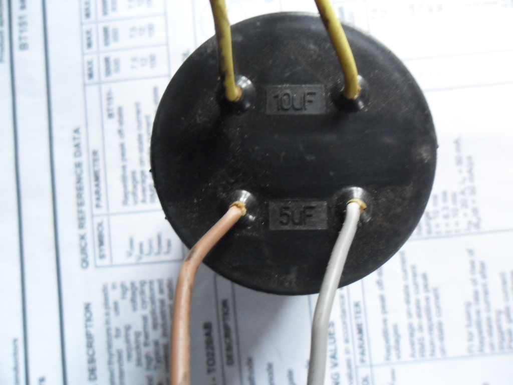

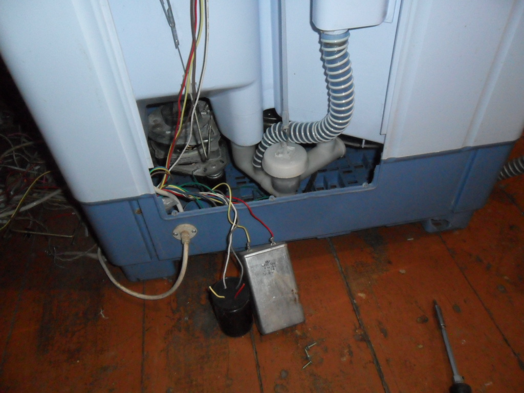

Добавлю еще фото . Пробывал ставить конденсатор 4 мк 400 вольт слабо , если рукой держыш то не запустится а от 10 мик аж с рук вырывает винт .
