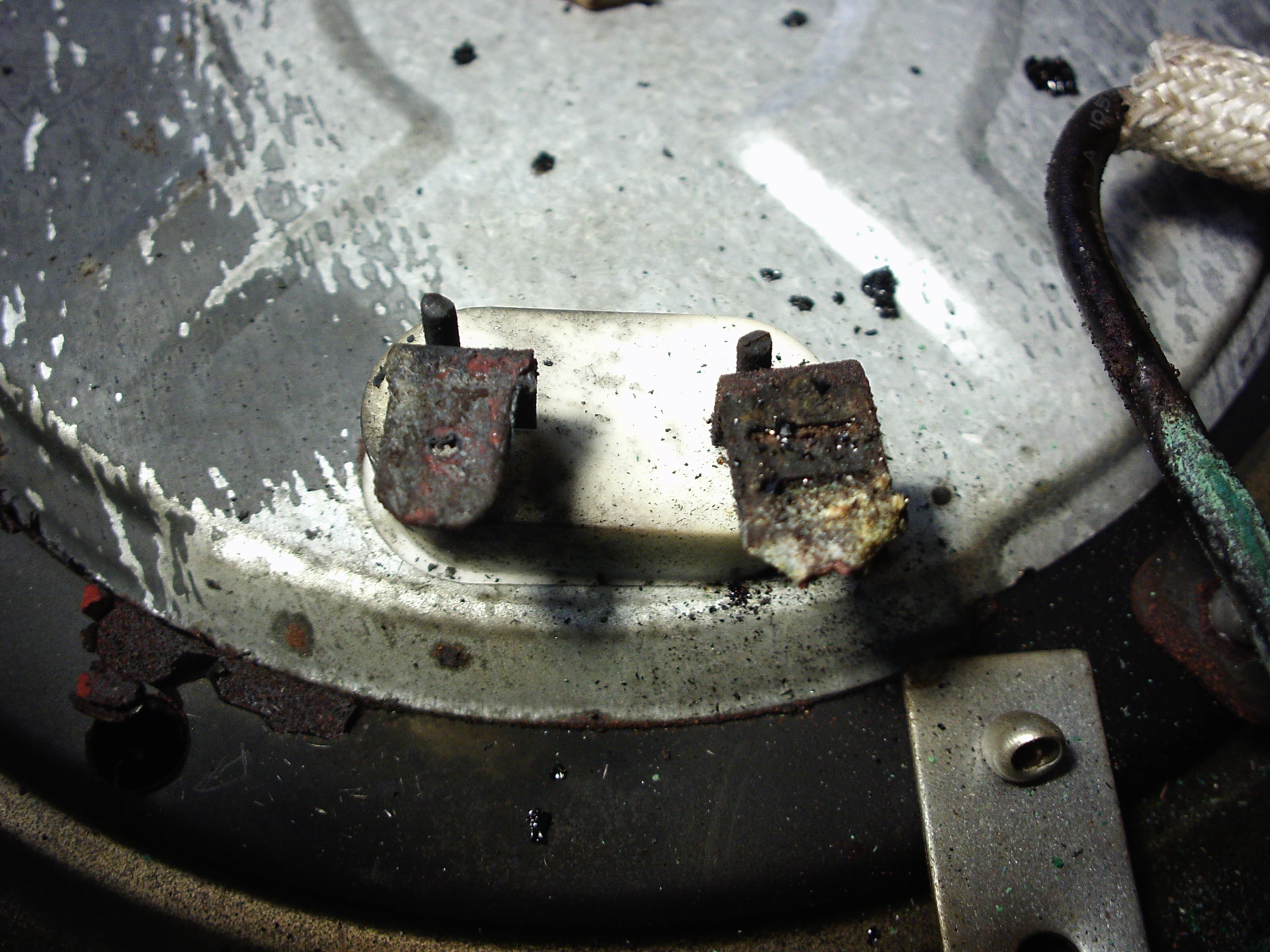

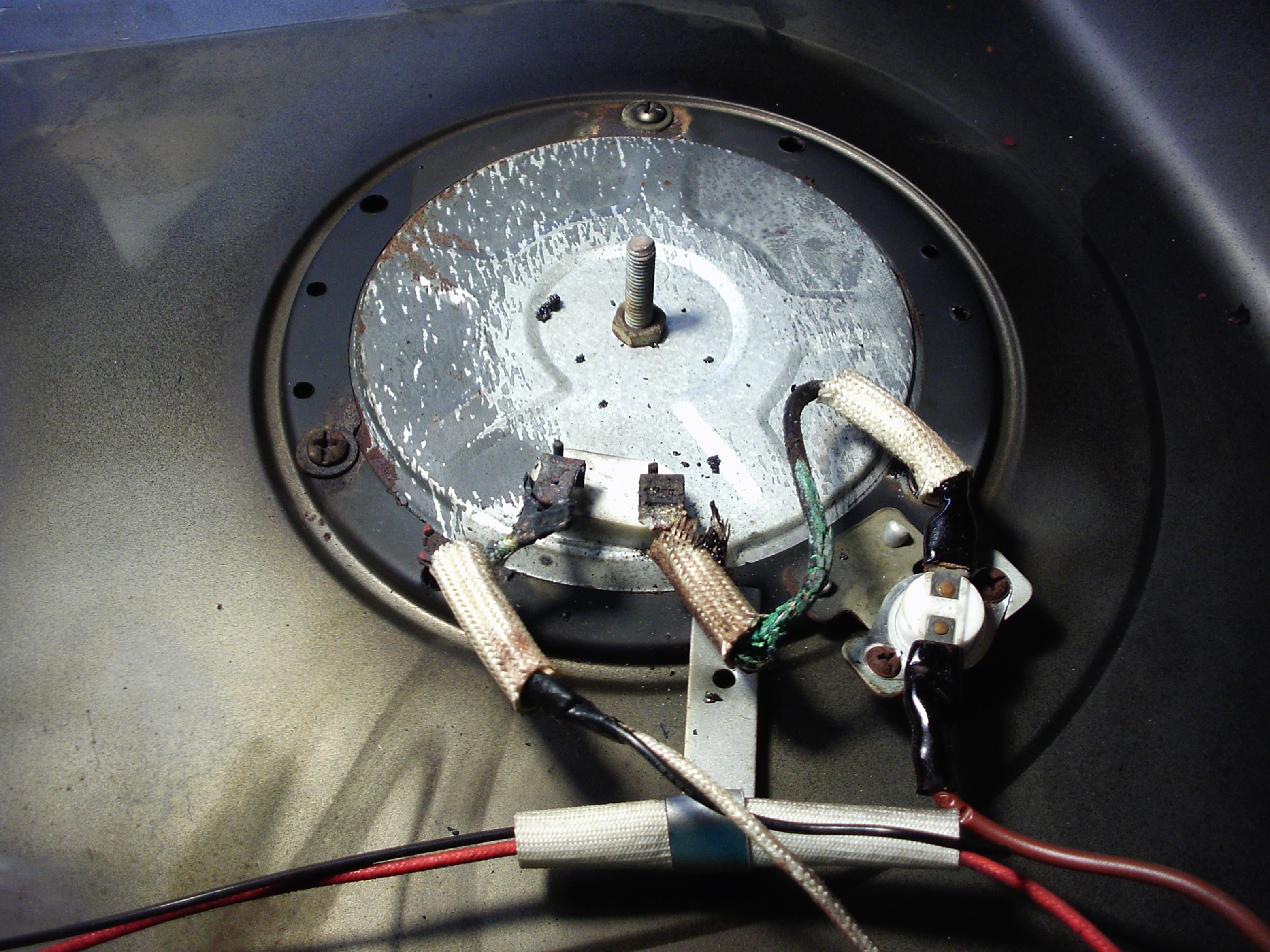

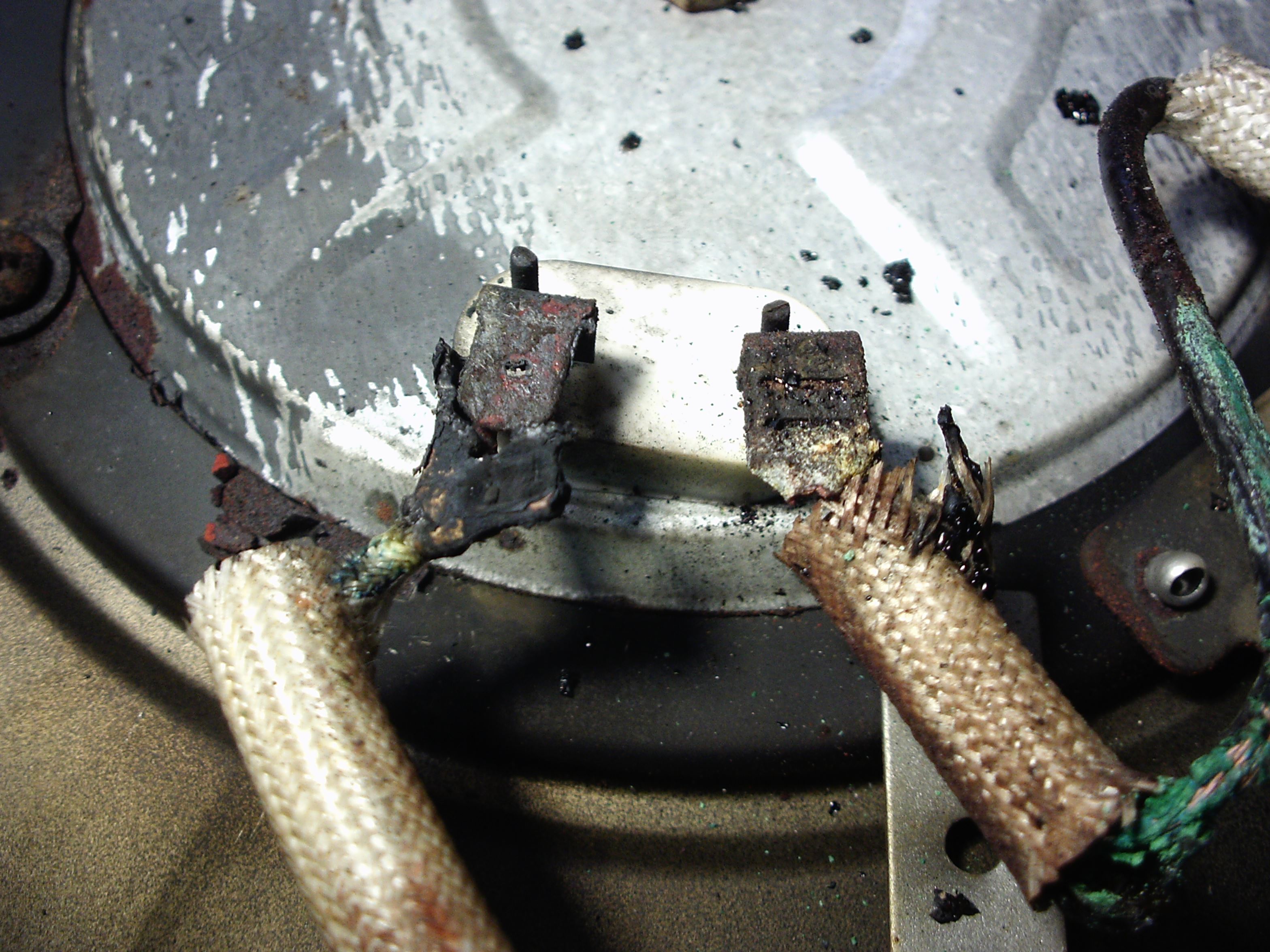

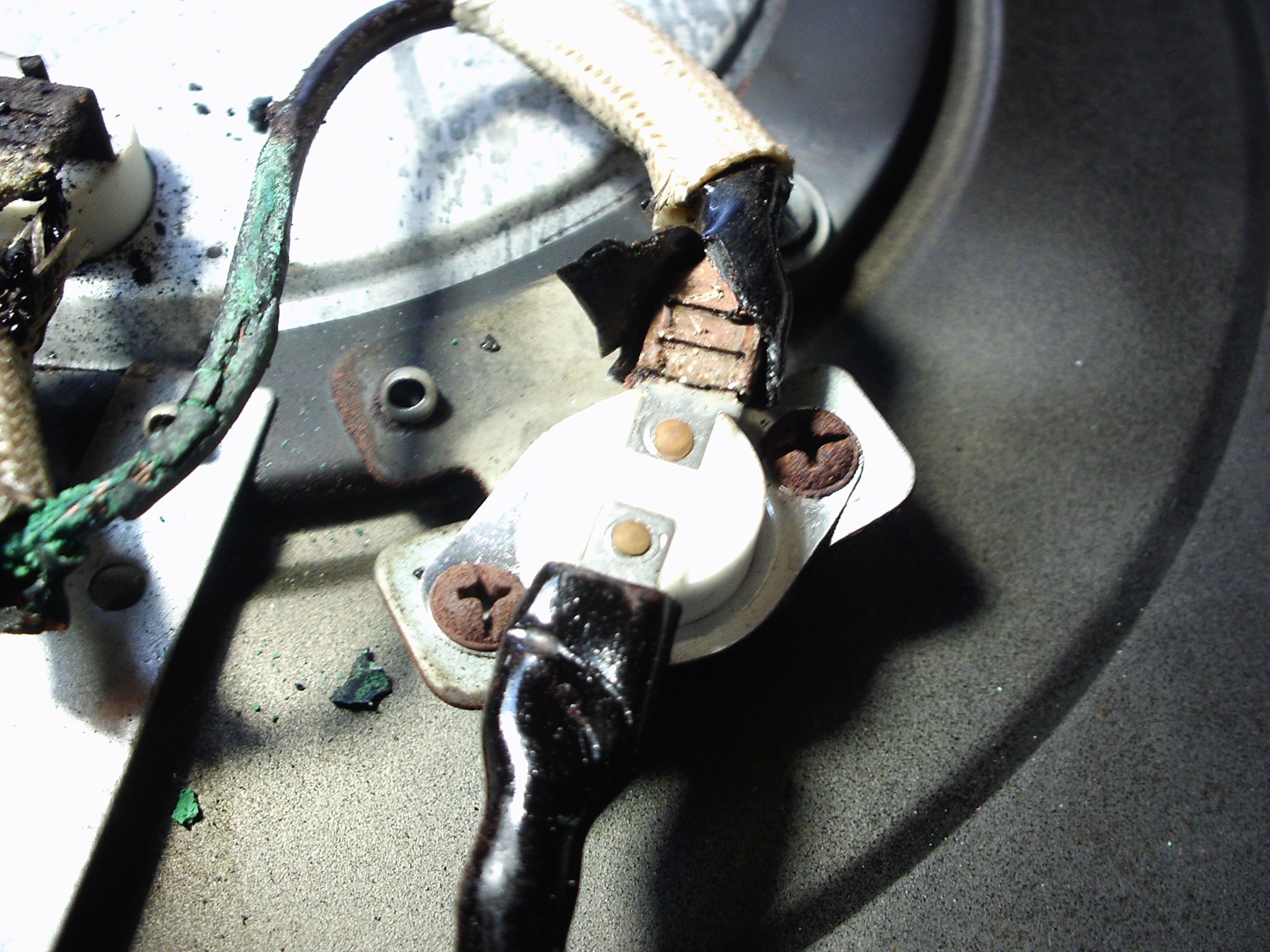

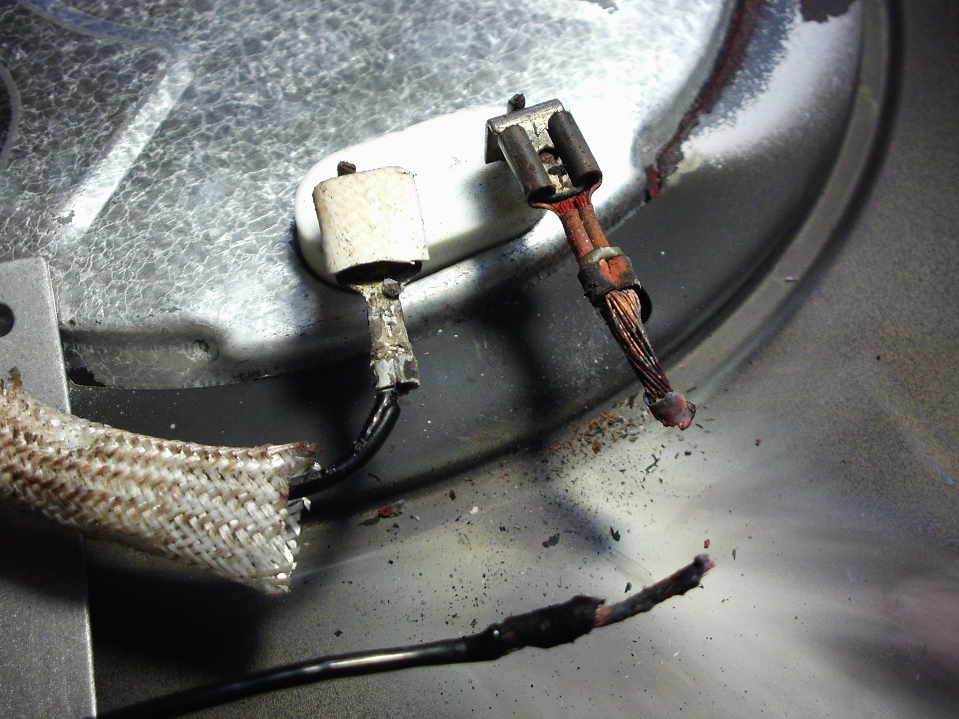

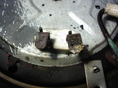

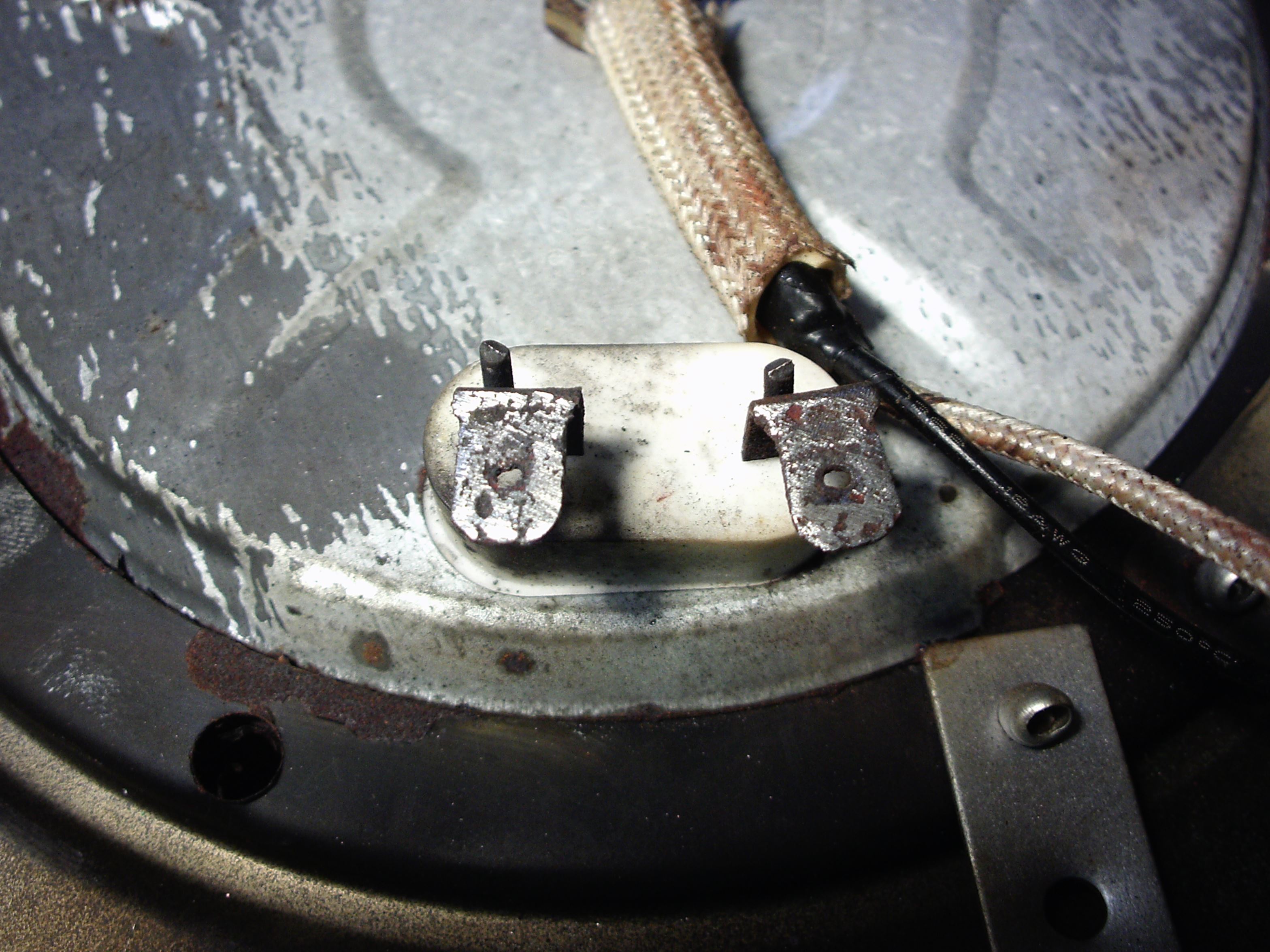

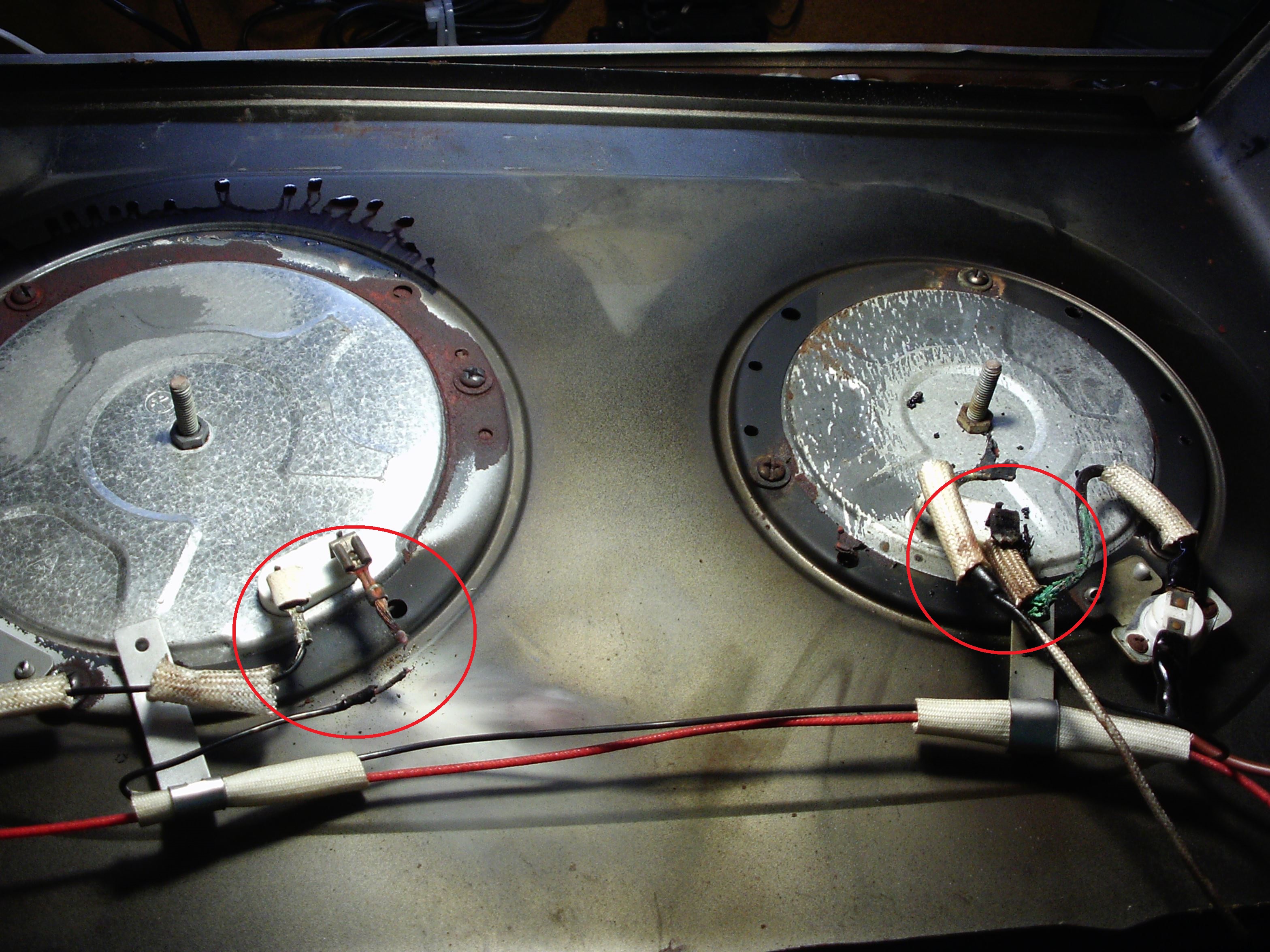

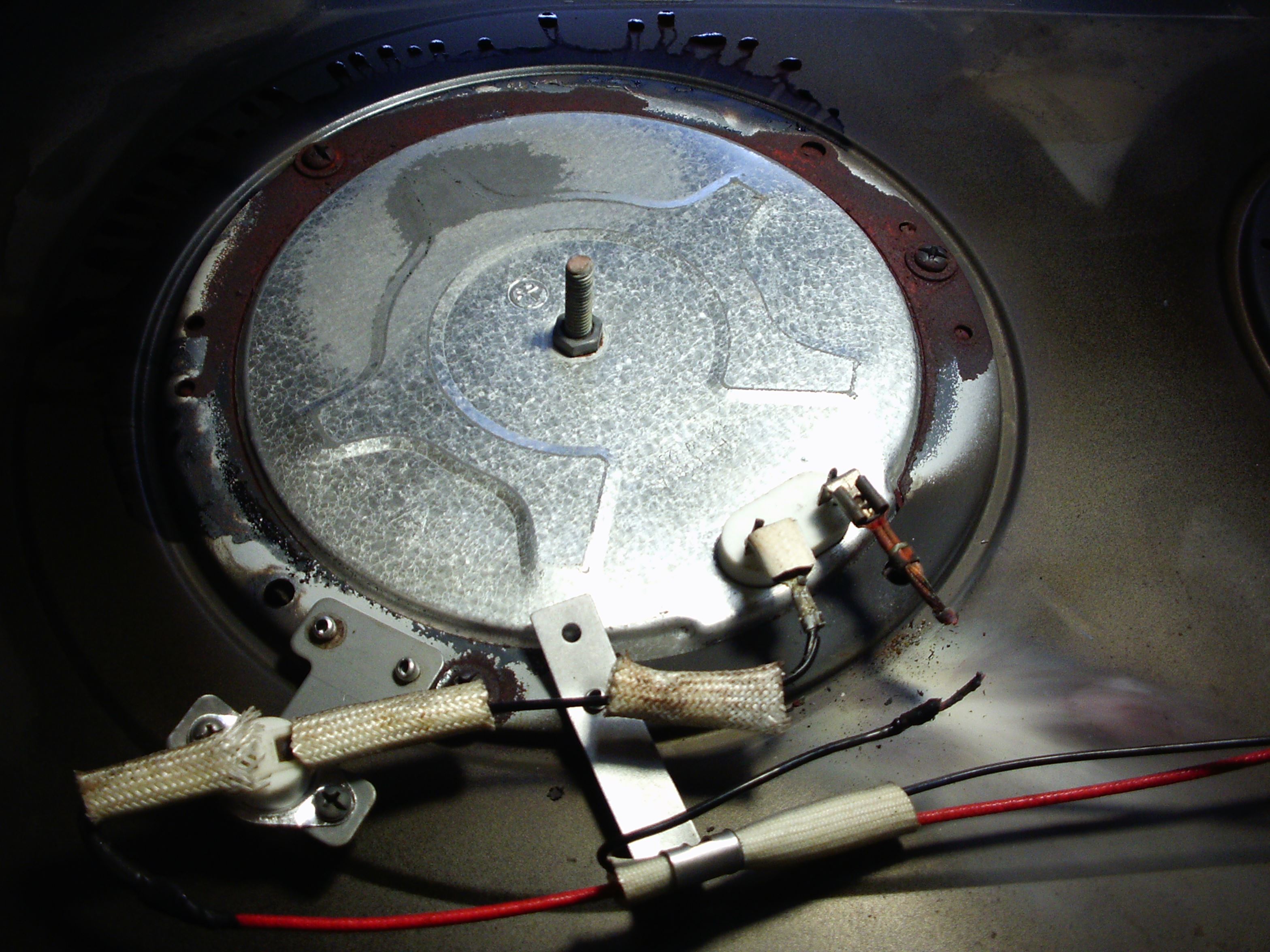

Обычная кухонная плита с духовкой, модель Умелица. Заявленный дефект, не работают маленькая и большая конфорки, а так же чувствуется запах горелого. После разбора можно увидеть причину. На провода и контакты попадала жидкость, а так как при варке используется соль, то эта жидкость очень плохо действует на провода и контакты и в итоге такой результат.

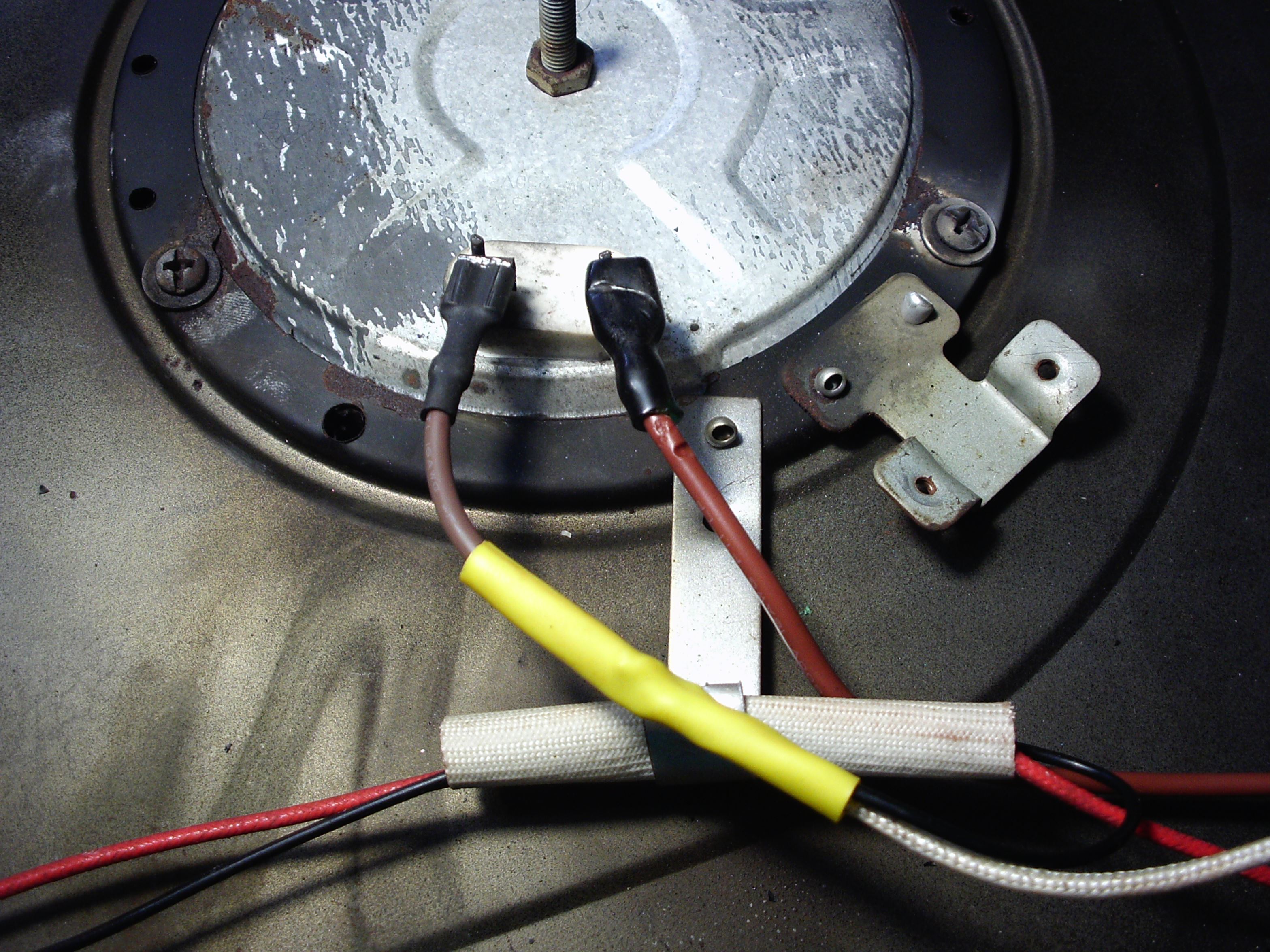

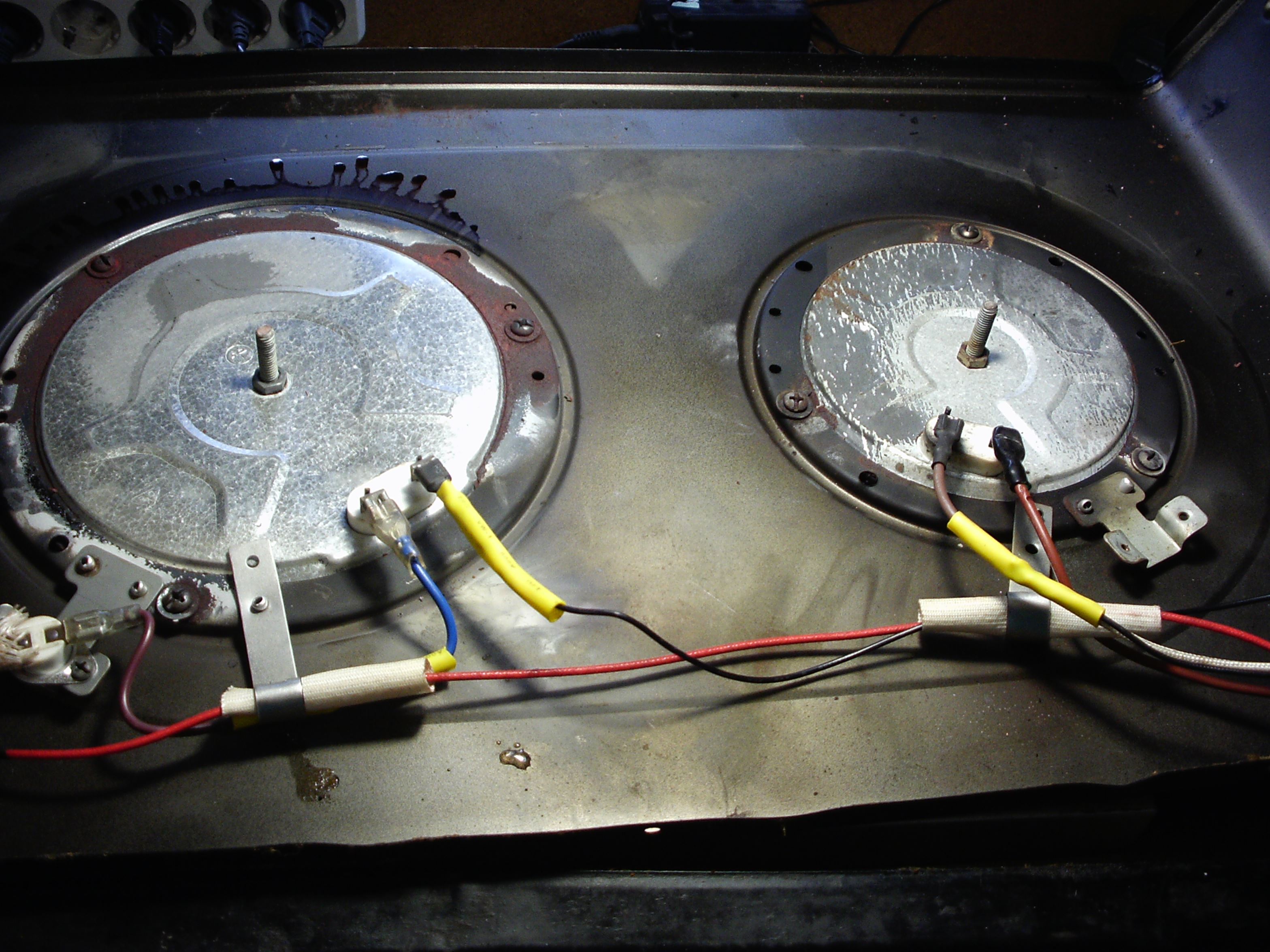

Ремонт довольно простой, нужно зачистить контакты маленькой и большой конфорки, а так же заменить разъемы с проводами.
IMAG0002 (2).jpg [ 735.48 КБ | Просмотров: 1258 ]
IMAG0005 (2).jpg [ 1016.18 КБ | Просмотров: 1258 ]
IMAG0007 (2).jpg [ 796.84 КБ | Просмотров: 1258 ]
Ремонт окончен.
