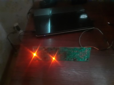

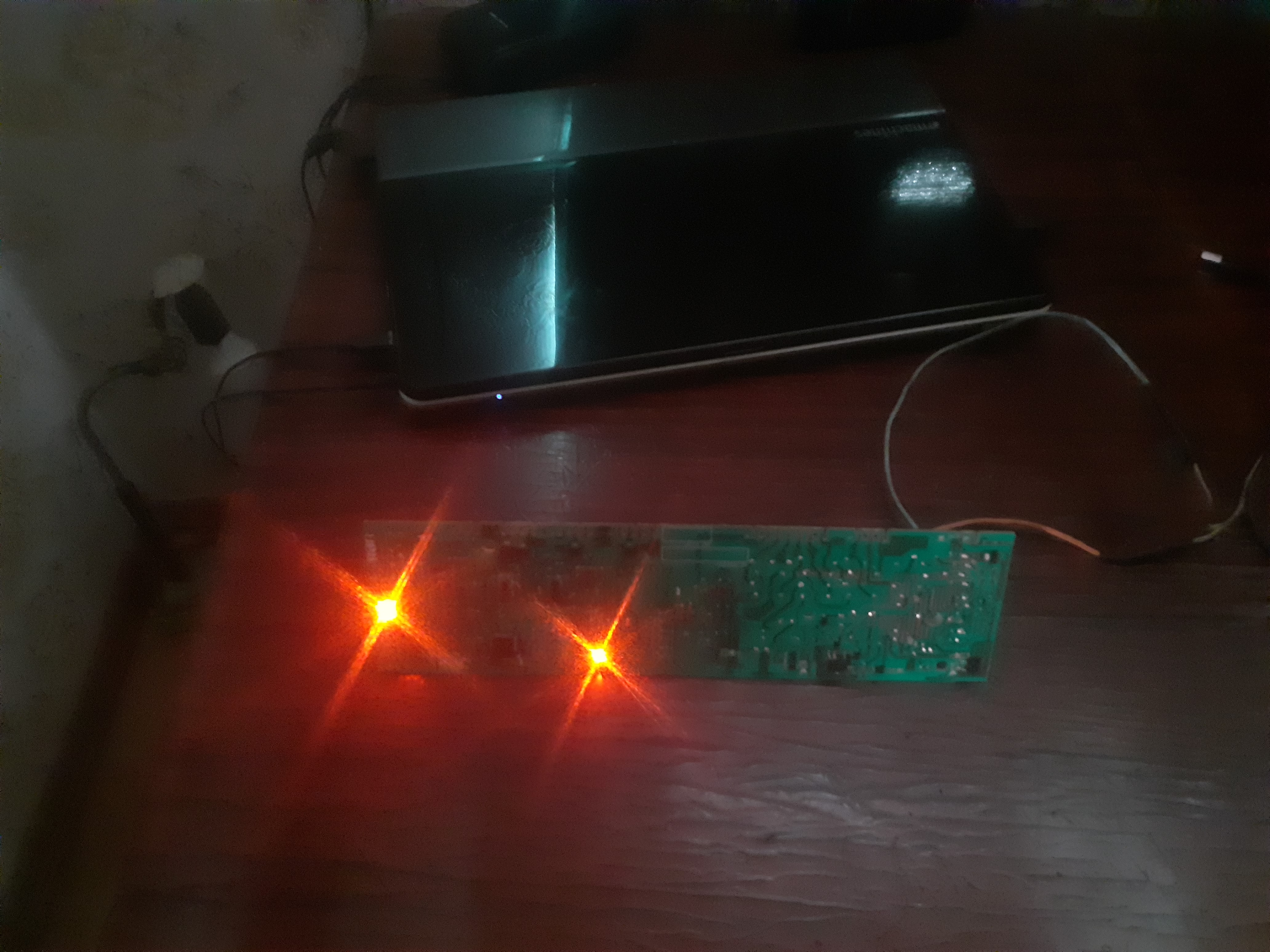

Добрый день!
Приехал новый проц. Обещали что будет прошит под 334003.
Маленький вопрос по cmd транзистору.Был W32, под рукой 1am, оба NPN. Подойдёт? У них разный вольтраж. Нашёл подобный W18.
СообщениеДобавлено: 12 янв 2024, 21:05
Сообщения: 265
Откуда: Украина
место жительства: украина
В общем перекатал проц. Результат на видео. Числа 15-16 поеду на испытания.

Я не имею права раздавать чужой номер. Кому надо пусть пишут сюда vaceslavgladkih576@gmail.com помогу с заказом. Прямую ссилку дать немогу,не имею возможности, уже не помню его объявление. Заказывал в украине.
Ролик по какой-то причине не могу загрузить. Только фото.
На другом форуме этот модуль нигде не существует, только здесь.
Как отредактировать заголовок темы? Дабы написать РЕШЕНО.
20240113_123010[1].jpg [ 3.77 МБ | Просмотров: 6745 ]
