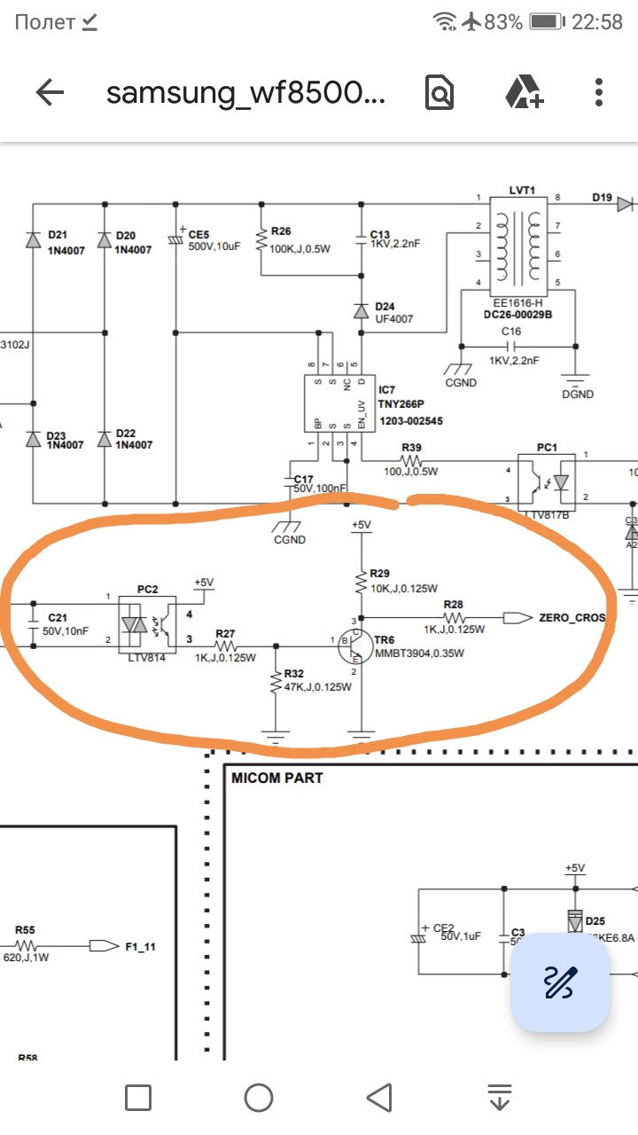

IMG_20240306_225949.jpg [ 143.54 КБ | Просмотров: 4788 ]
Проверь всю эту цепь, это так назваемый детектор нуля. Он участвует в работе симистора и не только.

Проверил узел который ты отметил, до проца всё вроде целое. Только один резистор R29 по схеме 10к, а стоит 4,7кОм.
