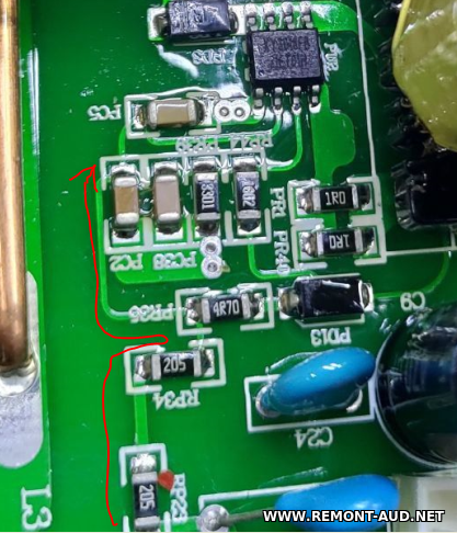

nosorog писал(а):
Слегка просматривается только один установленный возле шим PD3, маркировка скорее всего М7 пол диода залито, начинаю зачищать, вообще не видно.
PS: Загляни пожалуйста сюда https://vikservice.ru/articles/remont-e ... a-i-zamena похож на мой случай.
Не тот ты диод совсем смотришь и не там. По ссылке тож не твой случай. Блин как ты вообще схемы читаешь, ты видишь на плате у себя оптрон и TL? Сколько раз уже писал. Без обид но опыта явно нет совсем. А тема растёт и толку нет. Без обид но лучше отдай без ремонта, иначе будет только хуже в последствии. Вылетят силовые ключи и так далее. Не тот случай эксперементировать. Себе дороже, было бы свое другое дело . Или жди пока появится инфа на эту микросхему.

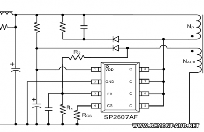

Здесь без вариантов! ООООчень похоже. Только с маленьким колхозом.
Чел с точно таким БП. Без оптрона и с такой МАЙН платой, MIG-BQ160-ZB-A4. Только как всегда, решение ????????? загадочное!
Здесь у меня регента нету. Вопрос задать не могу. Попробую сделать это завтра. Инфа всё-таки есть, хоть и не полная.
5558057.png [ 13.01 КБ | Просмотров: 4819 ]
 Заголовок сообщения: Re: Помогите распознать шим БП
СообщениеДобавлено: 02 дек 2023, 22:29
Сообщения: 3246
1 и 2 ноги не совпадают по схеме в инверторе что у тебя, нужно менять местами. И где у тебя нет регистрации? И где эта тема вообще, ссылка.

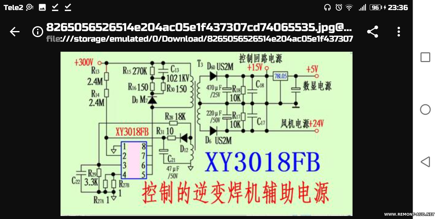

Как на счёт этой микры? CX7509 и я так понял её аналог SP6648HF http://m.cxwic.com/m/case_view.aspx?Typ ... d=t4:143:4 Находил тему где чел разобрал адаптер от телефона. Там такая микра есть.
СообщениеДобавлено: 04 дек 2023, 21:58
Сообщения: 3246
Ну так в чем проблема тогда, ставь оптрон и всю объвязку к нему, делай расчёт под выходное напряжение все это.Уже какой раз пишу об этом и все бесполезно, одни только ссылки на микры Я тебе предложил самый удобный вариант с готовым блоком. А разводить тему ещё на сто страниц у меня уже нет желания.

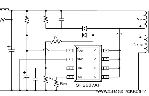

Ну а по сути. Я же нашёл ИБП где есть 24.7в. Может дадите совет как и куда подать питание?
Добавлю фото может кому-то пригодится.
2695116.png [ 670.86 КБ | Просмотров: 4821 ]
3059291.png [ 368.16 КБ | Просмотров: 4821 ]
