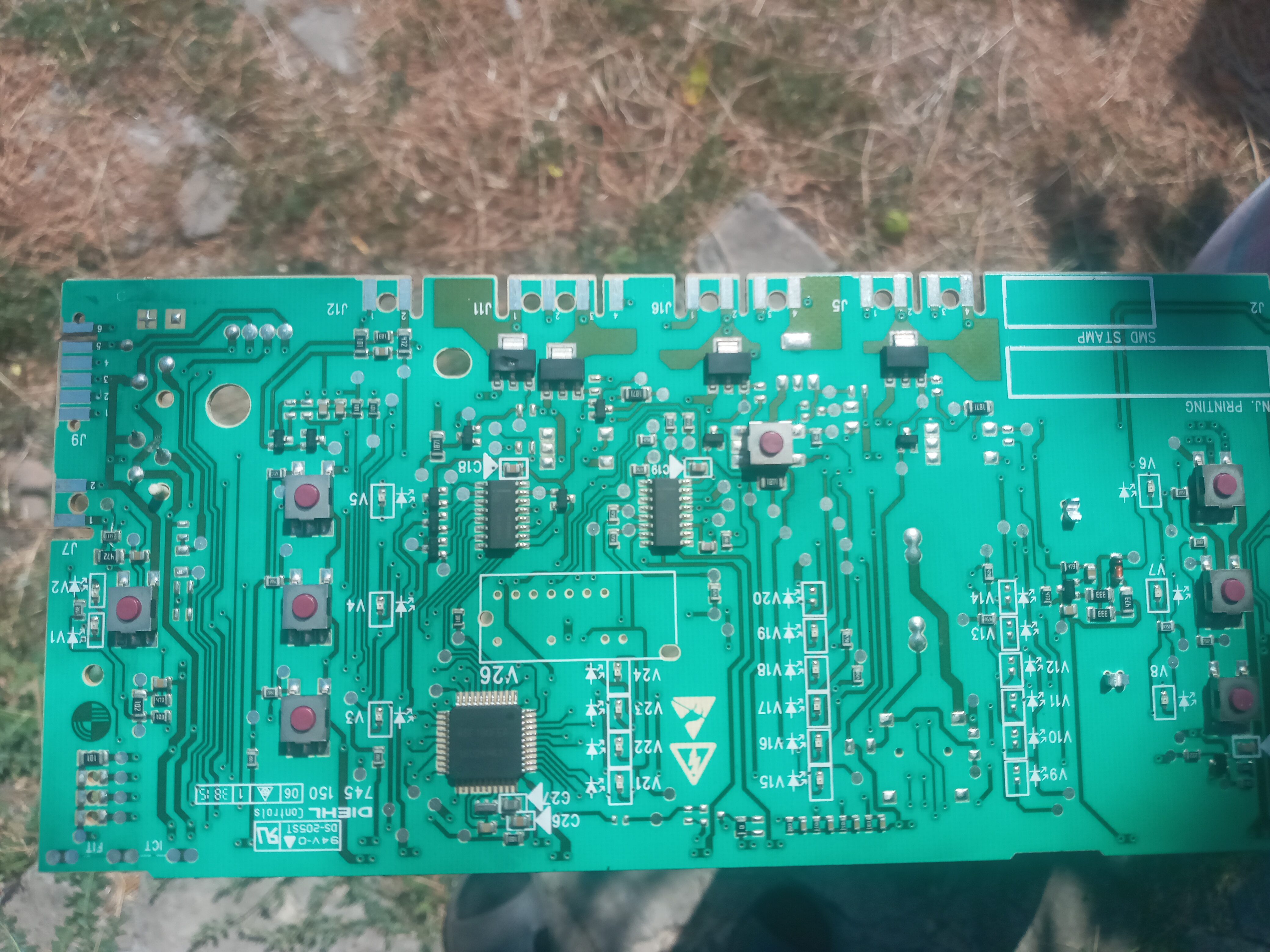

[quote="Dmitry 65"] Микра то не деффицит.
Микра не дефицит, у нас просто магазинов таких нету. Всё через инет.
*LNK305GN работает на дросель.* Вот, а я бы не додул_бы до этого. :oops:
Ладно буду искать, где-то должно быть. Давно не рылся в деталях и сяду за модуль.
Ситуация была такая. После транспортировки каким-то образом слетела фишка помпы слива. Они её насиловали то ли три то ли четыре дня думали что само наладится. Потом позвонили мне. Приехал, посмотрел, подключил эту фишку и проверил её на отжиме, помпа заработала должным образом и пошел отжим. Собрал сма поставил на место и включили быструю стирку, вышли на перекур и через пару минут сказали что-то пахнуло и машинка потухла. Из прошлого опыта сдул 78м05 и подал от БП 5в. Светятся все индикаторы. Предполагаю что проц должен быть живой? При осмотре машинки вместо 12в было 4в. 5в. небыло. Вокруг LNK305 было много чёрного осадка. Могло ли это повлиять на поломку или смотреть помпы залива воды, так как сма не успела набрать воду и есть взорваный симистор?

симистор 0103MN под рукой Z3M Подойдёт? Вроде одинаковые.
Интересно, почему мульт по 5в пищит как КЗ? Но БП при подключении в защиту не уходит, значит я так понима КЗ нет.
Есть вопрос. Этот модуль на LNK305GN работает от перемнки или постоянки?
Смотрел ролик по ремонту модуля. Человек менял две микры 16 пин их как видно на фото HC595AG. Он тоже искал КЗ. Как их проверить?

Никаго игнора нет. Свои же дела есть по ремонтам, плюс на работе малость . Уже осень, домашниих дел много. 0103MN и Z3M это одно и тоже. Любая схема ШИМ естесно питается от постоянного тока. Можно же по схеме глянуть. Если 5 вольт есть значит КЗ нет. Подключи пока 5 вольт от лабораторного. HC595AG смотри даташит. Если симистор разорвало то не мешает проверить цепь его управляющего вывода, нет ли там каких нарушений, если напрямую без буферных элементов это плохо. Может зацепить и проц.

Dmitry 65 0103MN и Z3M это одно и тоже.
Это я уже понял. Уже и детальки привёз, Z3M зря брал своих куча.
Я же писал выше в посте. Сдул 78м05, подал 5в от БП индикаторы горя. На самом модуле 5в нету, так как нету 12 или 16вв.. Точно не знаю сколько, нодумаю что 12в.
Это как понять???

Как понять, а какое наряжение на симисторе, сетевое , и что может произойти при его пробое на управляющий вывод. Мог бы и догадаться сам. :)

Так-то все логично- если симистор в пробой уйдет и на управляющий вывод утечку даст, то будет катастрофа.
Однако мне мне пару раз приходилось сталкиваться с этими схемами. Обычно там всегда между процем и ключем или оптронная развязка была, или дополнительная микра-ключ.
Хреново, конечно, что схемы нету... Проще было-бы... :(
Схема? Да на самой плате обозначены только светодиоды и кондёры, и больше нифига.
