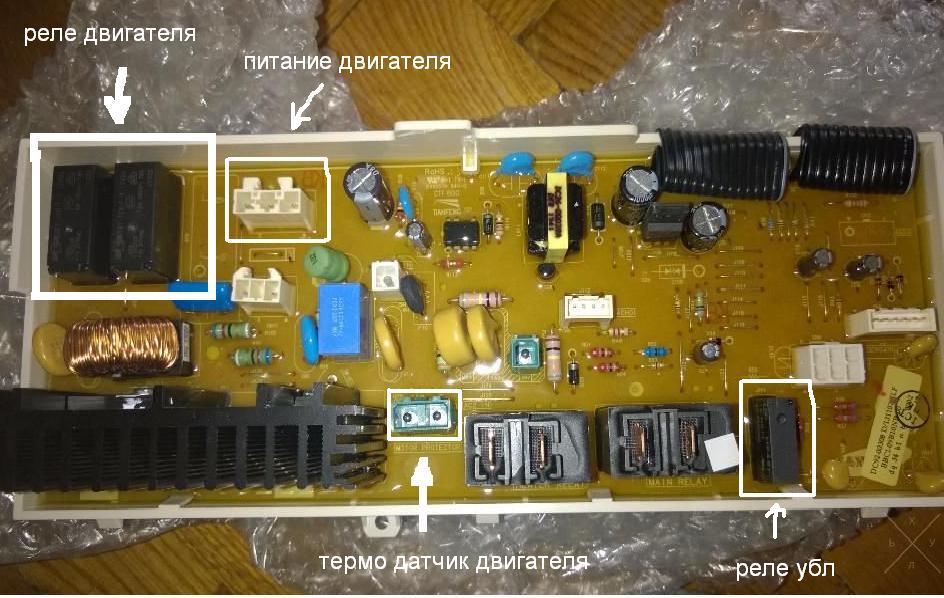

СообщениеДобавлено: 04 мар 2017, 19:12
Ну все по проверке мультиметром и запуску от 220в снятого движка я спец ,провел испытание на доноре :P
Серьезные затыки будут,обращайтесь - помогу :lol:
Вот бы теперь научиться проверять не снимая движка - типа откинул на майне провода,кое-что перемкнул или сунул 220 и он крутиться :?
Схему курить нужно,может чего и получится ?

Ошибка 3Е указывает на проблемы с приводным мотором или таходатчиком но тахо завязан с оборотами двигателя, если он их не развивает то автоматика прекращает стирку, что мешает снять щетки и посмотреть их состояние на предмет износа , как уже сообщали. Дело в том что для во время стирки сбоев может и не быть, но вот когда дело дойдет до отжима то естесно нужно больше мощности от двигателя и если щетки стерлись то просто не хватает контакта щеток с коллектором.
СообщениеДобавлено: 05 мар 2017, 21:18
Мешало полное отсутствие знаний об устройстве двигателя,на сегодня этот пробел исправлен полностью.
Проверил релюшки движка - все в норме
завтра будем посмотреть движок :P
