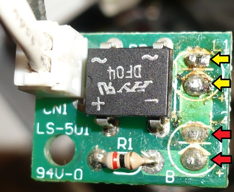

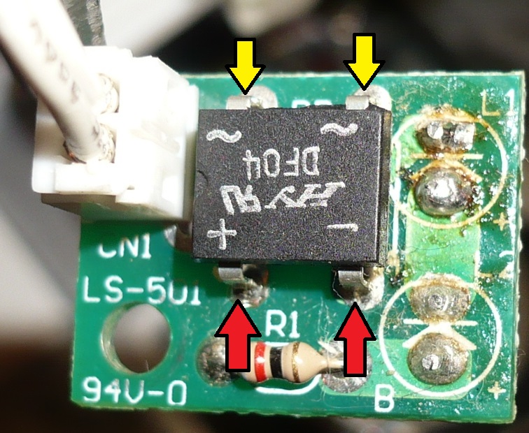

На желтых стрелках измеряете в AC на красных DC

AC 10v а DC 9v

Замерьте сопротивление R1 должно быть 82Ом

82.7Ом на приборчике переключаю в режим до 200ом правильно.
СообщениеДобавлено: 29 окт 2013, 11:26
Правильно. А какое напряжение на стрелках
P1040589.JPG [ 188.25 КБ | Просмотров: 2718 ]
СообщениеДобавлено: 29 окт 2013, 11:32
Нужно мерять в DC

6,5-6,8 где красные стрелки
0 где жёлтые
при выключенном питании в режиме прозвона горит диод который с красными стрелками а с жёлтыми не горит

понятно что в dc :)
Спасибо...

так что надо купить диоды?
Но какие? Мощность вроде по 0,12 а вольтаж?
СообщениеДобавлено: 29 окт 2013, 11:42
На светодиод с красными стрелками приходит 3 лишних вольта из-за пробоя в светодиоде с желтыми стрелками, меняйте оба светодиода.
