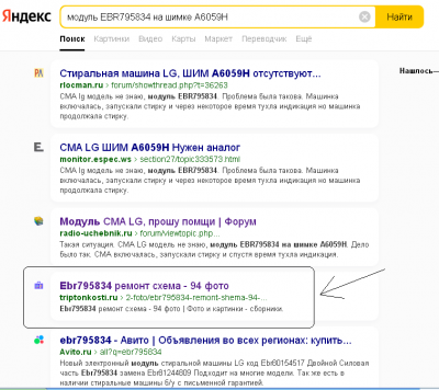

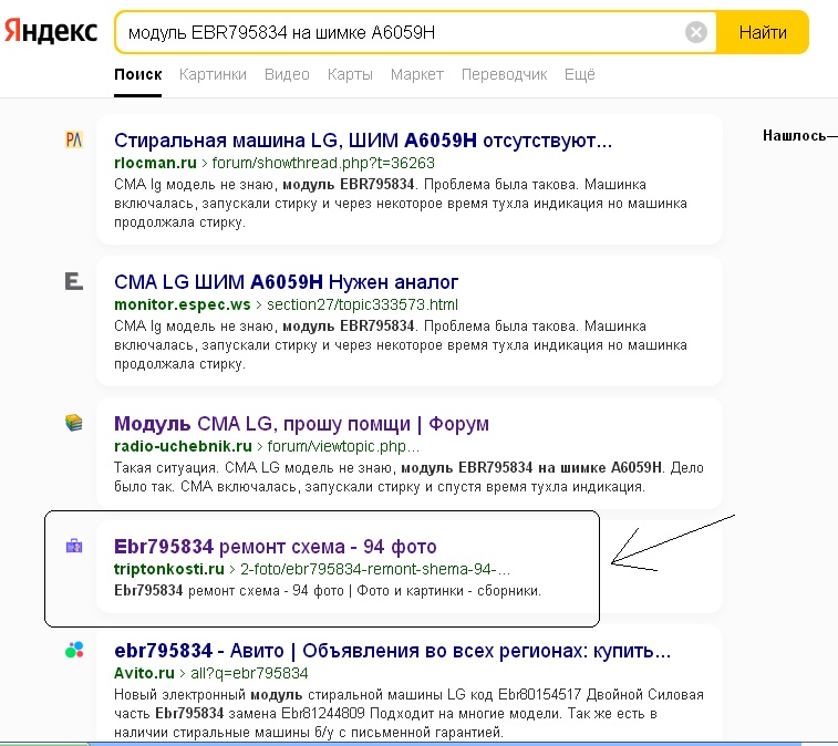

И схему и фото платы можно найти здесь:
2023-11-18_190933.png [ 48.29 КБ | Просмотров: 5191 ]

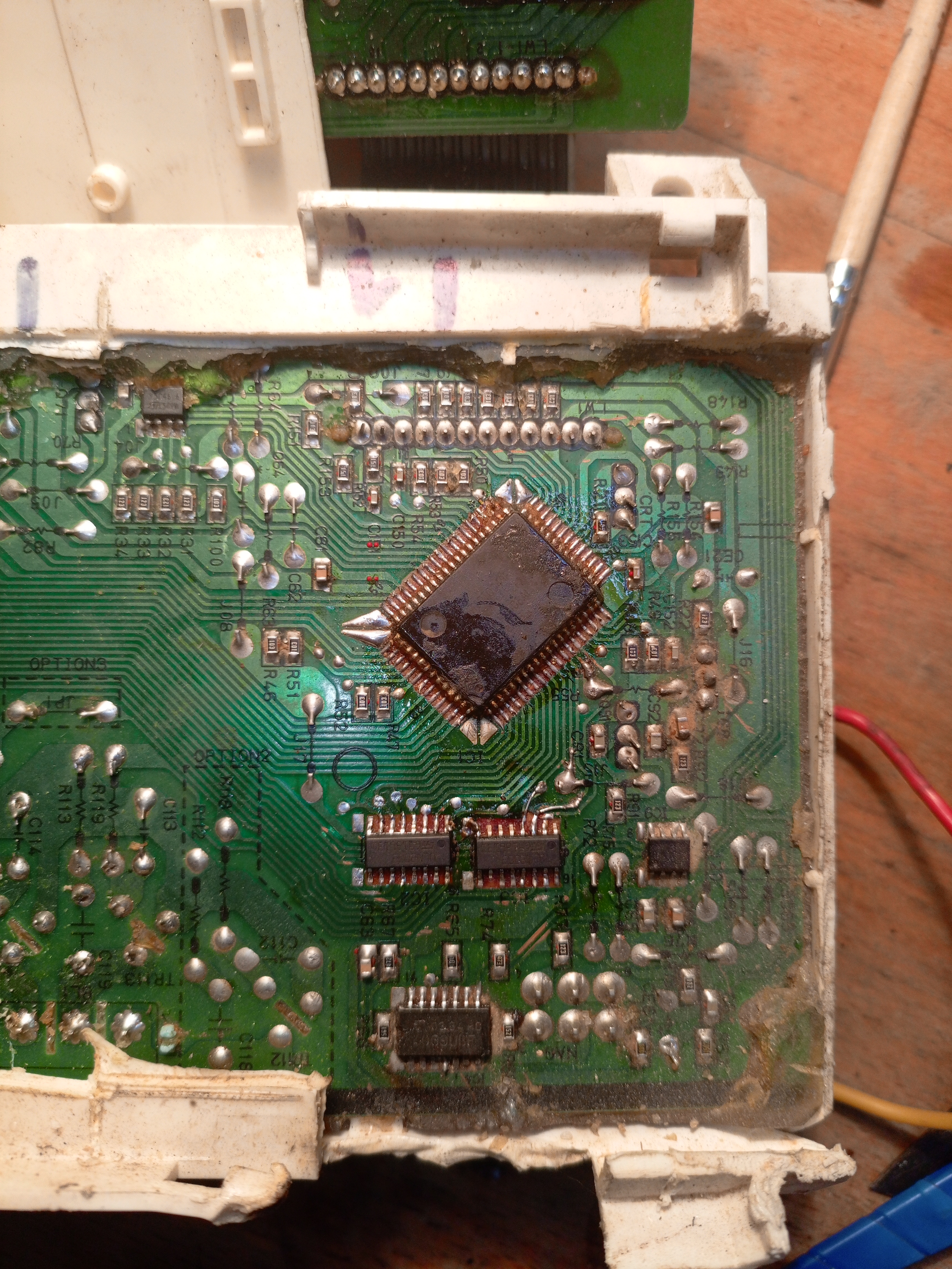

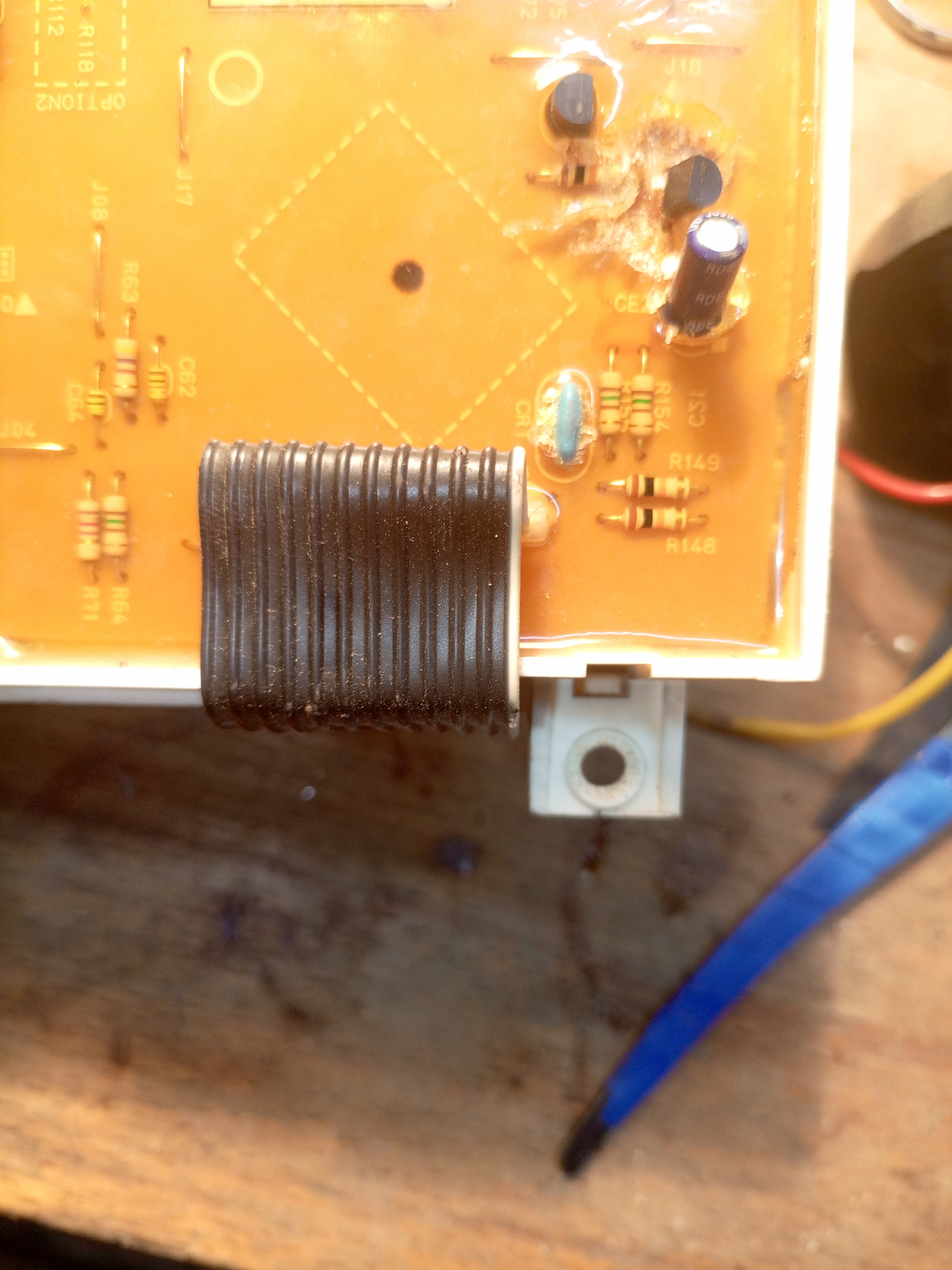

Емкости в норме, а ESR замерял????
Возле проца проверь ёмкость и esr. Посмотри и uln2003

Емкость проверить нечем, только путём замены замены или прогрева ёмкости. uln2003 в моём случае KID65004AF прозваниваются нормально, что на силовом, что на плате индикации. 3.48в приходит на кнопку пуск, при нажатии переход тот же 3.48в. Эти 3.48 прямой дорогоё на контроллер ( на наклейке 2F 14). Куда следует смотреть, дабы отследить запуск. Ещё вопросик. Мне кажется что я не туда лезу? Ведь нету ДР. А если нет ДР, не будет и запуска.
Вскрыл силикон вокруг 73L42, на нём и на банке связаной с ним, 0.10в.
И ещё. smd AUA, чё за хрень и сколько должно быть на выходе?? При прозвонке нечаяно сомкнул я так думаю что 2+3 пин загорелся индикатор ДР, пробнул ещё и с кнопкой пуск. Ни фига.

Вот у него https://triptonkosti.ru/2-foto/ebr79583 ... -foto.html куча схем, а какая из них не могу понять. :? Скачиваю, а при увеличени не могу ничего разобрать.
