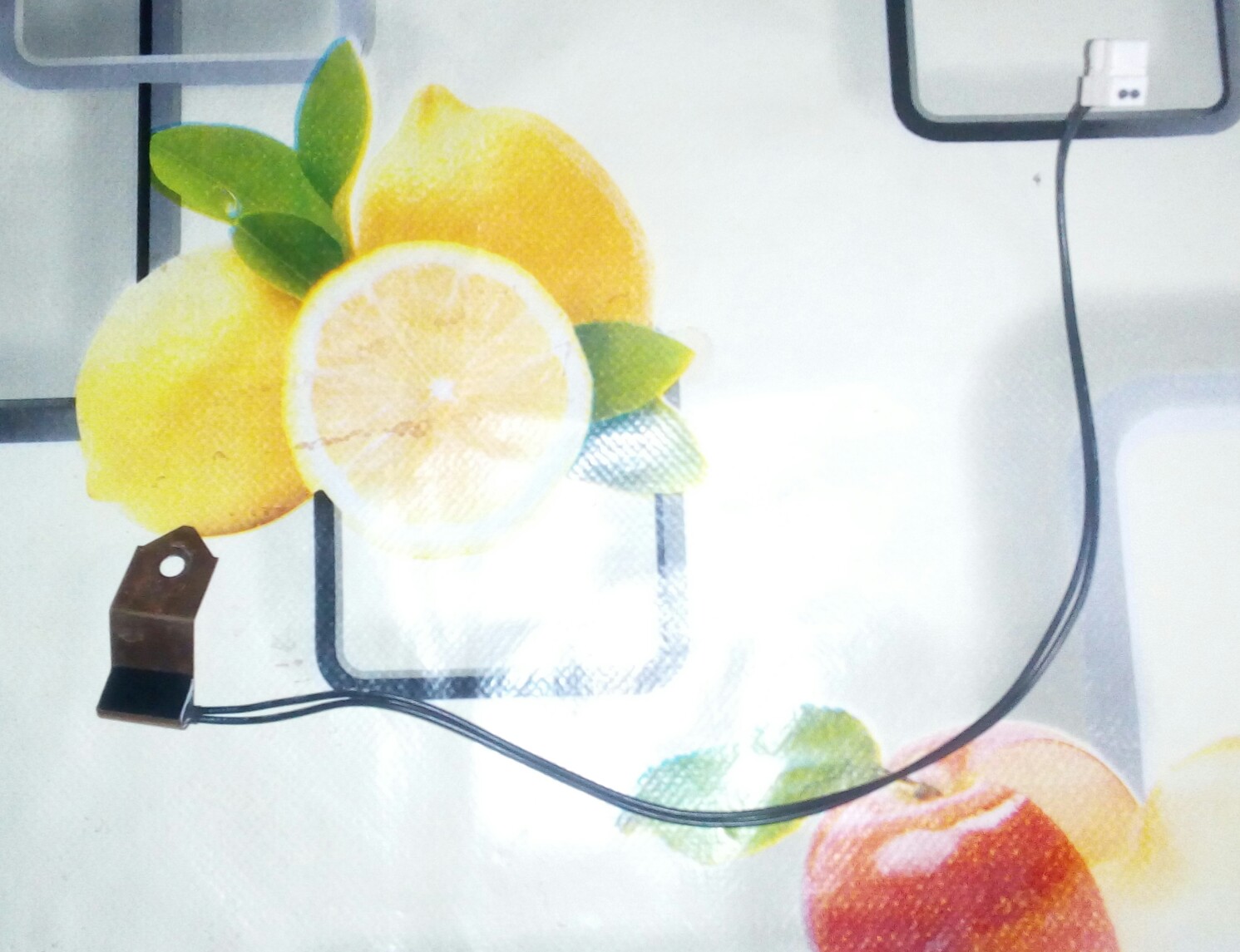

?[/quote]
Я же писал выше про геркон[/quote]
Какую роль он играет. Думаю что не из за него проблема.
На двери установленна деталь. Тоже не знаю что это. Подключенно к двум контактам NTC, вбивал в поиск выдавало что это преды. Я правильно понял, или ошибаюсь?

А я откуда знаю что это, фото нет, аппарат у тебя.
Вот эта деталь.
Ещё вопрос. Где поискать расшифровки обозначений на модуле?
Помоему это датчик температуры. При нагреве меняет сопротивление.

Хотя бы сказал где стоит этот геркон. Может на расходомере воды или датчик уровня соли.

Это все не то и к дефекту отношения не имеет.
Геркон-обычные контакты,управляются переменным или постоянным магнитом.
Обычно выходят из строя только разбив стекло.
Есть на размыкание,на замыкание и есть на переключение.
Своего рода реле только в эфир меньше помех из за отсутствия искры на контактах.
Второй снимок может быть чем угодно.
Для начала нада проверить БП,кстати шо там у этой страсти внутри?????????
Затем исполнительную часть с ее симисторами.

Классика жанра, если бы клиенты меньше в интернет лазили а если уж лазить так и ум иметь надо. Тогда бы меньше проблем было. Обычное залитие водой, возможно ЭБУ мойки. Со всеми вытекающими последствиями. А автор тож хорош, не разобравшись в чем дело, не сделав осмотр и диагностику сразу в розетку. Тем более что дым был, явно что-то сильно коротнуло. Проверь хорошо весь модуль управления, одна часть может быть в двери а другая в низу мойки. Обычно симмисторы лопаются на куски, про них тебе уже намекали к стати.
Да проверил. Всё нормально. В некоторых местах была окись, всё почистил. Компоненты впорядке. Самое интересное, что до отключения сетевой кнопкой она отрабатывала полоскание.
Предполагаю что после того как её перевернули могло что либо попасть на тен и дыметь. Я обсмотрел всё, горелого ничего ненахожу.
Геркон установлен на электроклапане подачи воды.
Вопрос в другом. Почему нет выбора програм и нет старта, при этом кнопки работают. После включения через минуту цифры тухнут, при нажатии на выбор или старт цифры загораются.
