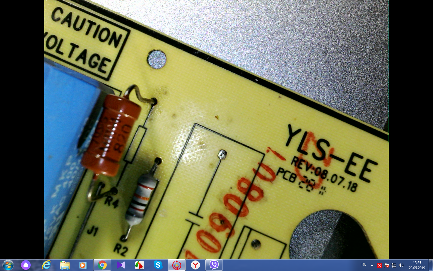

Молодец, вот видишь немного упорства и результат налицо. Но для полного счастья не хватает фотоотчета что и где менял, надо осваивать это дело, мало ли кому может пригодится, мне допустим было интересно, может завтра такую же притащат :shock: :lol: или хотя бы позицыонные номера резисторов указать, но в принципе их найти будет не сложно, но хочется как говорят мёда так давай и ложку :lol:
СообщениеДобавлено: 23 май 2019, 13:41
Сообщения: 896
место жительства: Ю.Ф.О.
Виновник -- R4-- В непосредственной близости к "Кондёру" по переменке ( вследствие чего его могло оборвать , не представляю)...
Нашёл МЛТшку ( 820К) 1Втт.
Это конкретно по моему случаю..
2019-05-23_133536.png [ 2.57 МБ | Просмотров: 5579 ]
СообщениеДобавлено: 23 май 2019, 15:57
Ну теперь все норм, я тож МЛТ ставлю,так как у меня их очень много ещё есть, коробками новые СССР. Хорошие резисторы, уже весь чёрный, обугленный но работает .
